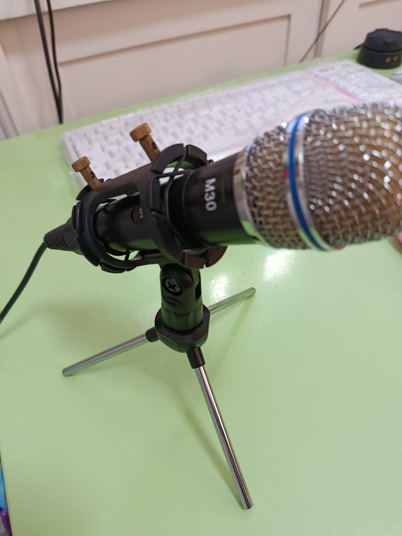

Mikrophone ist einfach zu leise.
- Ersteller Youngstar
Na wenn's zu leise ist, dann dreh's halt lauter.
Oder gib uns mal mehr Infos darüber, was das für ein Mikrofon ist und wie das angeschlossen und konfiguriert ist. Ein paar Screenshots von den Software Settings wären auch nicht fehl am Platz.

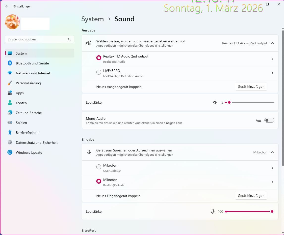

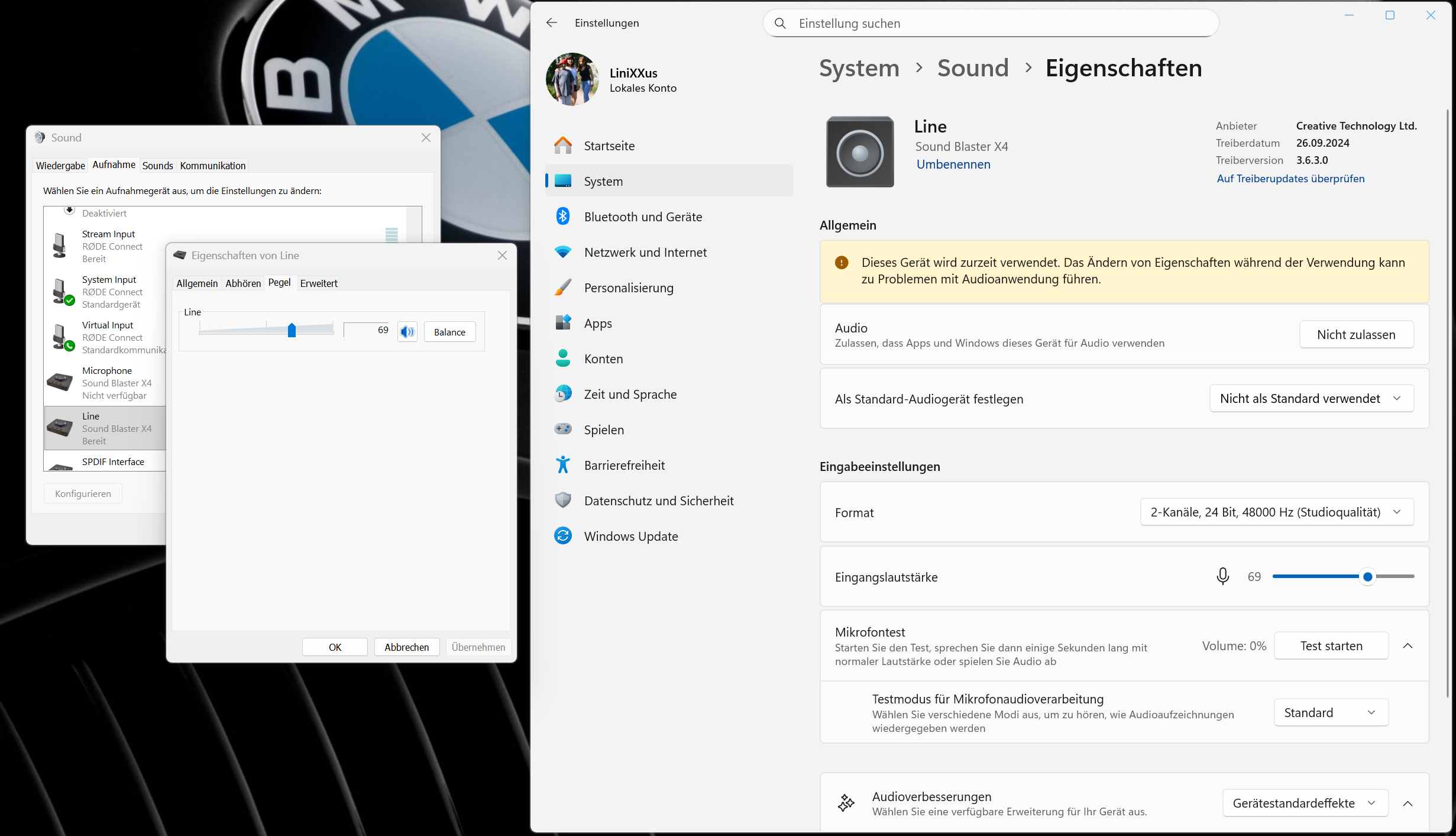

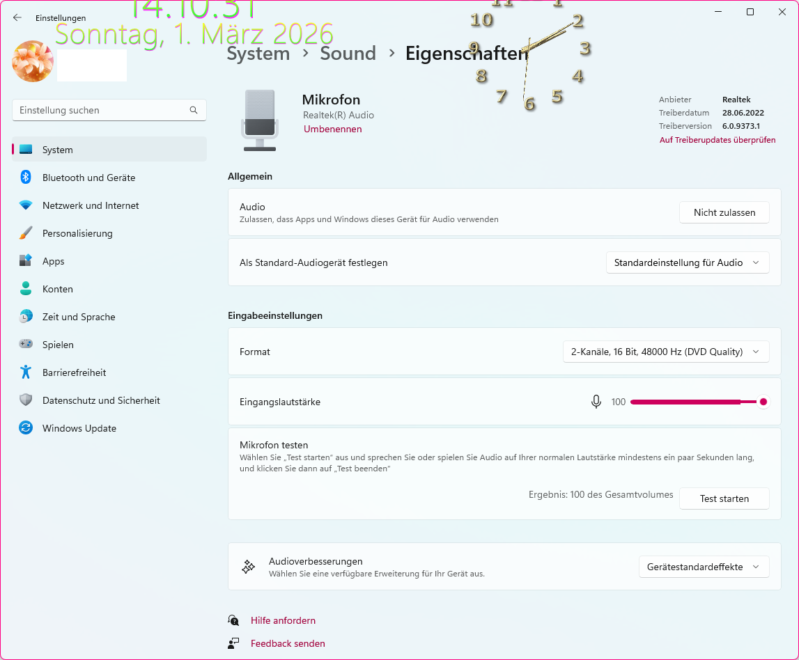

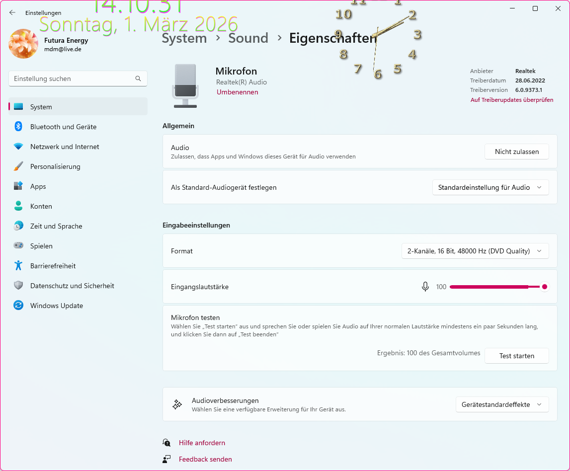

1) Eingang un Windows schon auf 100 %?

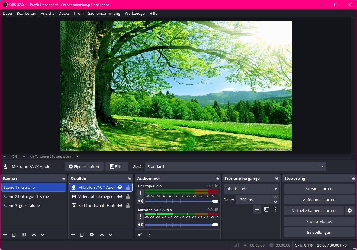

2) in OBS schon hochgestellt?

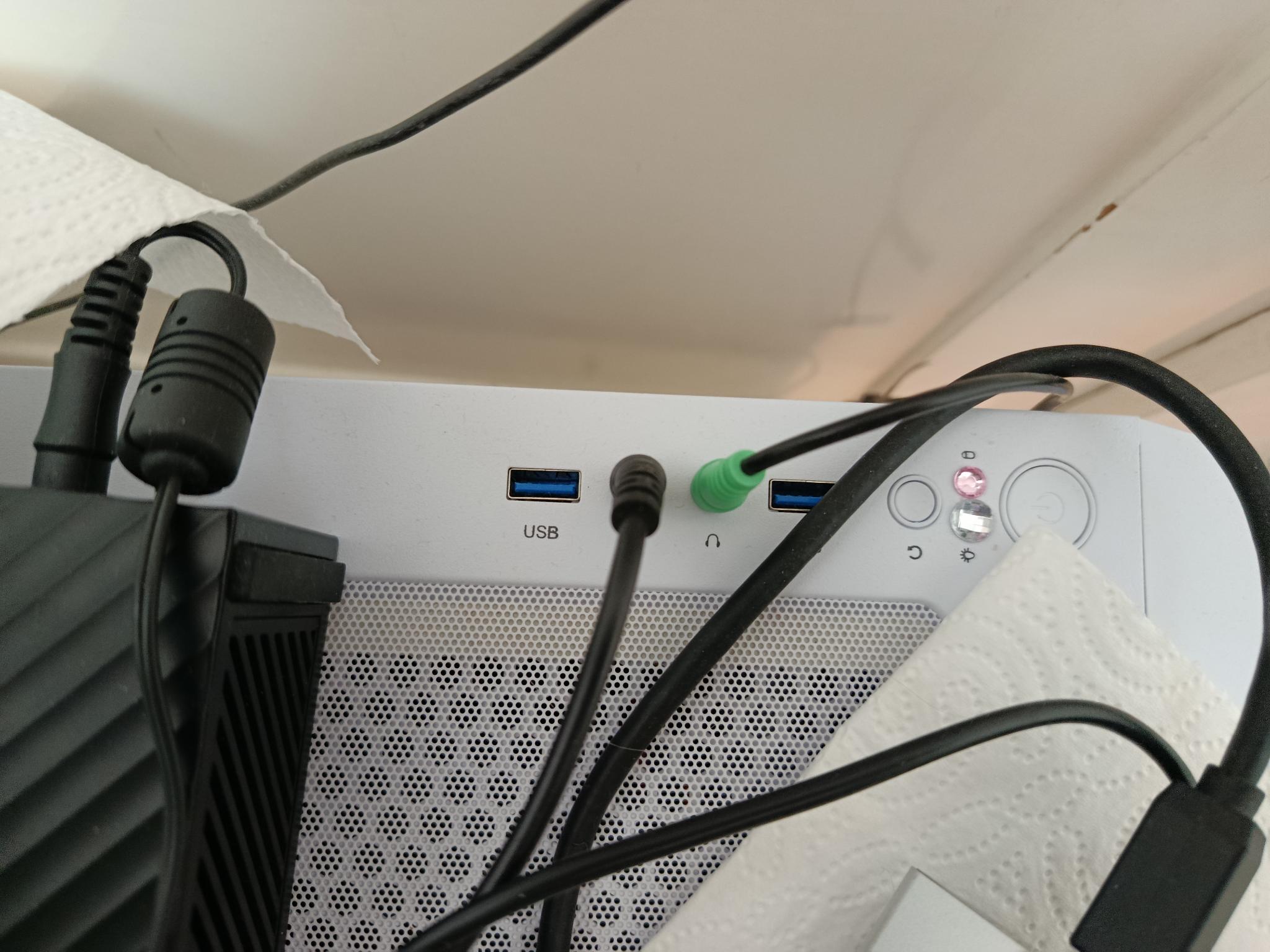

Mikrofon ist über Klinke angeschlossen

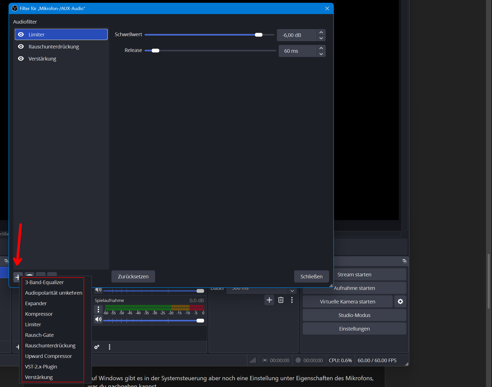

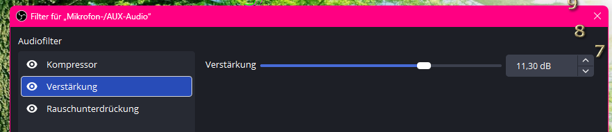

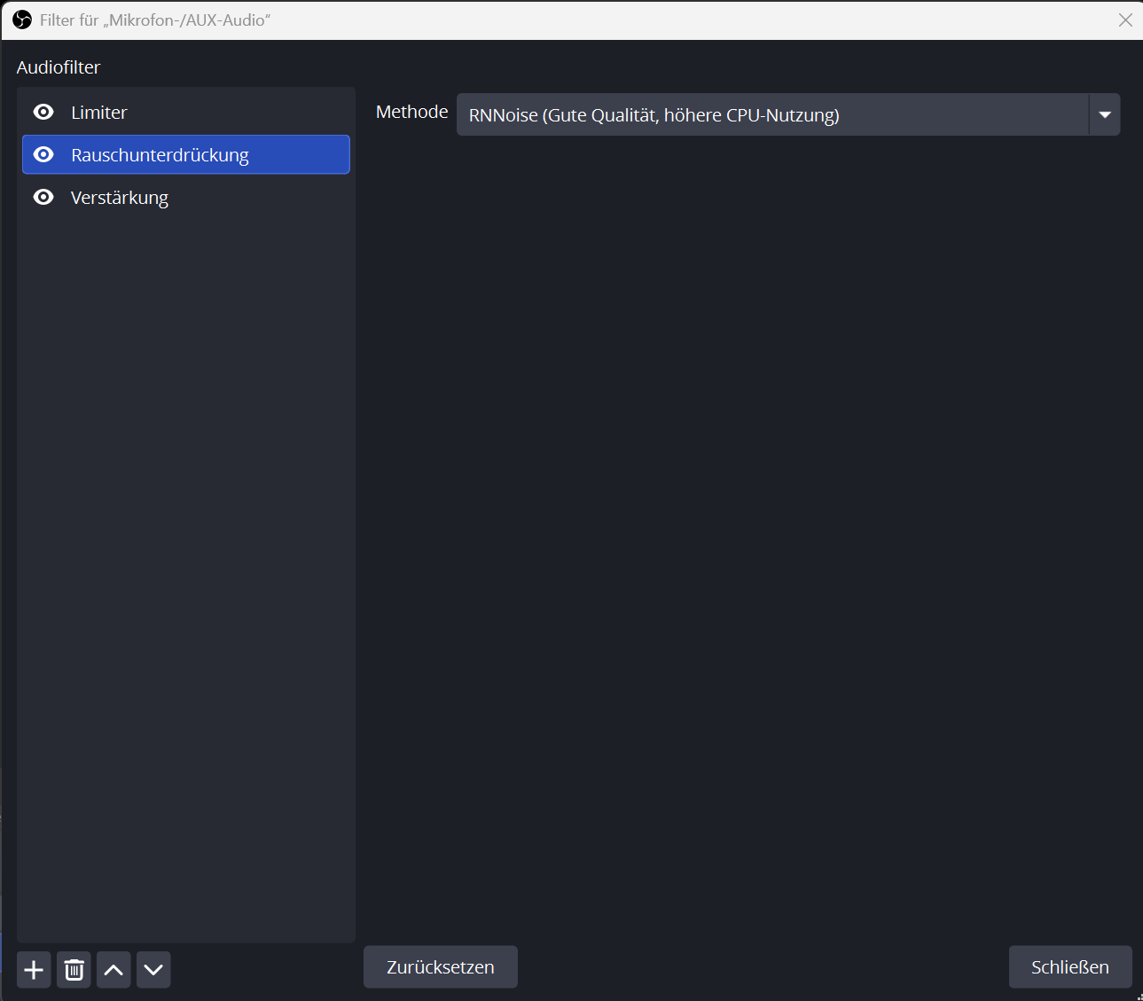

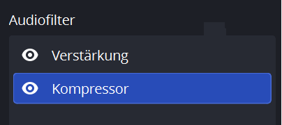

Du kannst auch mit OBS einen Verstärker und einen Kompressor als Filter dazunehmen.
Der Kompressor versucht, leise Töne mit lauten Tönen etwas auszugleichen. Ich verwende diese Filter bei mir nicht, sondern zeichne zwei Tonspuren auf. Mittels Videobearbeitung kann ich die Tonspuren im Nachhinein unabhängig voneinander mit Equalizer, Kompressor und Lautstärke nachbearbeiten. Manchmal ist eine leise Aufnahme besser, als eine zu laute, die ggf. bereits übersteuert. Denn eine Rohdatei lässt sich immer besser im Nachhinein nachbearbeiten.

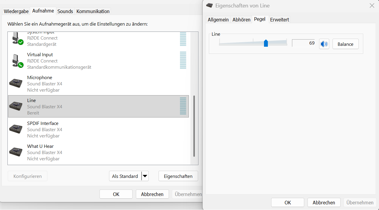

Auf Windows gibt es in der Systemsteuerung aber noch eine Einstellung unter Eigenschaften des Mikrofons, was du nachgehen kannst.

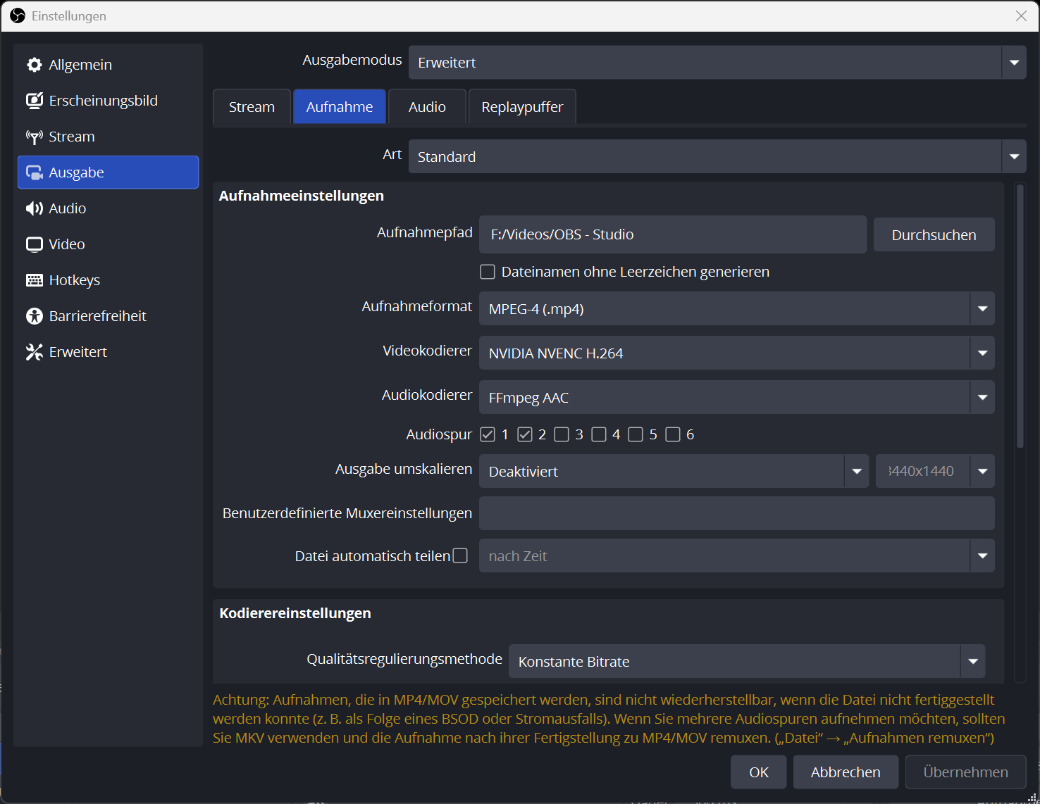

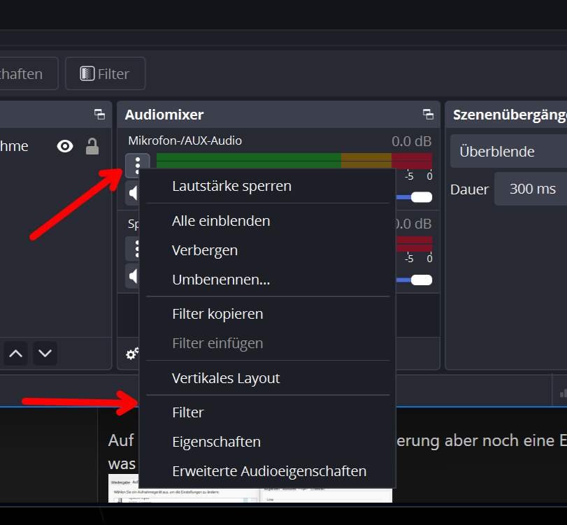

Auf deinem Mikrofon in OBS hast du links drei Punke.
Danach kannst du in Filter hineingehen und die Filter auswählen, die du mit dabei haben willst.

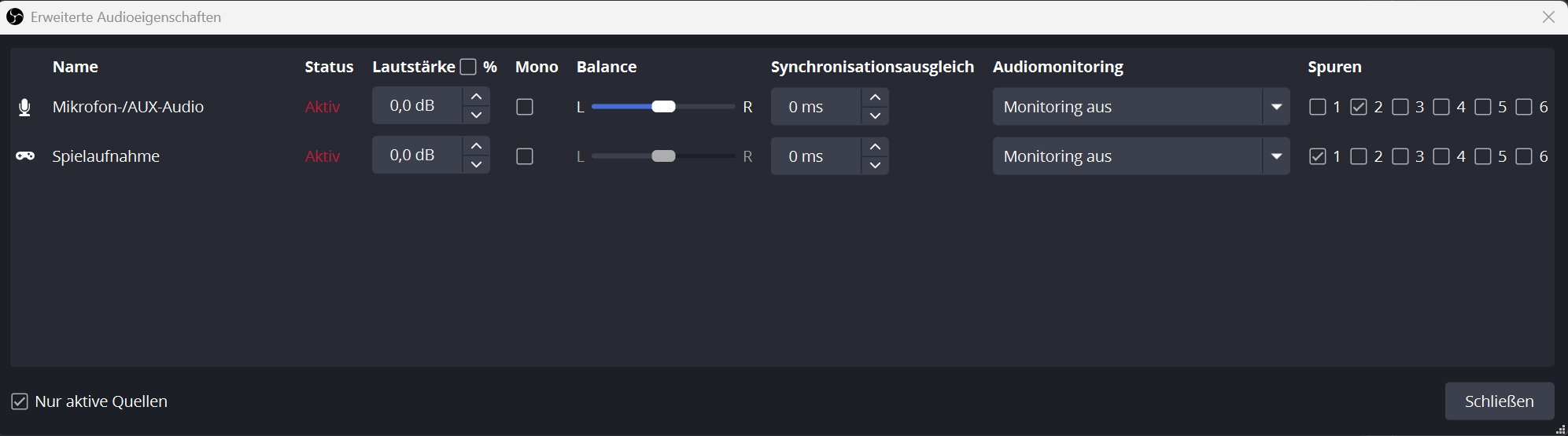

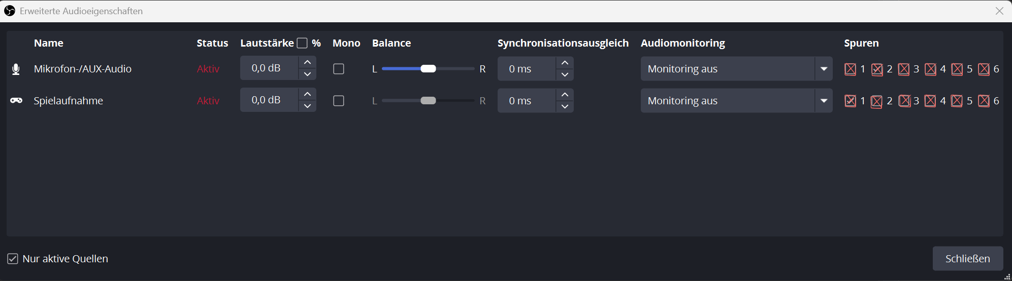

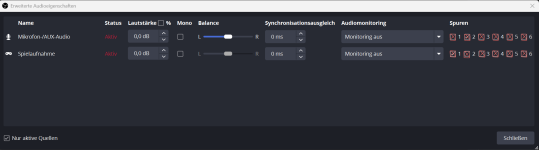

Unter „erweiterten Eigenschaften“ lassen sich die Tonspuren auswählen.
Unter Aufnahme werden dann die Tonspuren mit ausgewählt, die mit aufgezeichnet werden sollen.
Möchtest du beide ohne Trennung aufzeigen, dann klickst du 1+2 an. In meinem Beispiel (zweites Bild darüber) ist eine Tonspur auf 1 eingestellt und die zweite, auf 2 und werden so getrennt voneinander aufgezeichnet. Standardmäßig sind 1 bis 6 für alle Tonspuren aktiviert.
Damit werden alle Tonspuren zusammen aufgezeichnet und ein späteres Trennen ist nicht mehr möglich. Das Trennen der Tonspuren kann nützlich sein, wenn z.B. ein Gamingsound etwas leiser sein und die Mikrofonaufnahme etwas lauter hervorkommen soll. Ansonsten lassen sich die Tonspuren nicht voneinander unabhängig nachträglich bearbeiten.
In OBS lässt sich dazu mit einem Filter ein Rauschunterdrücker verwenden.computerbase2 schrieb:Zusatz: Wenn ich meine Videoaufnahme mit aufgenommener Sprache lauter drehe, wird das Rauschen auch immer lauter...

Dann wirst du daran nichts mehr ändern können.
Ist dieselbe Einstellung, wie mit der Systemsteuerung.
Dann wirst du dich mit dem OBS und deren Verstärkern auseinandersetzen müssen oder mit einem Bearbeitungsprogramm im Nachhinein. Nur werden die Tonspuren nicht getrennt voneinander aufgezeichnet, bringt dir das Bearbeiten im Nachhinein nichts, weil du dann Mikrofon zusammen mit dem Gamingsound zusammenhast und beides lauter oder leiser nachbearbeiten kannst.
Versuche es daher mal mit dem Kompressor und dem Verstärker direkt in OBS.
Den Rauschunterdrücker solltest du auch mit dazu nehmen.

Testen, denn wenn du viel nimmst, übersteuert der Ton.computerbase2 schrieb:habe Verstärkung gefunden? ganz nach rechts erhöhen?
Nimmst du den Limiter noch mit dazu, dann kannst du die maximale dB einstellen, damit der Ton nicht übersteuert.

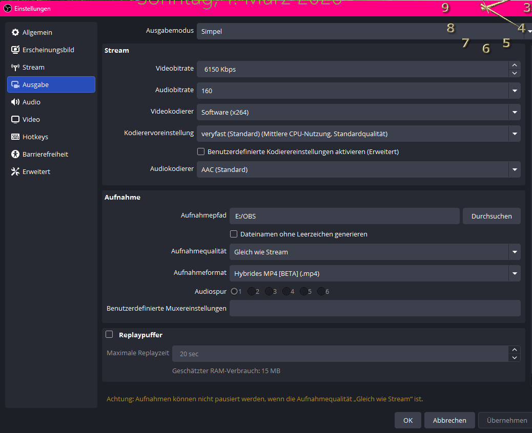

Stelle mal oben auf Ausgabemodus auf "Erweitert".computerbase2 schrieb:bei mir lässt es sich nicht öffnen wie bei dir. Die Spuren kann ich nicht anwählen:
Danach kannst du Streaming und Aufnahme getrennt oben aufrufen.
