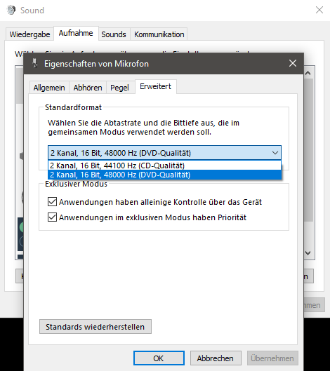

Die Abtastrate gibt an, wie oft das analoge Signal abgetastet wird. Eingestellt wird sie unter den Eigenschaften des Mikrofons in Windows:
In Audacity (und anderer Software) sollte man i.d.R. die gleiche Frequenz wählen, weil sonst eine erneute Abtastung (Resampling) stattfindet, die zu Qualitätsverlust führt.

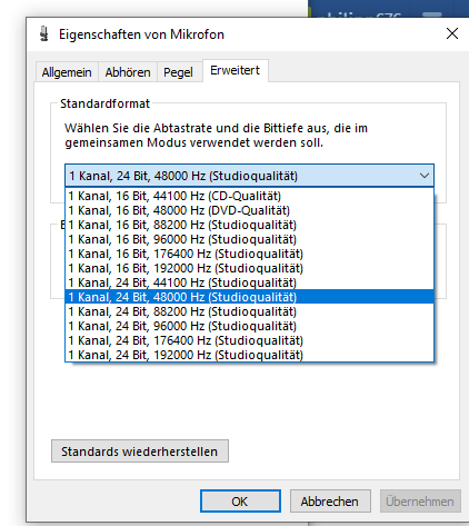

Im Mikrofon habe ich nur folgende Einstellungen:
Das heißt, es kann max. 24 Bit Bittiefe aufnehmen. In Audacity ist 36 Bit der Defaultwert, den ich ändern müsste.
Mit 24Bit und 48KHz machst nichts falsch. Auch wenn so mancher HiFi Freak meint das sei ja viel zuwenig :p

JennyCB schrieb:
Ist doch Blödsinn mit mehr zu samplen als das Gerät liefern kann:
Seltsam. In seinem Screenshot hat er mehr als das zur Auswahl.
