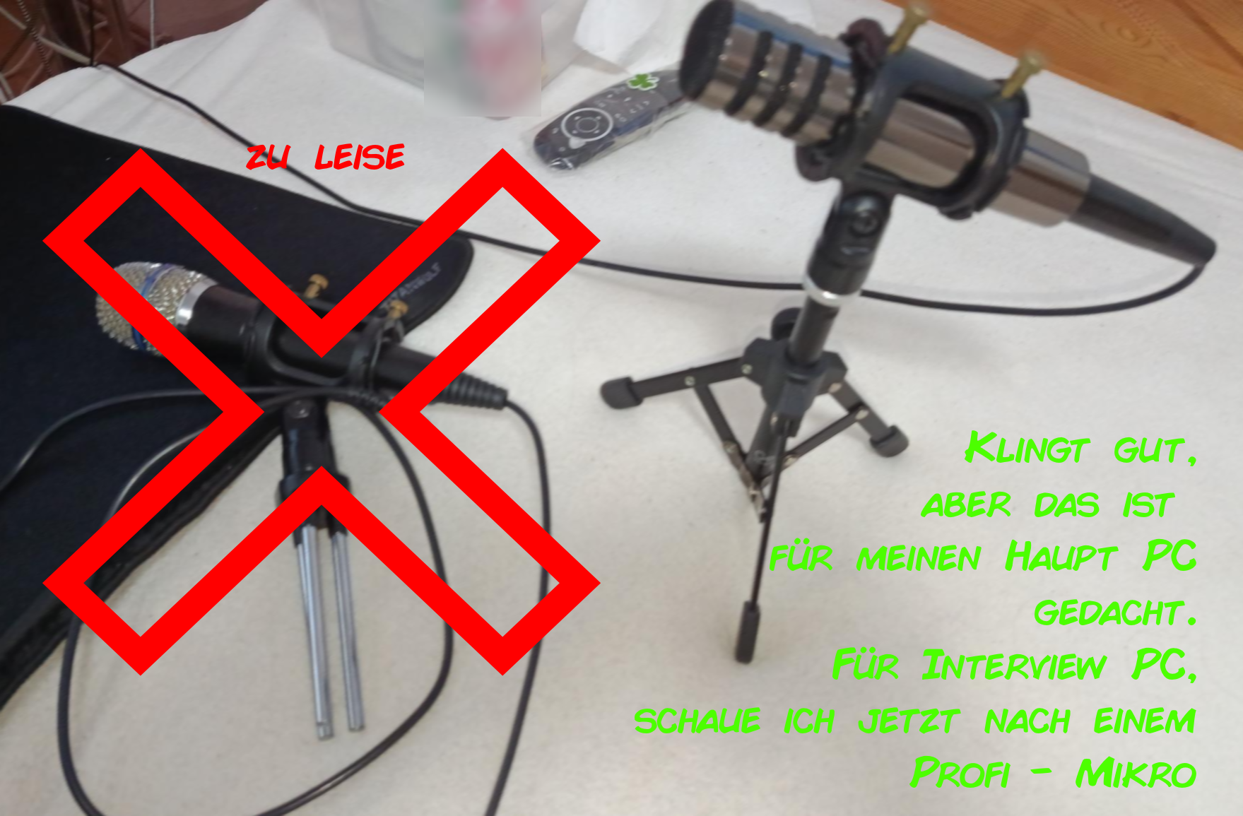

Mikrophone ist einfach zu leise.
Habe da einige Mikrofone schon da gehabt und meine Erfahrung hierzu ist, das wer billig kauft, zweimal kauft. Deshalb habe ich mich zu dem RØDE entschieden, weil dieser per USB und optional auf per XLR angeschlossen werden kann.
Ein Popschutz hat das Mikrofon auch zum Abziehen mit integriert.
Hatte auch mal einen von Sennheiser da, was mit etwa 100 Euro auch ganz in Ordnung war. Aber 100% zufrieden war ich auch nicht damit.
Bei mir handelt es sich nicht um Live Stream, daher ist es in meinem Fall nicht schlimm wenn die Aufnahme etwa leise ausfällt. Denn dadurch das ich zwei Tonspuren aufnehme, lässt sich die Lautstärke im Nachhinein immer noch durch nachbearbeiten anpassen. Mir ist daher eine leise Aufnahme lieber als eine die zum Teil überteuert. Denn wenn der Ton in der Aufnahme überteuert lässt es sich im Nachhinein nicht mehr korrigieren.

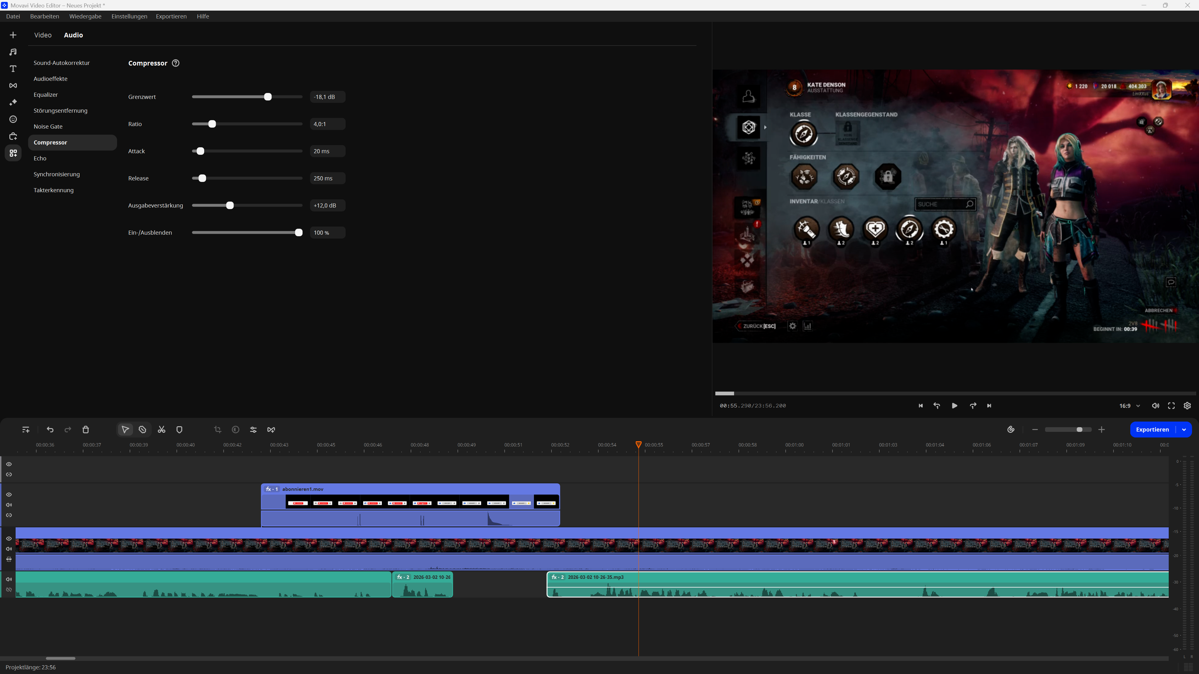

Hier noch zwei Programme, was ich hervorragend finde. Sind beide zwar nicht kostenlos und man muss sich für eine Einmalzahlung oder ein Abo entscheiden, aber es sind Programme, die sehr einfach sind und viel mit enthalten. In meinem Fall nutze ich eine Einmalzahlung, denn die neuesten Versionen jedes Jahr muss ich nicht zwingend haben.
1. Movavi Video Editor 24, für die Videobearbeitung.
Davon gibt es mittlerweile die Version 26, aber ich nutze noch die 24, um nicht noch einmal etwas bezahlen zu müssen. Erstelle auch nicht mehr so viele Videogames, weshalb ich jetzt nicht unbedingt auf dem neuesten Stand sein muss.
(Grün: Ist die zweite Tonspur mit der Mikrofonaufnahme.)

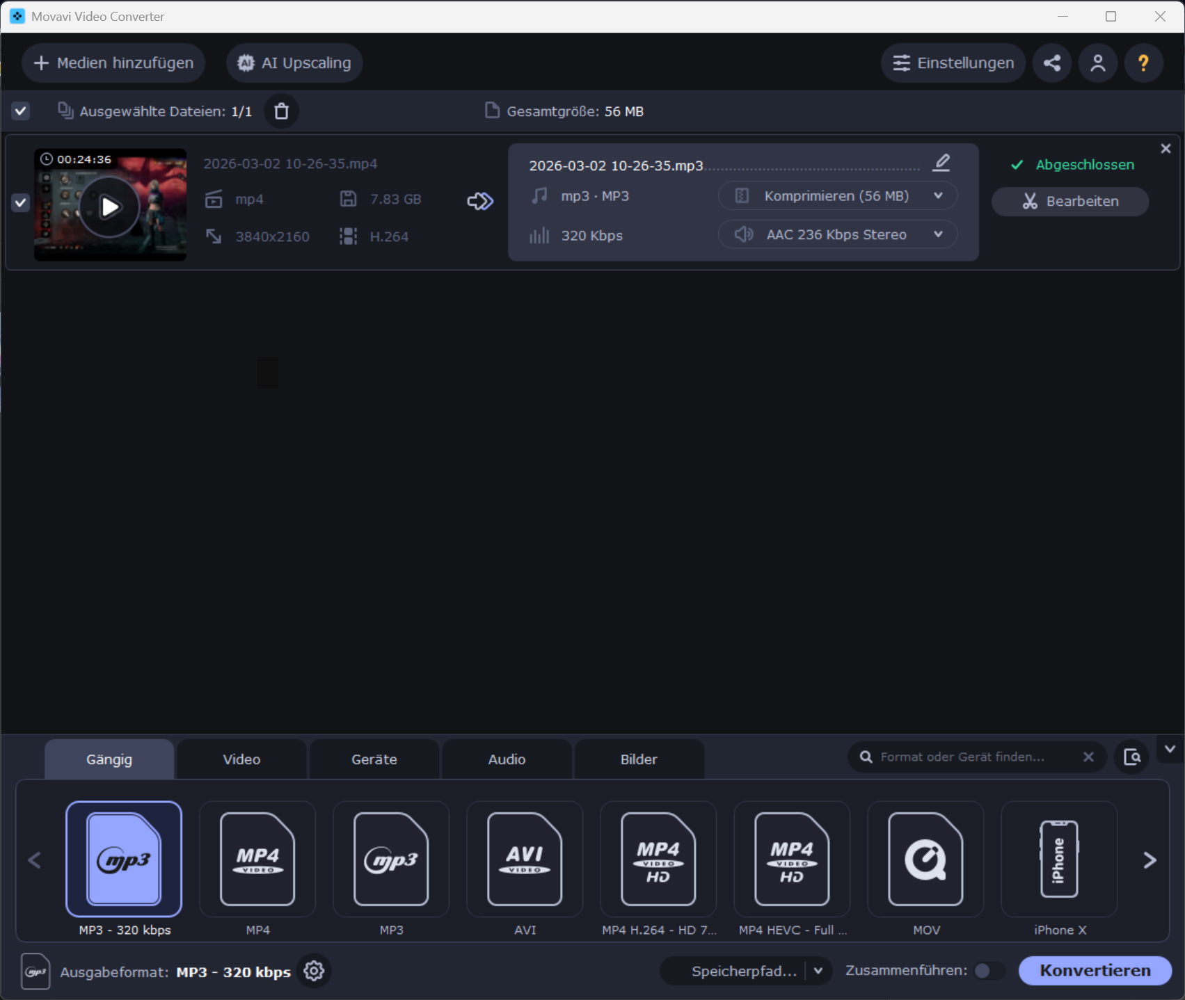

2. Movavi Video Converter, zum Extrahieren der zweiten Tonspur.
Mit dem Movavi Video Editor 2x lässt sich das Video öffnen und bearbeiten, aber es lädt nur die erste Tonspur. Daher muss ich extra die extrahierte Tonspur mit dazu laden. Das kann ich dann unterhalb der Videospur + Tonspur setzen und es läuft dann auch synchron mit dem Video. Ab hier kann ich beide Tonspuren und das Video nach meinem Ermessen bearbeiten und zum Schluss neu rendern.
Mit dem Rendern, werden beide Tonspuren wieder miteinander vereint.

Hast du mal jenes Mikrofon an den anderen PC geflanscht? Einfach mal "beide" Mikrofone quertesten. Wandern die Probleme bzw. Lösungen jeweils mit? Dann hast du deinen Übeltäter.
Kann aber trotzdem besser als Klinke funktionieren. 🙂

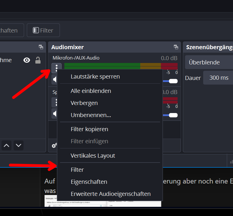

LiniXXus schrieb:
Auf deinem Mikrofon in OBS hast du links drei Punke.
Danach kannst du in Filter hineingehen und die Filter auswählen, die du mit dabei haben willst.
Unter „erweiterten Eigenschaften“ lassen sich die Tonspuren auswählen.
Unter Aufnahme werden dann die Tonspuren mit ausgewählt, die mit aufgezeichnet werden sollen.
Möchtest du beide ohne Trennung aufzeigen, dann klickst du 1+2 an. In meinem Beispiel (zweites Bild darüber) ist eine Tonspur auf 1 eingestellt und die zweite, auf 2 und werden so getrennt voneinander aufgezeichnet. Standardmäßig sind 1 bis 6 für alle Tonspuren aktiviert.
Damit werden alle Tonspuren zusammen aufgezeichnet und ein späteres Trennen ist nicht mehr möglich. Das Trennen der Tonspuren kann nützlich sein, wenn z.B. ein Gamingsound etwas leiser sein und die Mikrofonaufnahme etwas lauter hervorkommen soll. Ansonsten lassen sich die Tonspuren nicht voneinander unabhängig nachträglich bearbeiten.
In OBS lässt sich dazu mit einem Filter ein Rauschunterdrücker verwenden.
Mit dem Rendern der Videobearbeitung werden beide Tonspuren am Ende wieder zusammengefügt.

MikroTest hin und her flanschen - war sinnvoll, das "Boblem"-Mikro ist auch am anderen PC ein Boblem und leiser als mein neueres Mikro. Also mache ich mir weiter Gedanken für ein noch neueres Profi-Mikro

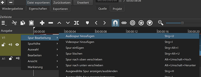

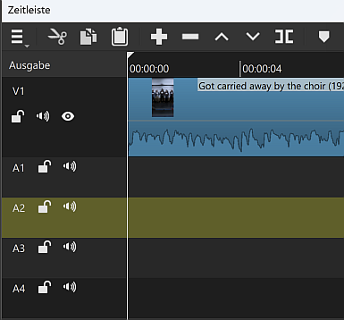

Nabend zusammen :) Wie kann ich mir das bitte vorstellen, wenn ich ein Video aufgenommen habe, wo finde ich die separaten Tonspuren, und wo, wie genau kann ich sie nach dem Viedeo bearbeiten???
Eigentlich kann heute jedes gute Videoschnittprogramm mehrere Audiospuren anlegen und damit kannst Du dann arbeiten. Hier mal am Beispiel ShortCut
Und dann habe ich schnell 4 Spuren zur Verfügung, nur für Audio
