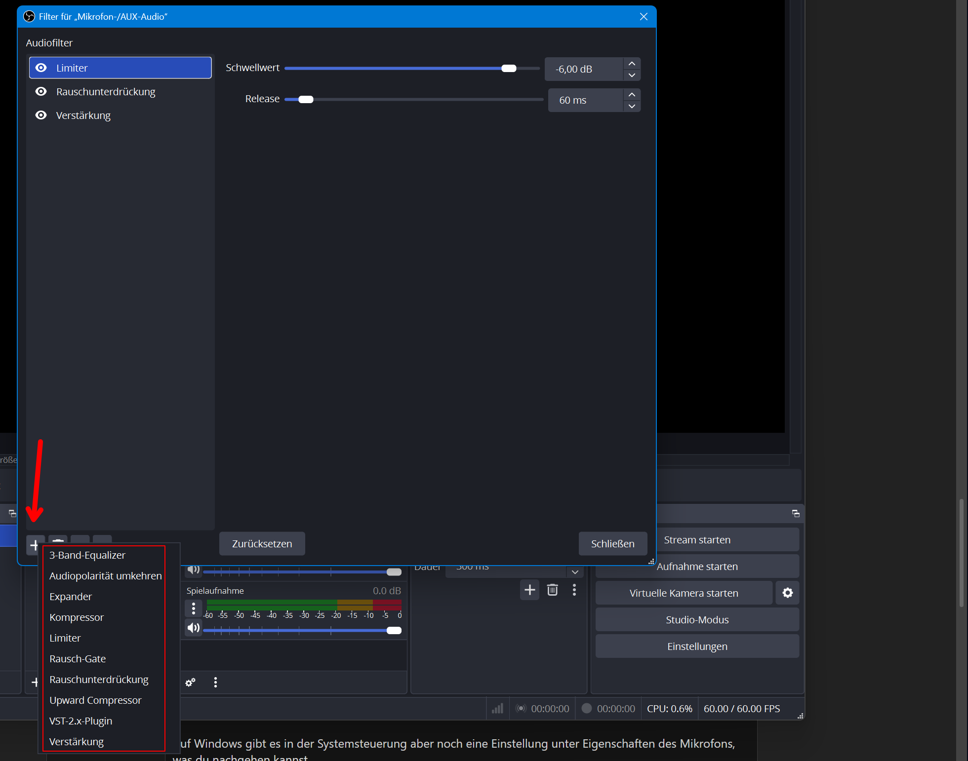

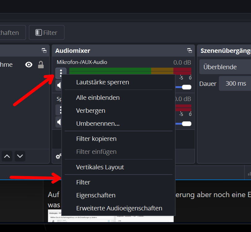

LiniXXus schrieb:
Auf deinem Mikrofon in OBS hast du links drei Punke.
Danach kannst du in Filter hineingehen und die Filter auswählen, die du mit dabei haben willst.

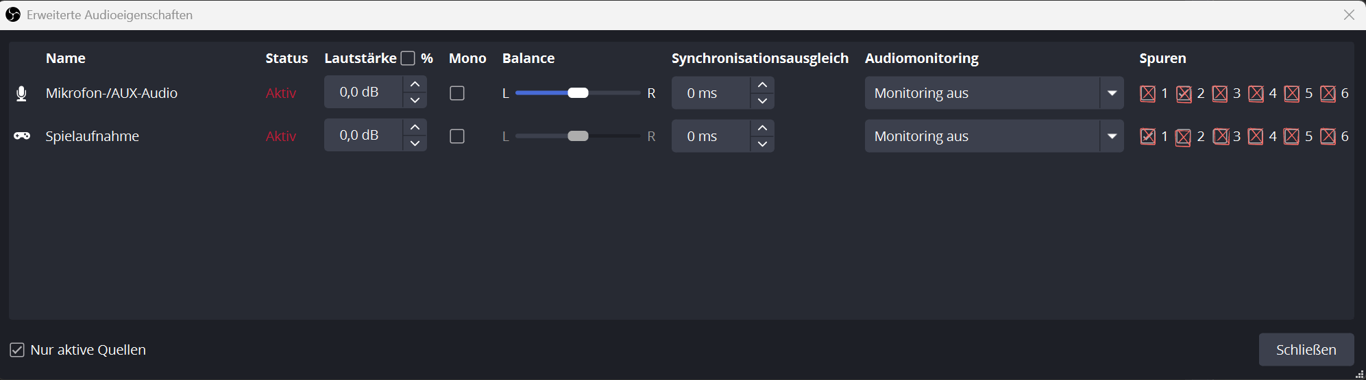

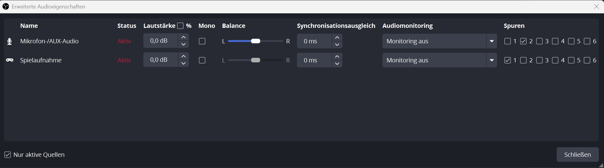

Unter „erweiterten Eigenschaften“ lassen sich die Tonspuren auswählen.

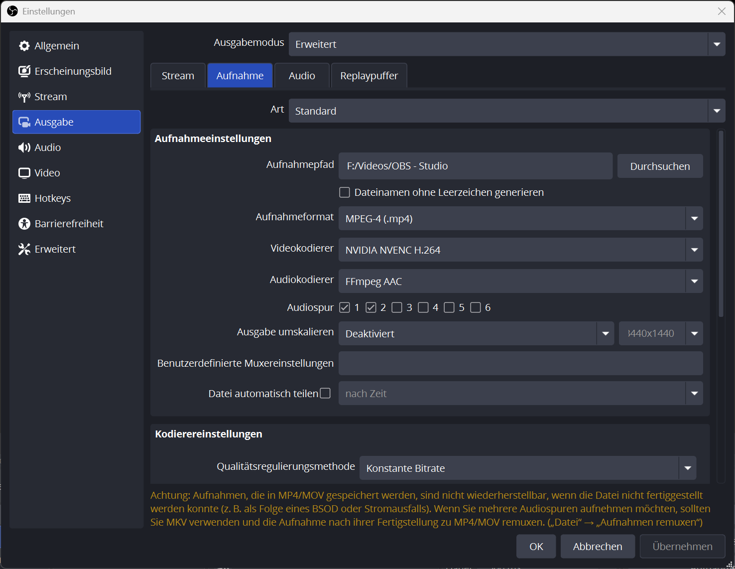

Unter Aufnahme werden dann die Tonspuren mit ausgewählt, die mit aufgezeichnet werden sollen.
Möchtest du beide ohne Trennung aufzeigen, dann klickst du 1+2 an. In meinem Beispiel (zweites Bild darüber) ist eine Tonspur auf 1 eingestellt und die zweite, auf 2 und werden so getrennt voneinander aufgezeichnet. Standardmäßig sind 1 bis 6 für alle Tonspuren aktiviert.
Damit werden alle Tonspuren zusammen aufgezeichnet und ein späteres Trennen ist nicht mehr möglich. Das Trennen der Tonspuren kann nützlich sein, wenn z.B. ein Gamingsound etwas leiser sein und die Mikrofonaufnahme etwas lauter hervorkommen soll. Ansonsten lassen sich die Tonspuren nicht voneinander unabhängig nachträglich bearbeiten.

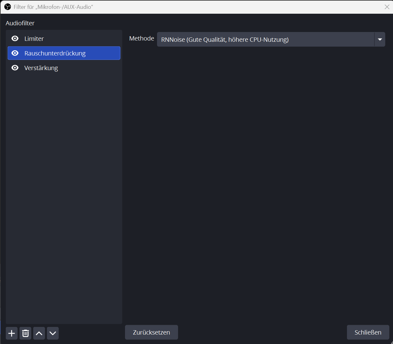

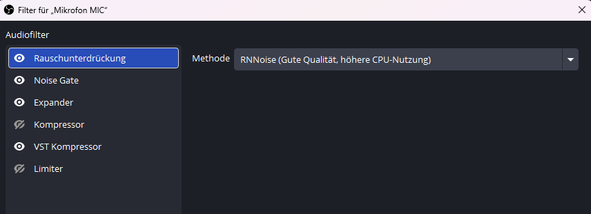

In OBS lässt sich dazu mit einem Filter ein Rauschunterdrücker verwenden.

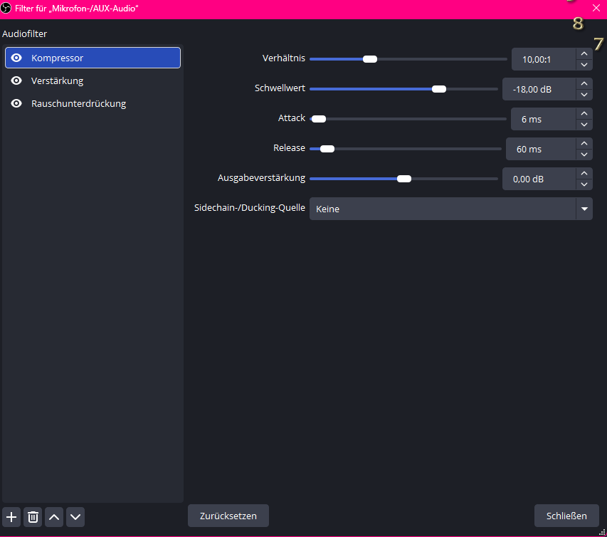

LiniXXus schrieb:
Testen, denn wenn du viel nimmst, übersteuert der Ton.
Nimmst du den Limiter noch mit dazu, dann kannst du die maximale dB einstellen, damit der Ton nicht übersteuert.
Stelle mal oben auf Ausgabemodus auf "Erweitert".
Danach kannst du Streaming und Aufnahme getrennt oben aufrufen.
aaaah!! erleuchtend
Die Reihenfolge der Filter in OBS beachten. Von Oben nach Unten. Je nachdem evtl. wichtig.

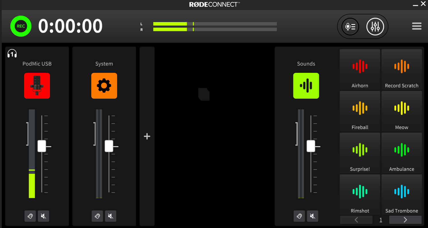

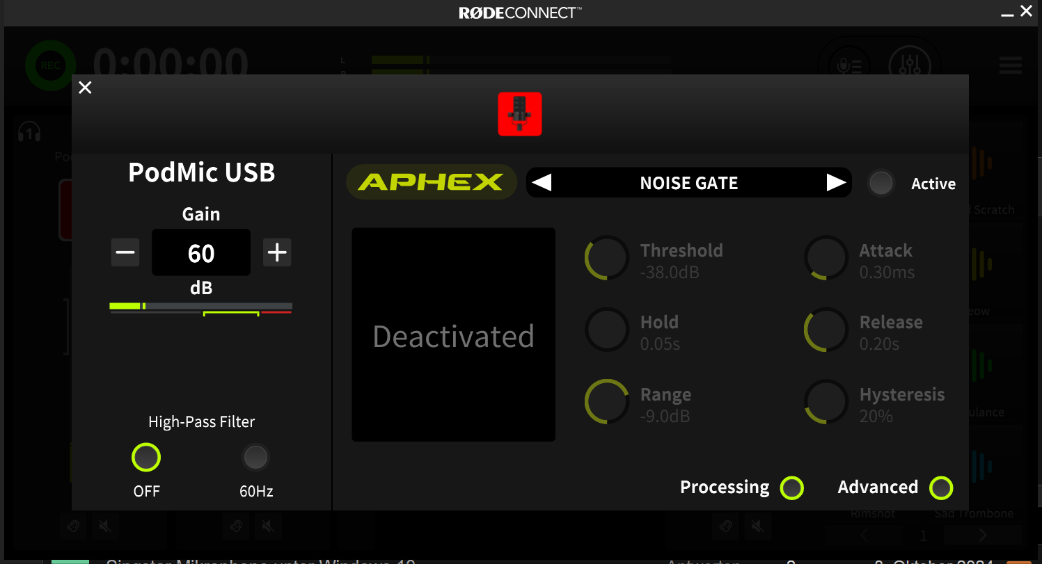

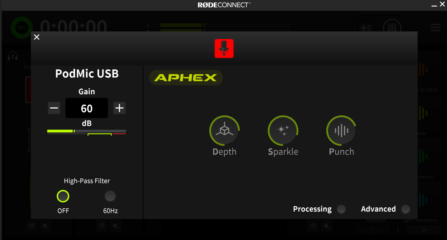

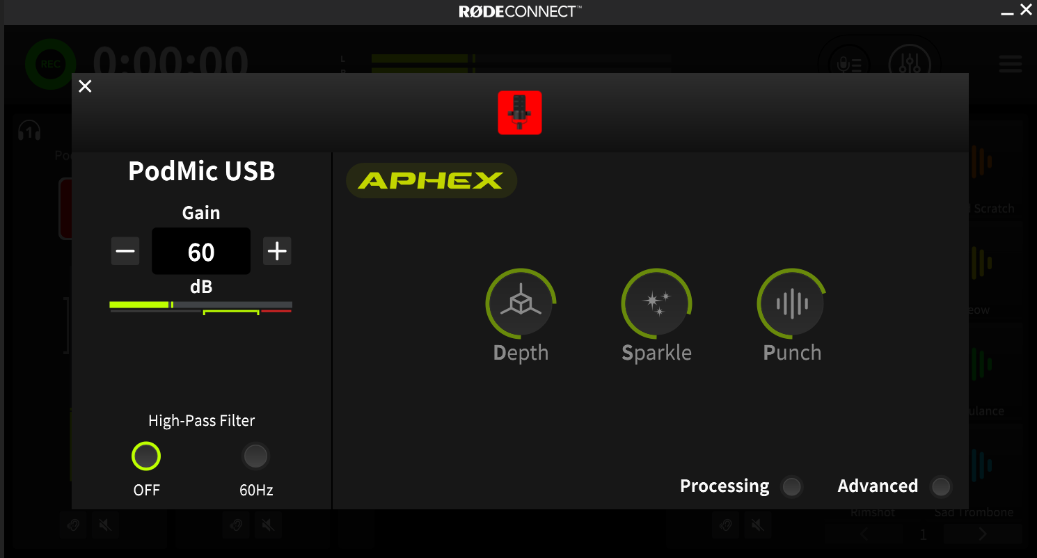

Nutze zweimal das Rode PodMic USB Mikrofon.
Das lässt sich per USB anschließen und bringt softwareseitig einiges mit.
Ashampoo_Snap_Sonntag, 1. März 2026_20h3m48s.png Ashampoo_Snap_Sonntag, 1. März 2026_20h2m40s.png Ashampoo_Snap_Sonntag, 1. März 2026_20h3m10s.png
Rode PodMic USB - Dynamisches Rundfunkmikrofon
Optional lässt es sich auch per XLR Kabel anschließen. Benötigt dann allerdings einen Verstärker. Die dazugehörige Software funktioniert nur mit dem USB-C-Anschluss. Mittels XLR hängt alles vom genutzten Verstärker ab. Es lässt sich auch ein Kopfhörer per Klinkenstecker direkt an das Mikrofon anschließen und auch die Lautstärke des Kopfhörers regulieren. Dadurch hört man sich ohne Verzögerung mit Aufnahmen selbst mit heraus.
Lässt sich aber auch ohne Rode Software nutzen.
Habe dieses Mikrofon zweimal, weil ich in einem anderen Raum noch einen stationären Laptop mit Bildschirm stehen habe. Es handelt sich allerdings um ein dynamisches Mikrofon und kein Kondensatormikrofon.
