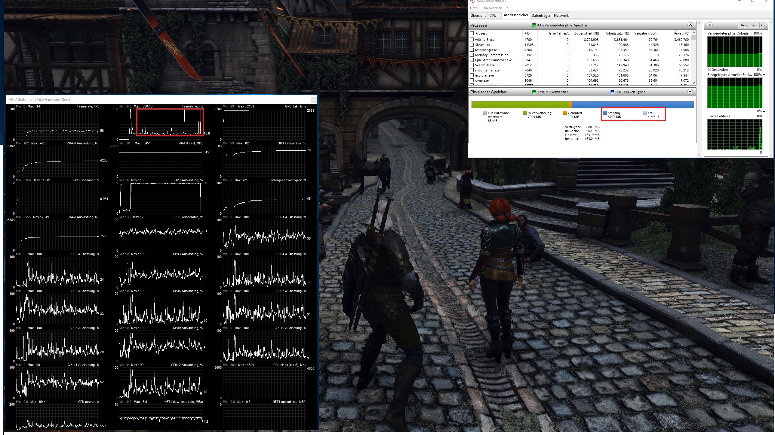

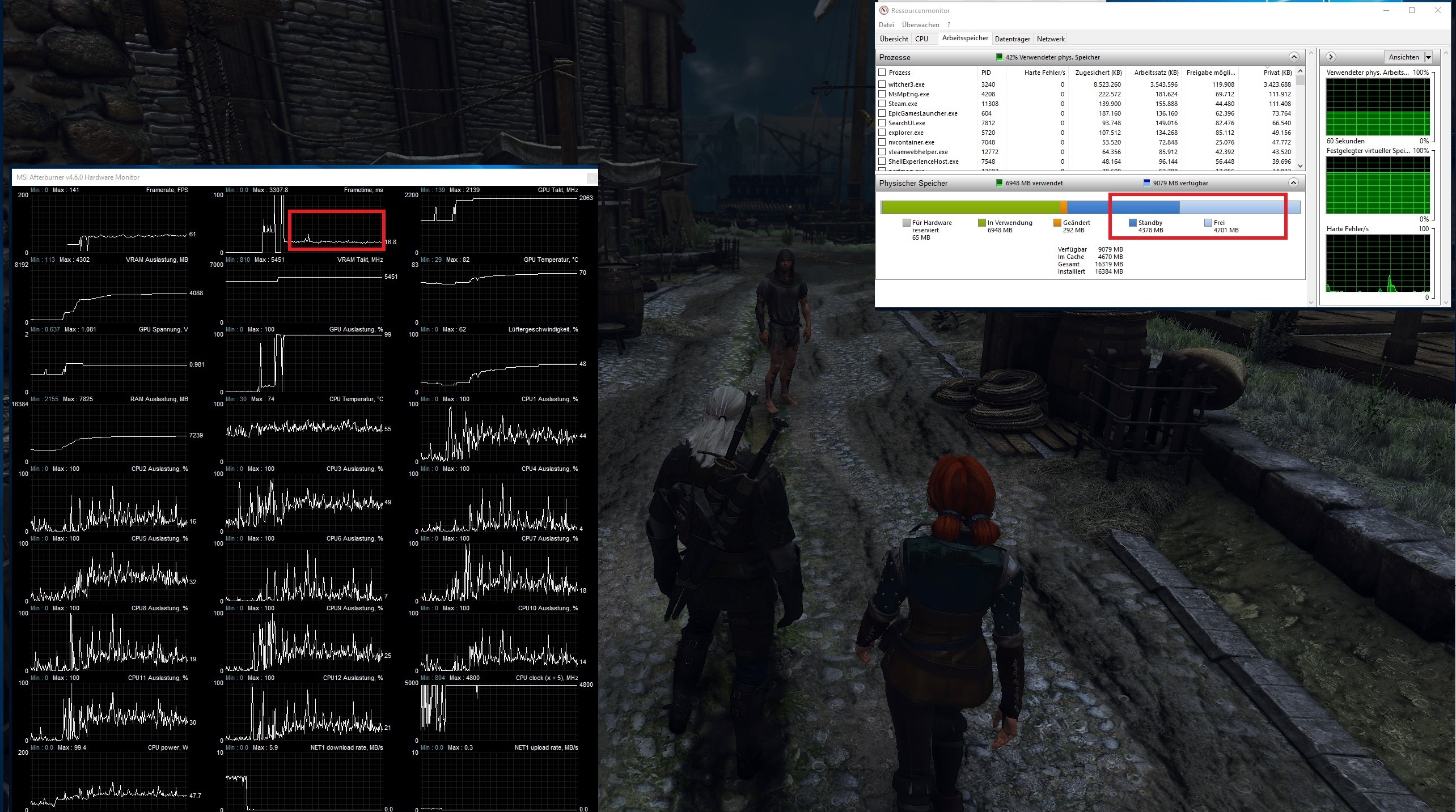

Öffne mal den Taskmanager - Reiter Leistung - unten Resourcenmonitor öffnen - Reiter Arbeitsspeicher.
Dann "Standby" prüfen. Wenn der Balken voll ist, dann kommt es zu den Rucklern. Habe ich in AC:Origins, AC:Odyssey, Ark und Witcher 3 gemerkt.
Reaktionen: StarAndi

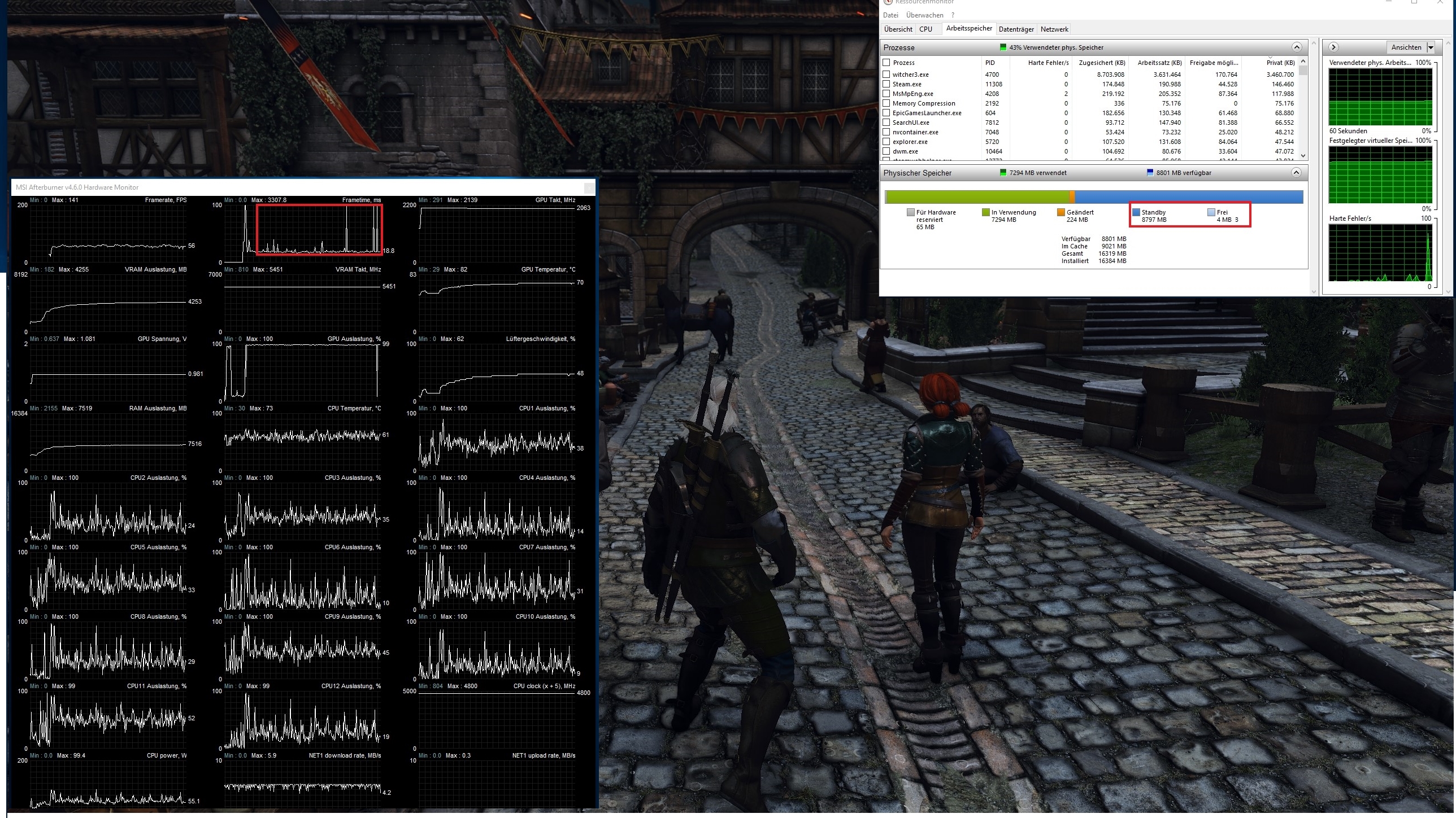

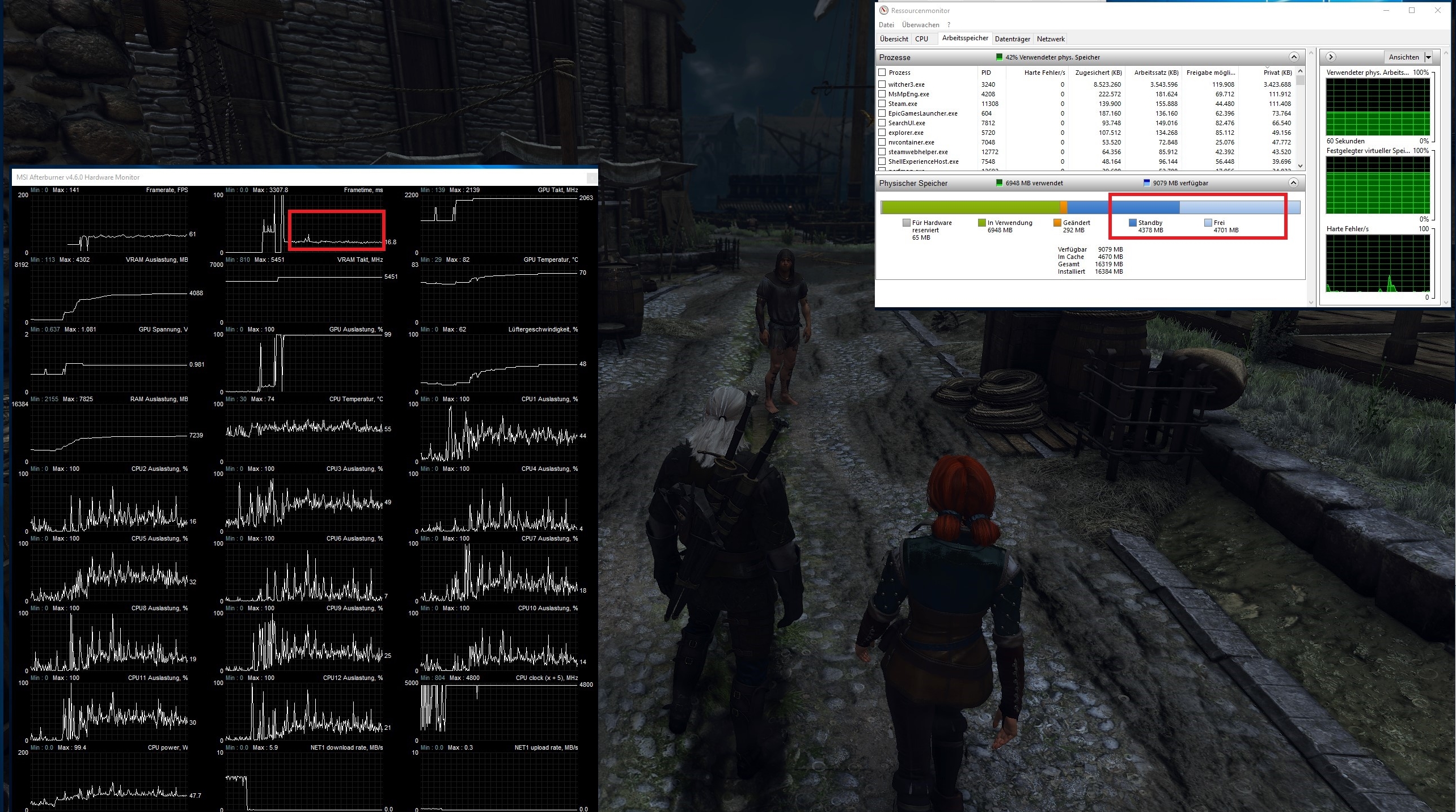

Exit666 schrieb:
Wie @StarAndi schreibt, könnte der Intelligent Standby List Cleaner Abhilfe schaffen. Hat mir, wie auch vielen anderen, ebenfalls geholfen.

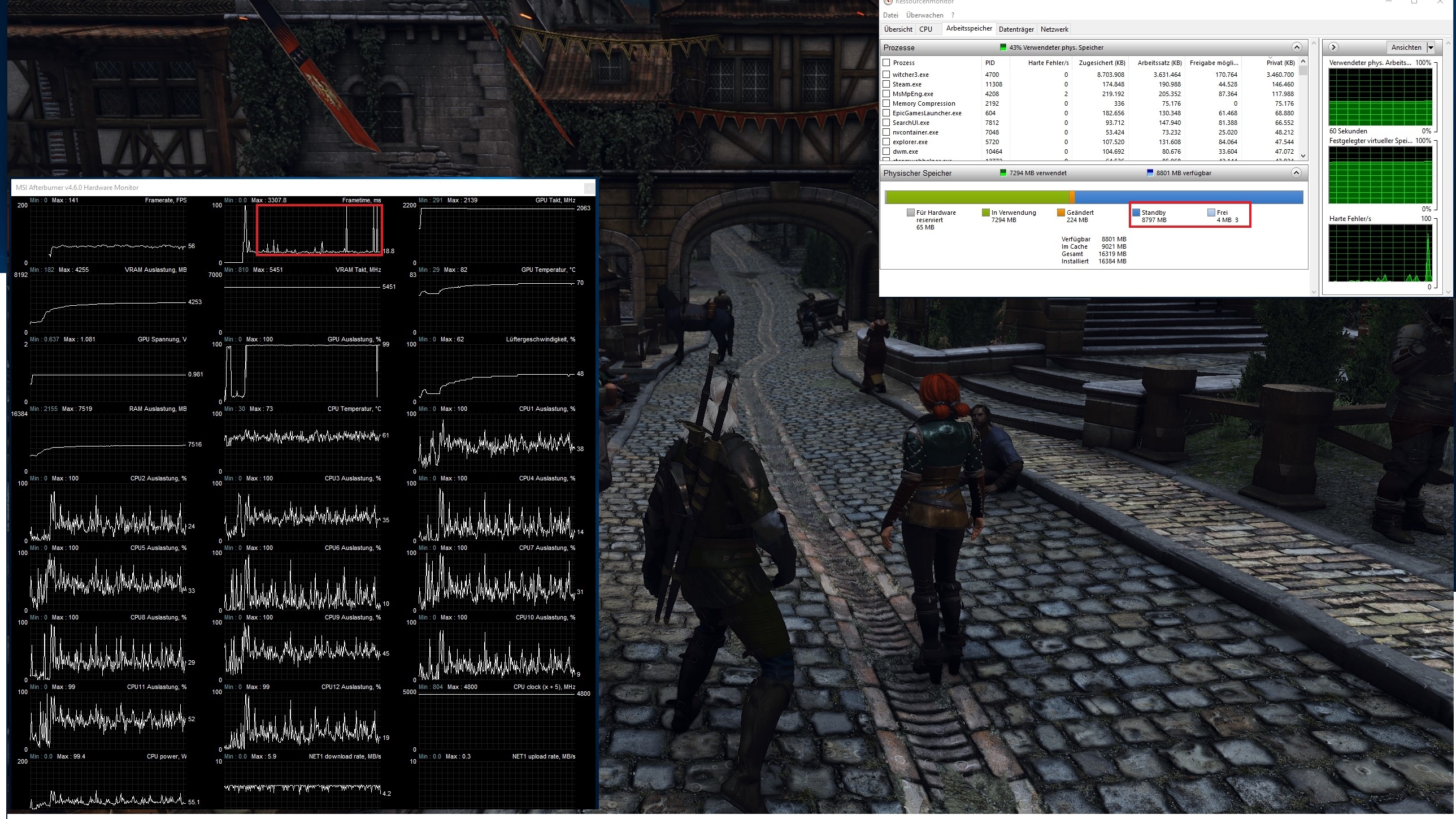

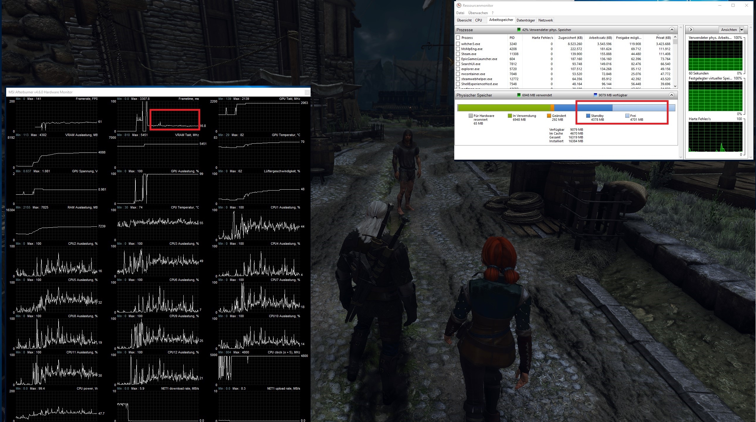

Habe mal geschaut und hatte tatsächlich das Problem, dass zu wenig freicher Speicher vorhanden war. Mit dem ISLC Tool ist es zwar vielleicht ein wenig besser geworden, Framedrops habe ich jedoch noch immer:(
