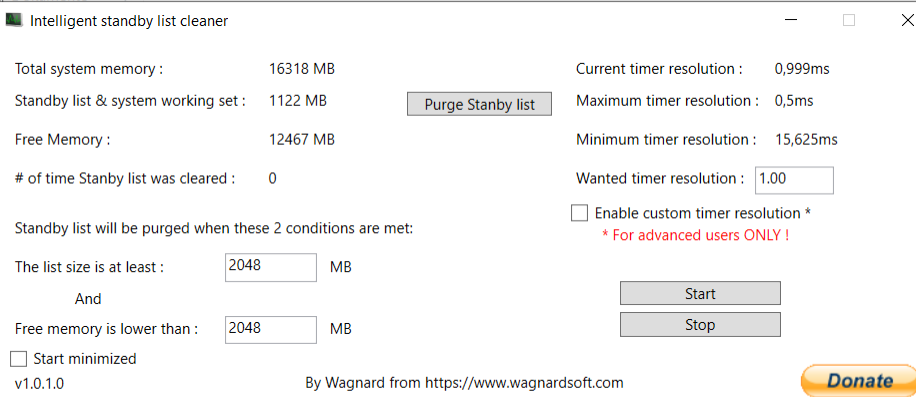

Habe folgende Werte beim ISLC Tool eingestellt. Kann man das so lassen?
788866

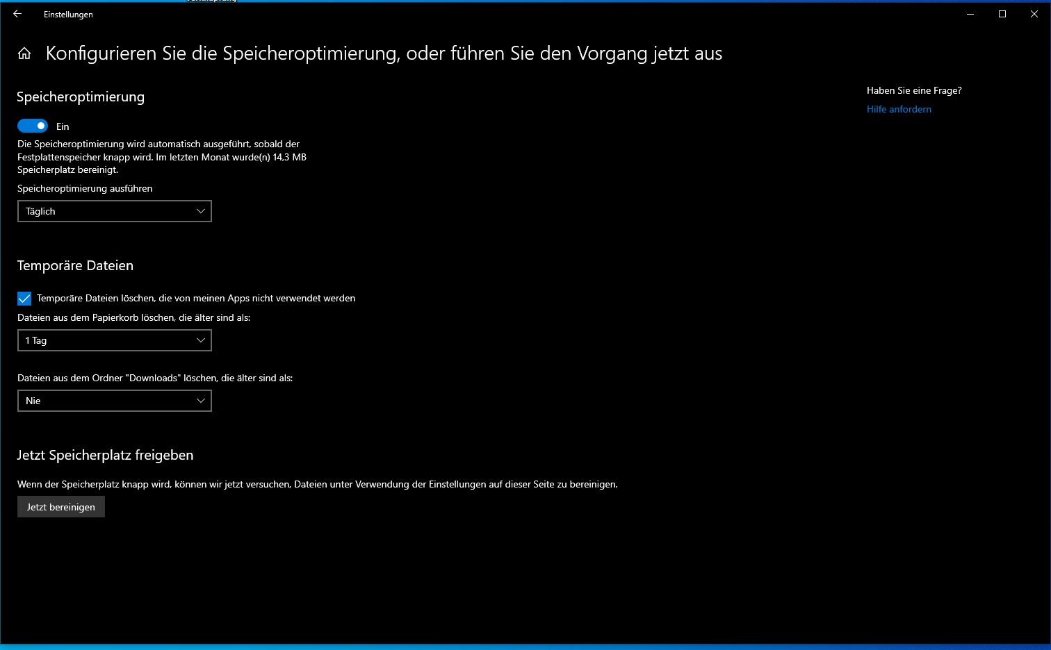

Hallo
Ich habe ebenfalls diese lästigen ruckler unter Kontrolle bringen können. Das lag´bei mir am Speichermanagement von Windows wenn der Cache voll läuft, dann kommen diese ruckler ganz gut zu erkennen mit dem Tool ISLC dieses Tool brauche ich nun nicht mehr. Ich habe bei System/Speicher den Punkt Speicheroptimierung eingeschaltet und auf Tägliche Bereinigung gestellt siehe Anhang.
811514
Siehe da es läuft richtig schön ohne ruckler das gleiche funktioniert auch mit Pubg da läuft es ebenfalls ohne ruckler.
