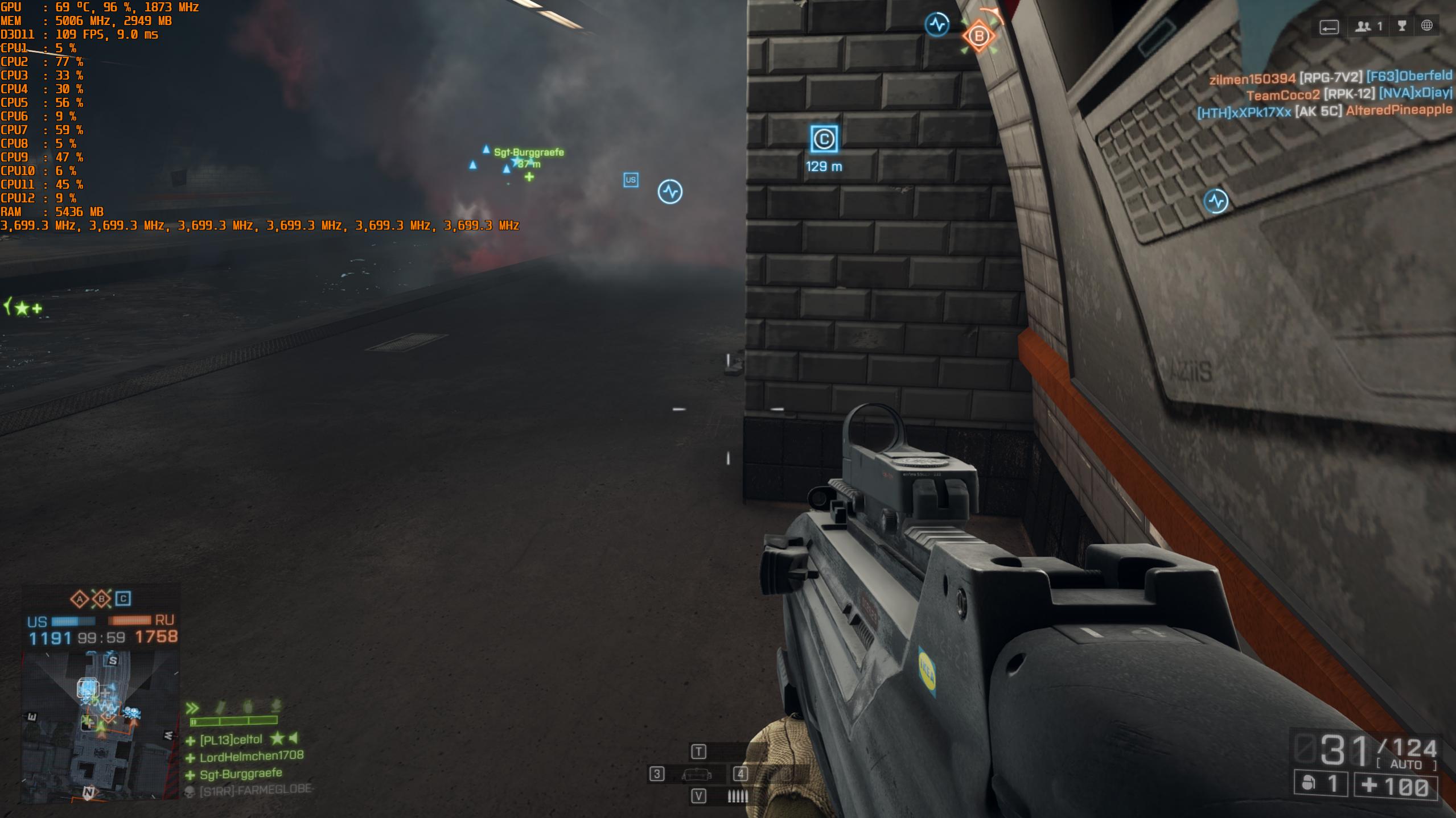

Ich hab denn Afterburner mitlaufen lassen, würde ein Screenshot helfen?
naja ohne was sehen wir nix also gibts kein ergebniss
Hier mal ein screen und vielen Dank für die Hilfe
Ein Screenshot, wo das Problem nicht auftritt ist jetzt natürlich sehr sinnvoll...

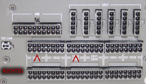

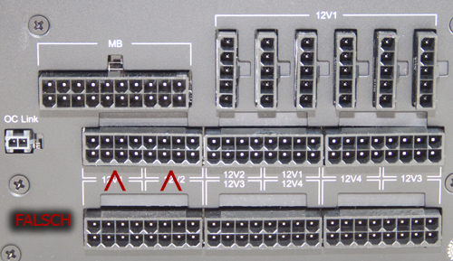

Haste die dicke Graka an einem PCI-E Kabel hängen ? Ich kenne nen Fall da hatte jemand genau sowas und konnte es lösen indem er für jeden Graka-Powerstecker eine seperate PCI-E Stromleitung verwendet hat.
Danke für den Tipp, hab nachgesehen, die Karte hängt aber zwei seperaten Kabeln.
Nichts zu Danken - und diese Kabel hängen auch an zwei unterschiedlichen Rails ja ? Ich pack dir mal 2 Fotos dazu die zeigen wie es aussehen und wie es nicht aussehen sollte:
Die Kabel hängen an 2 seperaten Rails ja.
