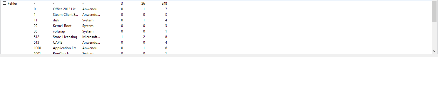

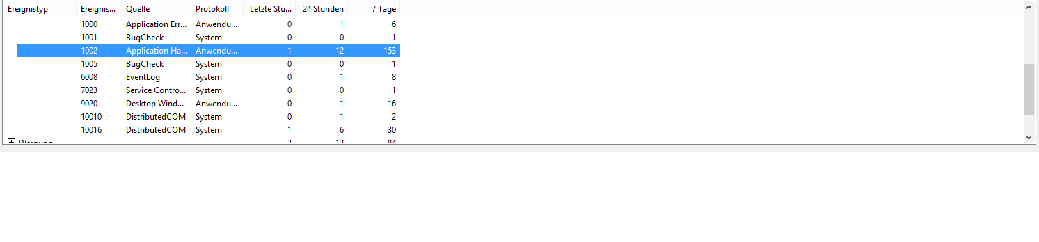

Das sind die Fehlermeldung der Ergebnisanzeige

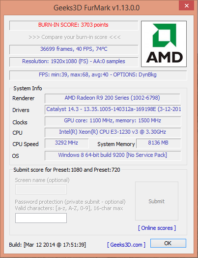

Das ist das Ergebnis vom 15minütigen FurMark Test den ich eben gemacht habe. Kann man da was erkennen?
