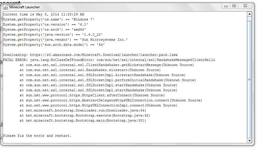

ich soll meiner Tochter auf ihren Laptop Minecraft installieren. Leider habe ich da ein Problem, beim Download erscheint immer die folgende Meldung. Was mache ich falsch, bzw. was soll ich da ändern?
JAVA ist heute in der neuesten Version installiert.

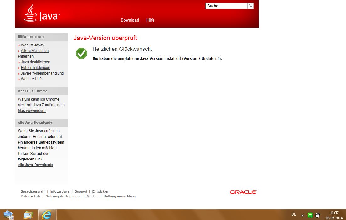

Laut der angegebenen JAVA Seite ist es die neueste Version

Der Minecraft Installer sagt aber, du hast Java 1.6.0.22 installiert. Überprüfe mal, ob Du mehrere Versionen parallel installiert hast. Zu finden in der Systemsteuerung Software / Programme und Funktionen. Je nach Windows Version. Und ja, das geht bei Java. Selbst Java selbst hat bis zu Version 6 alte Versionen nicht deinstalliert sondern neue nur zusätzlich installiert.
Und Java 8 sollte man noch nicht installieren. Da sind Ärger und Inkompatibilitäten vorprogrammiert.
dann habt ihr 2 java versionen installiert, laut dem minecraft error wurde es mit der 1.6 gestartet (java 6)
Danke, es geht schon weiter! 2xJava installiert, muss man auch erst wissen!
