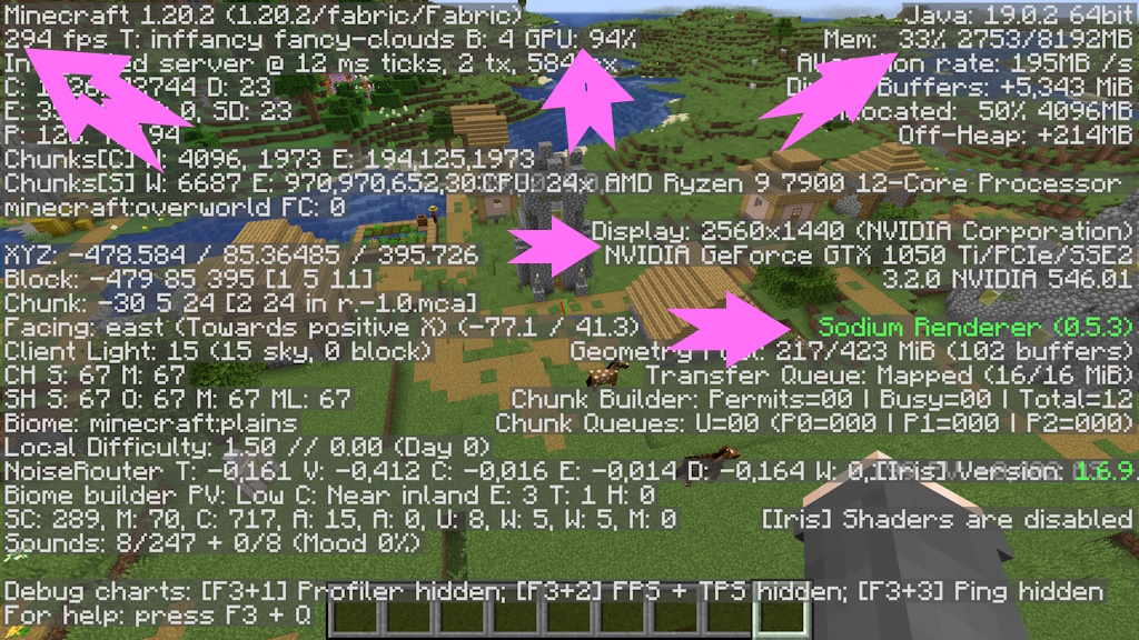

Hmmm ohne Shader bringt mein etwas eingebremster 7900 mit der extrem einfachen internen Grafikkarte bei sonst alles Maximaleinstellungen in Minecraft und WQHD >= 190 Frames / sec.
Und die interne GPU im 7900 ist ja echt langsam vor allem im Vergleich zu Deinem System.
Entweder hast Du da irgendwelche extremen Shader + 4k oder da stimmt irgendwas ganz grundsätzlich nicht.
Mit "F3" in Minecraft kannst ja RAM Auslastung CPU und GPU Auslastung etc anschauen evtl siehst ja da woran es hängt.
Auf dem Bild siehste die Werte die hauptsächlich interessant sind das jetzt mit dem 7900 und einer 1050Ti mit dann ~ 300 Frames / sec
