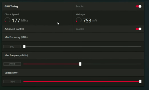

Versuche mal im Radeon/Treiber die "MIN Frequency" ca. 200 unter der MAX Frequency laufen zu lassen.
Das half bei 7900XT in diversen Spielen, hatte(n) (mein Sohn) abartige FPS drops.
Musterbeispiel:
