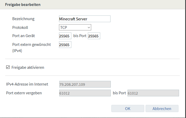

Ich verwende die FritzBox 7490
und noch etwas anderes, wenn ich mich richtig errinnere endert sich doch alle 24h die externe ip. Aber dass ist bei mir nicht der fall.
Ändere oben den TCP Port 61012 bei den IPv4 Freigaben mal in den richtigen 25565.
leider kann ich den nicht ändern

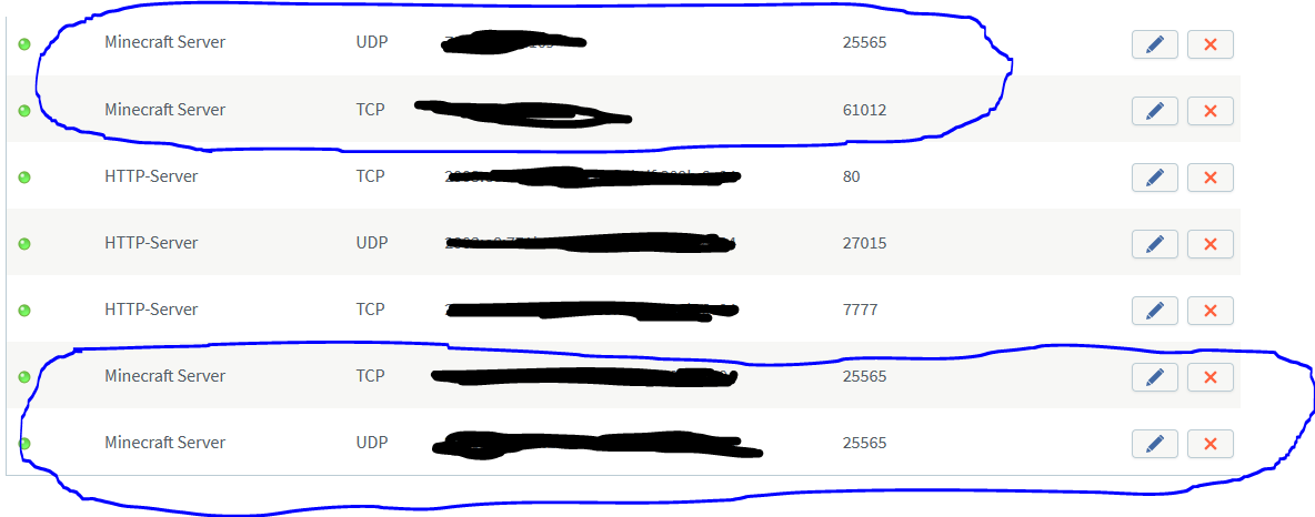

Dann ist der Port schon anderweitig vergeben. Taucht der in der Liste schon bei einer anderen Freigabe auf?

Hast du auch die gleichen Ports in der Firewall deines Server freigegeben?
ich habe nochmal alle ports neu gemacht, aber es ist immer noch so.
Es geht das war mein fehler ich habe die ports auf zwei verschieden PCs in einem Netzwerk freigegeben.:headshot:
