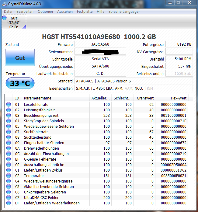

Die Installation ist ca 4 Monate alt. HDD ist in Ordnung (auch erst ein Jahr alt), hab sie auf defekte Sektoren überprüft, SMART-Werte sind auch i.O. Ram habe ich gerade mit Memtest getestet. Ohne Fehler.

wie du siehst, die Platte ist voll i.O.
