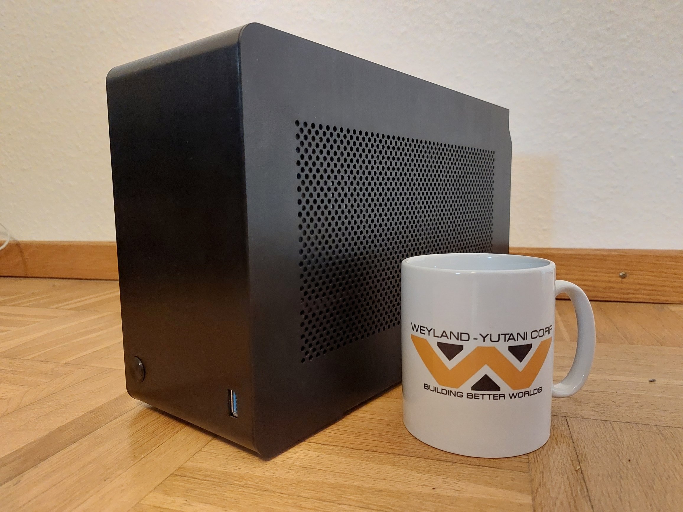

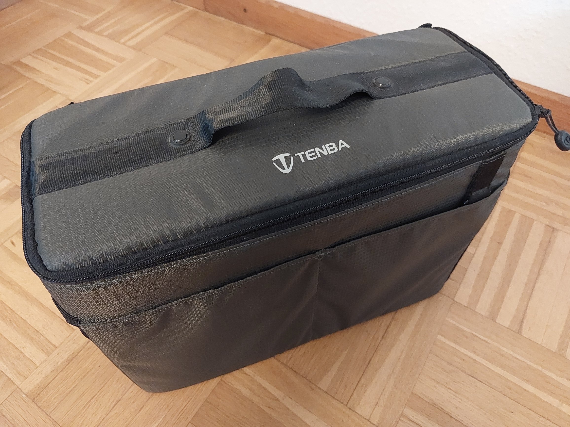

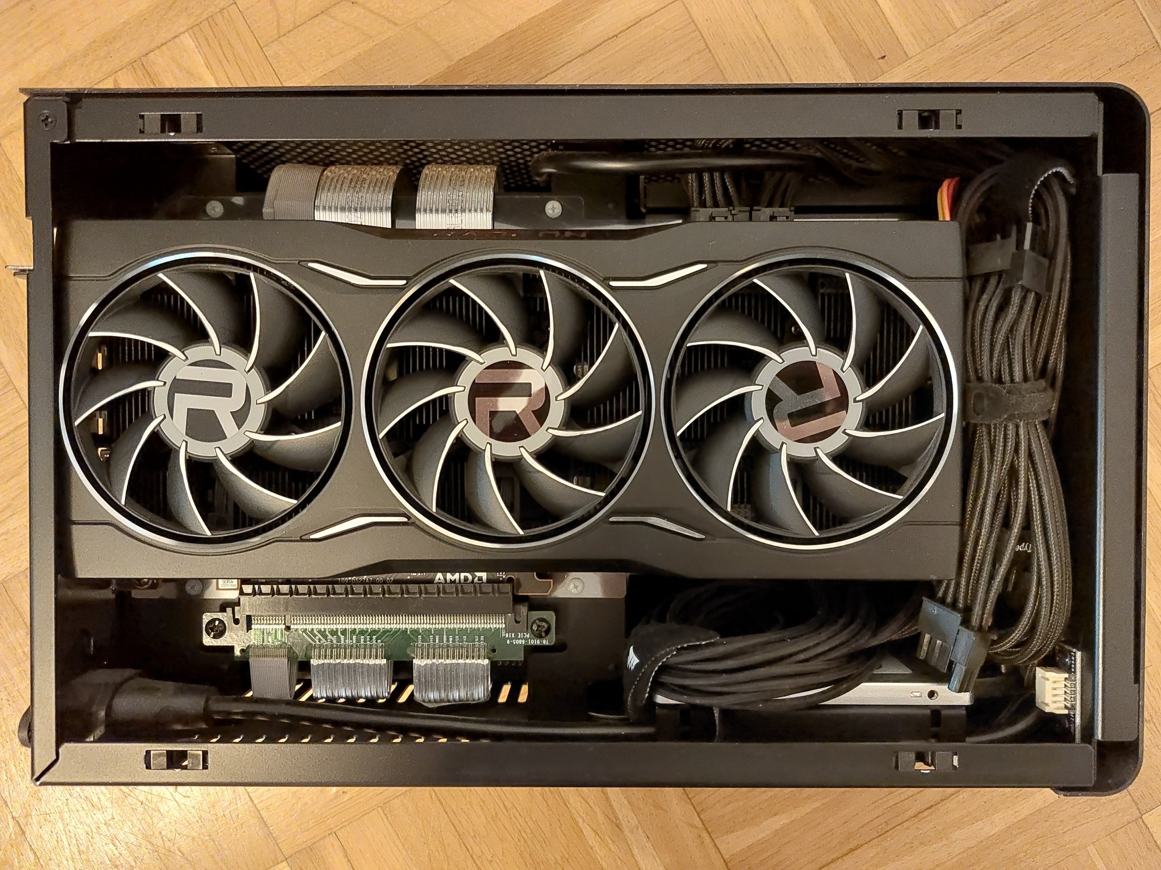

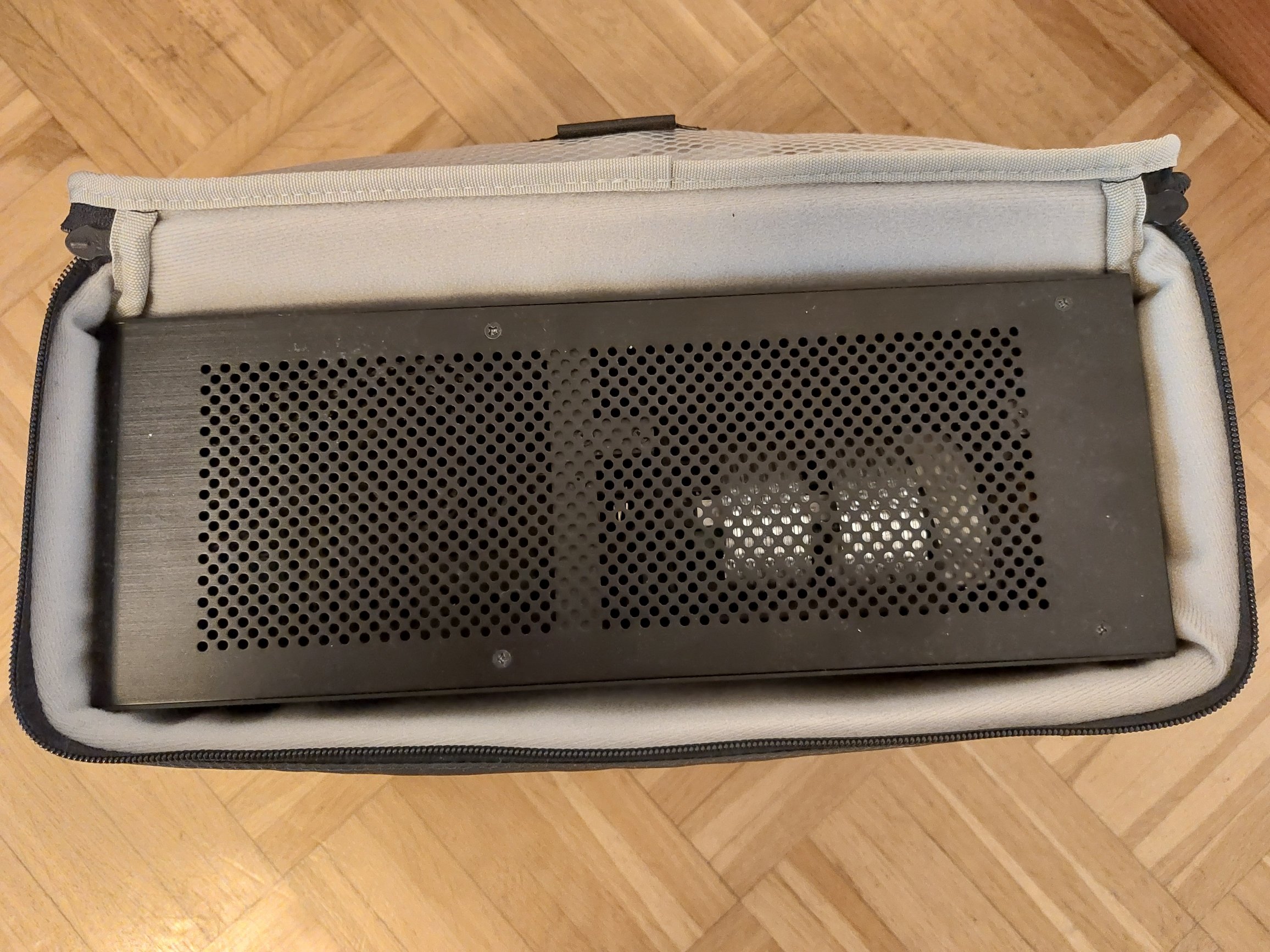

irgendwas mit glas würde ich für den transport ja nicht nehmen... hier mein transportables system: dan a4 mit 3700x, 32GB ram, rx 6750 xt in umfunktionierter tasche für fotoapparate:

@0x8100
Ja, stimmt. Glas ist eher suboptimal.
Wobei sich so ein Mini-Gehäuse im Koffer mit Klamotten wahrscheinlich gut genug polstern lässt, dass sich die Bruchgefahr in Grenzen hält. Das Glas-Element bei dem Lian-Li-Gehäuse könnte man scheinbar auch durch ein Mesh-Element ersetzen, für bessere Ventilation...
Dein Build sieht auf jeden Fall sehr interessant aus!
Welche Variante von der GraKa hast du da genau drin?

<3 RDNA2 Referenzdesign. Leisesten Karten die ich in den letzten Jahren hatte. Das Design der RX 6800 war dann noch das Beste :x
