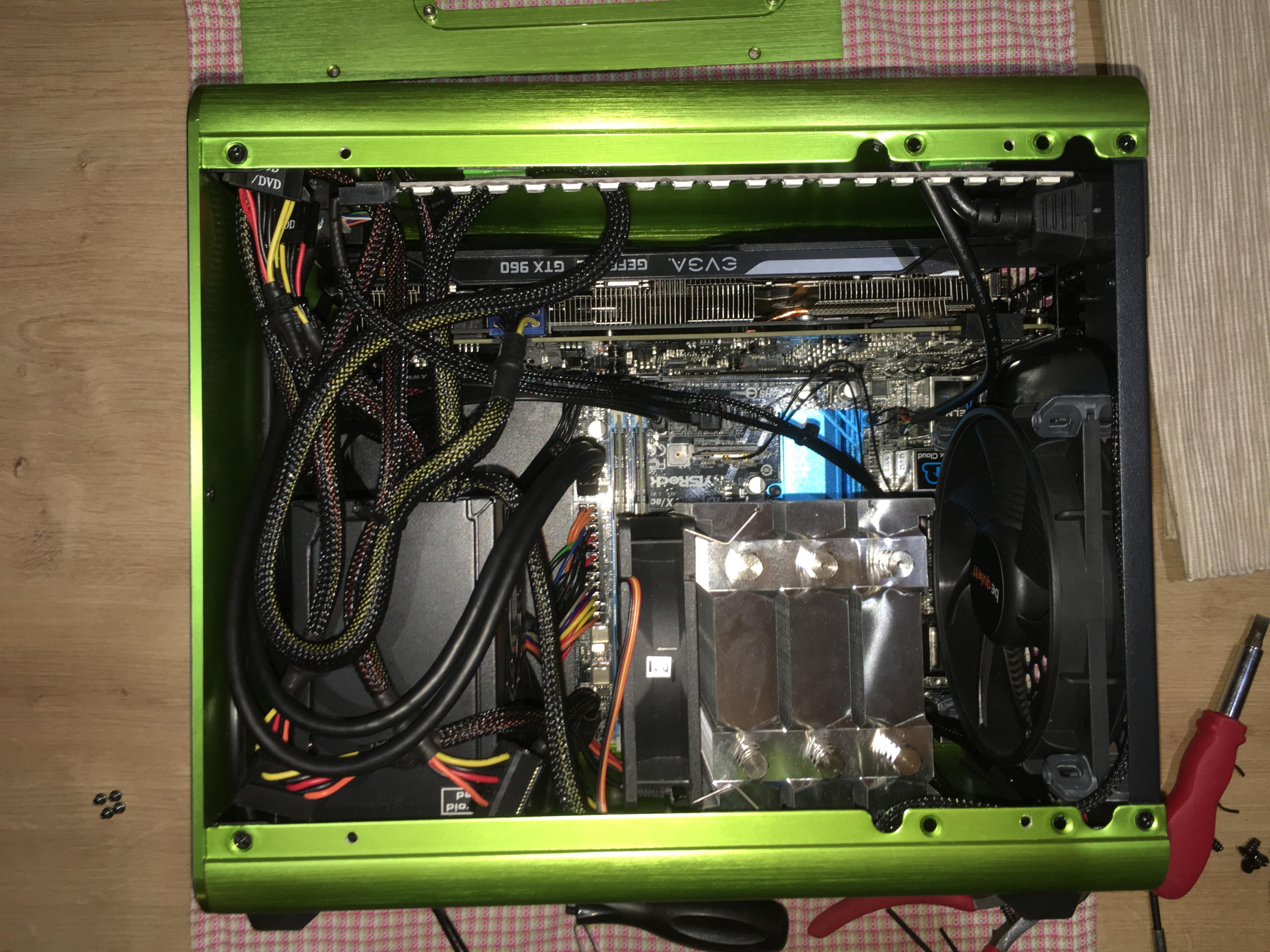

Bei mir sieht das ganze so aus:
Netzteil ist ein bequiet SFX Power 2 400W, Kühler ein Scythe Katana 4, ist aber auch "nur" ein i5 4460.
Ich würde einen Towerkühler mit großem Lamellenabstand wählen, damit man einen Luftstrom: Hecklüfter rein -> CPU Kühler -> Netzteil raus hat.
Durch die Extraöffnung im Deckel beim Metis Plus würde ich mir auch bei einer stärkeren Graka keine Sorgen machen.

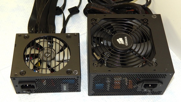

Wenn du in den Metis willst, würde ich dir aber auf jeden Fall ein SFX PSU empfehlen.
Am besten das Corsair SF450 oder das Corsair SF600, um die 1070 GTX und den Intel 6600K ausreichend zu versorgen.
Der Platz wird im Metis dringend benötigt! Und die SFX von Corsair sind absoluter Hammer.
