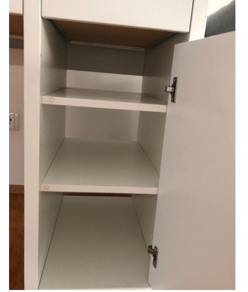

Ich möchte gern einen Mini ITX Gaming PC kaufen, der in einem Ikea Schreibtisch untergebracht werden soll.
Folgende Komponenten habe ich mir ausgesucht:
https://geizhals.de/?cat=WL-996310
(2 SSDs für 2 Betriebssysteme)
Die Grafikkarte ist nur exemplarisch. Wahrscheinlich werde ich mir eine gebrauchte GTX 1070 kaufen, so für 300 Euro und dann, wenn die GTX 1170 oder 2070 oder wie sie auch immer heißen mag rauskommt, eine neue kaufen
Der Schreibtisch, in dem der PC untergebracht werden soll ist dieser hier:
https://www.ikea.com/de/de/catalog/products/80213074/#/10244743
Und zwar hinter der großen Tür. der Schreibtisch steht mit ca. 5 cm Abstand an einer Wand.
Beim Zocken wird natürlich die Tür aufgemacht.
Ein Bild von der geöffneten Tür ist im Anhang. Der PC soll im mittleren Fach stehen, hinten ist also keine Wand.
Im Augenblick steht eine PS4 drin und das klappt so weit ganz gut mit der Hitze, jedoch bin ich mir nicht sicher, wie es mit einem Gaming PC aussieht.
Was meint ihr? Sind die Komponenten OK und kann ich den PC im Schreibtisch unterbringen, ohne das er eines Hitzetodes stirbt?

Das wird ziemlich knapp, hast du eventuell eine Chance, zwei 140mm Lüfter in die Seitenwand zu packen? So hast du halt quasi keinen Luftzug und hinten dann einen schönen Wärmestau
Wieso? Hinten ist doch offen oder?
Würde trotzdem versuchen vorne und hinten je einen Lüfter mit Winkeln anzubringen.
Bei dem Gehäuse ist vorgesehen das die Grafikkarte Luft von der Seite bekommt. Diese Seite darf auf keinen fall direkt am Schrank angelehnt sein!
Einen Schrank Lüfter solltest Du auf jeden Fall verbauen, ich würde die Rückwand wählen, Gehäuse würde ich so klein wie möglich wählen damit auch Platz für die Luft im Schrank zu zirkulieren ist...
Wieviel Platz is denn für das Gehäuse vorhanden? Schon überlegt den Schrank zum Gehäuse zu machen?
Da hast du recht! Ich habe oben ca. 3 cm und seitlich 2 cm Luft... das ist nicht viel!
Vielleicht stelle ich beim Zocken vorne links und rechts zwei Lüfter hin, die die Luft nach hinten pusten, oder wäre es besser, die Lüfter hinten hinzustellen und die Luft nach vorne zu leiten?
Man könnte hinten zwei Metallstangen von links nach rechts reinschrauben und dazwischen den oder die Lüfter einklemmen...

@derseb: Schrank zum Gehäuse machen geht leider nicht, weil auch weiterhin eine PS4 (Pro) drin stehen bleibt. Das Cooler Master Gehäuse habe ich gewählt, weil ich ohne Probleme 2 Stück 3,5 Zoll Festplatten unterbringe.
@Sebi19582 Du hast schon recht mit den ITX builds, aber ich möchte halt so wenig wie möglich Technik sichtbar im Wohnzimmer haben. Das mit dem Wlan ist mir klar, aber ich werde an dem PC sowieso nur Lan benutzen daher fliegt die Wlan Karte raus. Und falls ich doch mal Wlan benötige, löse ich das über USB.
@masterv: Leider ist die Zusammenstellung über den Geizhals Link nicht einsehbar, hätte mich aber interessiert:-)
Ich werde die den PC mal ohne Lüfter laufen lassen und schauen, wie warm er wird aber so 140mm Lüfter kosten nicht die Welt!

Wegen dem Hitzestau könnte man ja auch vorne oder hinten einen USB Ventilator hinstellen und so eine Zirkulation schaffen, wobei ich denke dass von hinten nach vorne besser ist, weil hinten ist ja Wand...
Mach doch einfach einen Ausschnitt für den Lüfter in die Rückwand damit sollte das problem gelöst sein, eventuell kannst du dann sogar die Tür zu lassen.
Die Kabel müssen ja von hinten sowieso noch rein.

Du könntest doch die PS4 ins untere Fach legen. Den oberen Regalboden kannst du raus nehmen. An die rechte Innenwand montierst du ein µ-ATX-Mainboard. Die sind günstiger als Mini-ITX, bieten einer weiteren Karte Platz und lassen sich uU einfacher bestücken.
ad 2 (mit Gehäuse)
Ansonsten wählst du ein System mit einer Mainstream CPU und GPU, welche in einem kompakten Gehäuse eingebaut werden sollen. Der Standort ist ein wenig schlecht belüftet, aber das ist im Grunde nur wie der Unterschied zwischen Sommer oder Winter, was die Umgebungstemperaturen anbelangt.
So viel Auswahl und Unterschiede bei Mainstreamhardware gibt es nicht wirklich. Was du noch tun kannst, ist die Teile zu untervolten. Somit laufen sie bei 10% niedrigerer Spannung und ggf. 5% niedrigerem Takt bis zu 50 Watt unter Last sparsamer, aber nicht nennenswert langsamer.
Du könntest das Innere des Tisches mit Handtüchern oder Noppenschaumstoff bekleben. Gerade Handtücher fressen Schall aufgrund ihrer großen Oberfläche enorm gut. Dadurch wiederum könnten die verbauten Lüfter ein wenig schneller laufen und ggf. entstehende, höhere Außentemperaturen kompensieren.
135mm lochsäge +
1 oder 2 mal ( https://geizhals.de/silverstone-sst-ff143w-weiss-a1153652.html?hloc=de + 140mm lüfter nach wahl )
loch in die innenseite hauen
filter außen ranschrauben um das loch zu "schließen"
lüfter an die andere seite des lochs anbringen
(vllt kannst du mit langen schrauben und gummi-unterlegscheiben sogar filter und lüfter zusammen anbringenund etwas den lüfter zudem entkoppeln)
je nachdem wie du es setzt, kannst du sogar 2x gefilterte luftzufuhr so realisieren
ggf kannst du sogar n lüfter hinten mit Seil/Kabelbinder hinten freischwebend anbringen
