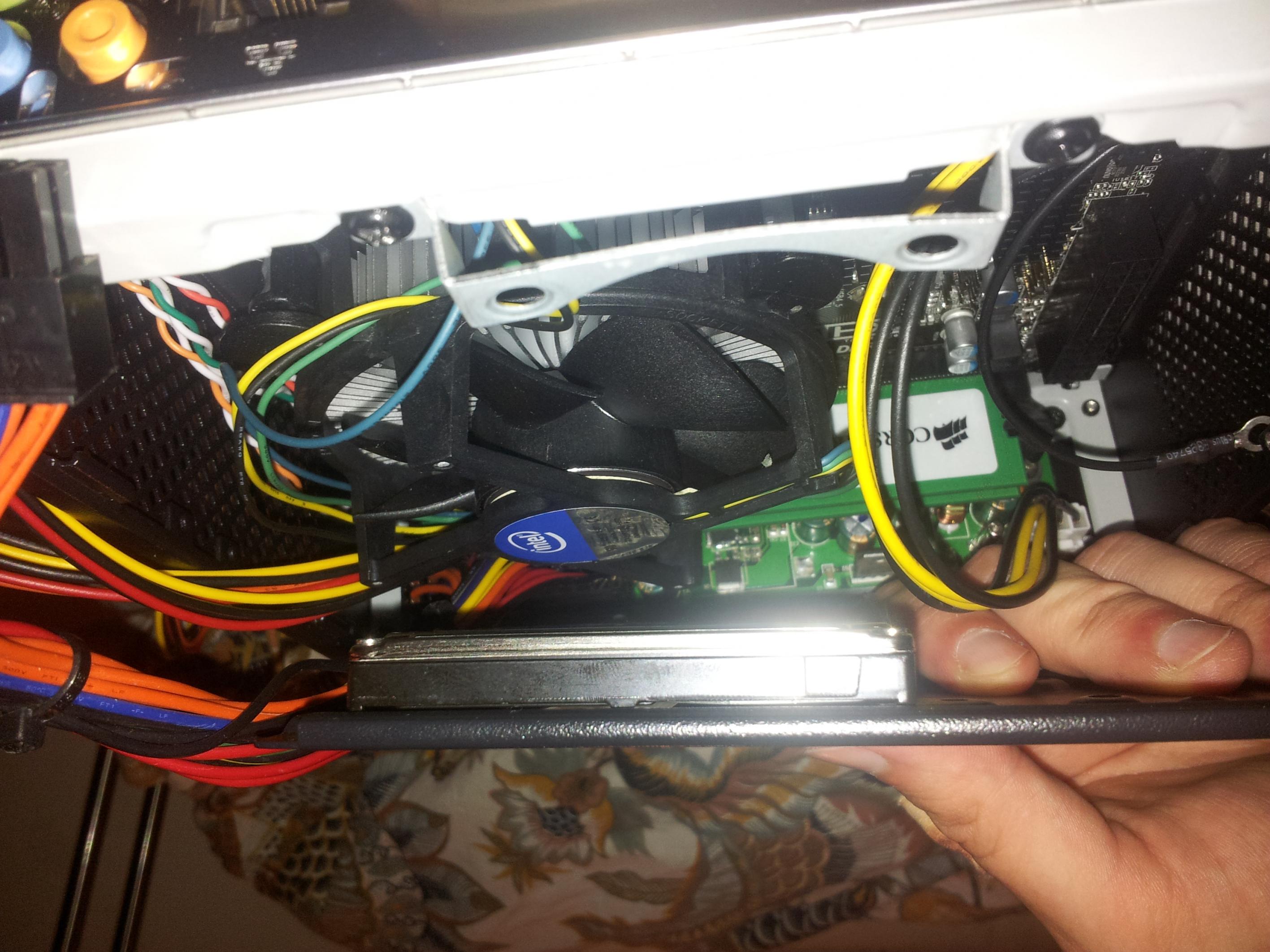

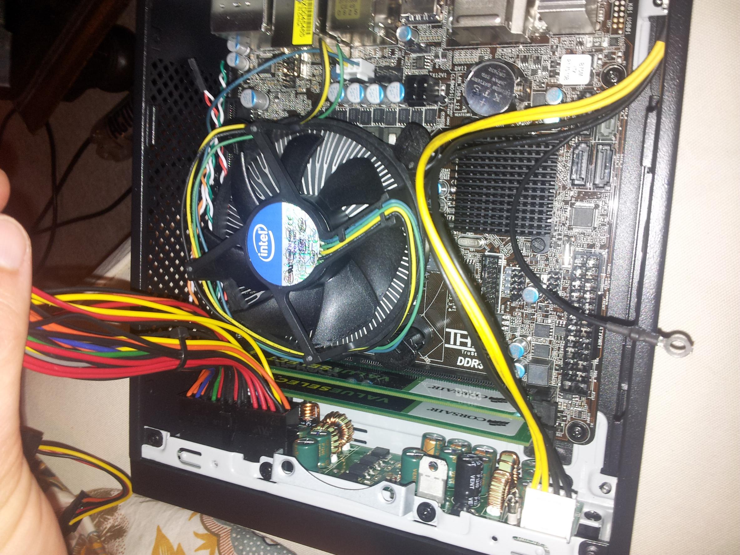

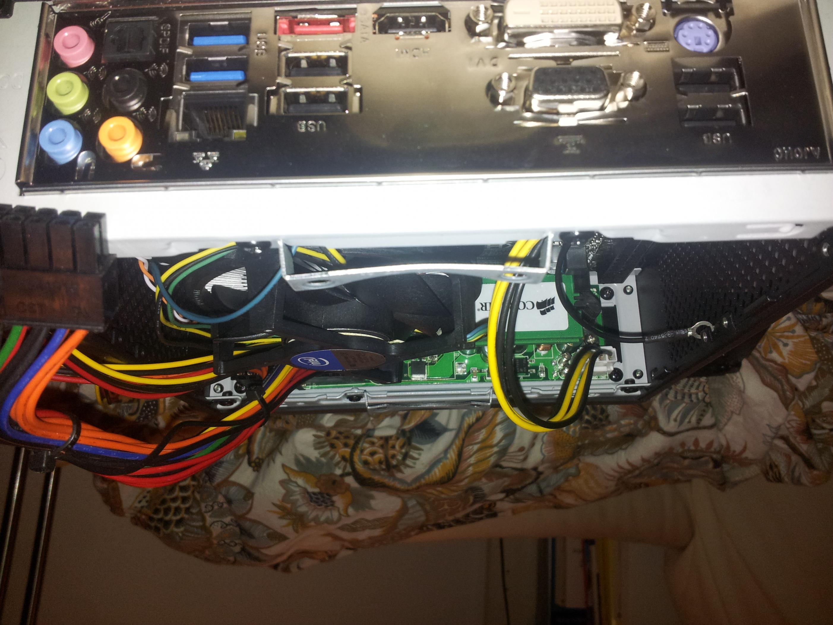

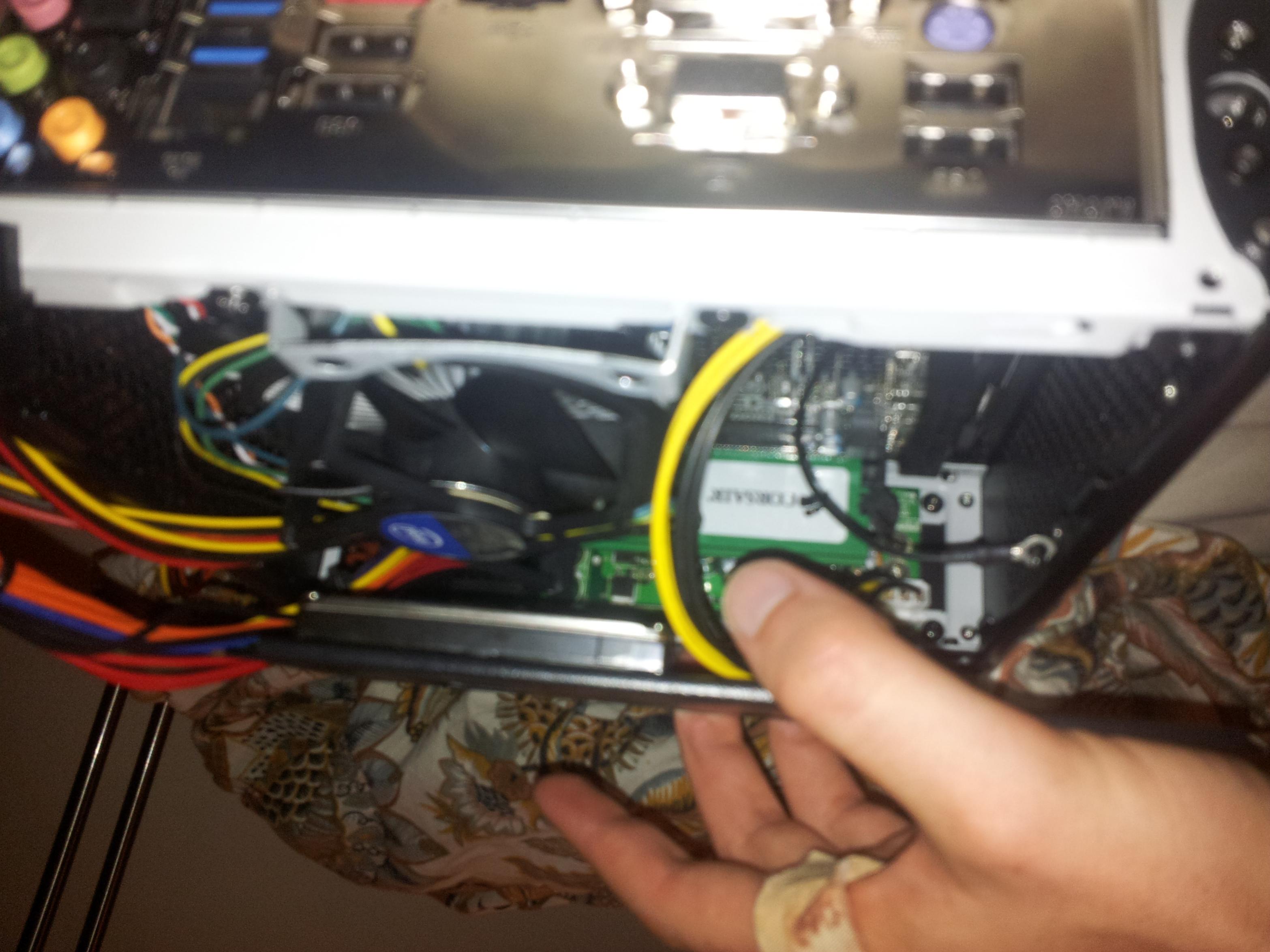

Ich hatte ja erwartet, dass das Ding eng wird, aber es ist wirklich krass eng. Hab versuch der ANleitung zu folgen, aber die Ausrichtung schein bei mir eine andere zu sein. Ich wüsste nicht wie ich das zwischending mit der Festplatte ranbekomme. GIbts noch ne andere Anleitung?

Ich denke du musst die blechbügel abschrauben und die Abstandshalter Punkt 5 in der Anleitung benutzen dann sollte es passen
Wenn ich die hätte, also ich sehe keine 20mm langen abstandsdinger bei den Schrauben.
Gucken wie lange der Händler noch weg ist.
Aber auch das 24 pin Stromkabel ist gefährlich nah am Lüfter z.B. Das sieht in der ANleitung viel passender aus. Dann muss ich ja noch vom Stromkabel eins auf die Festplatte tun und eins ans Mainboard oder?

Das wird wohl der Knackpunkt sein, ich habs jetzt mal so zum "laufen" gebracht und tu die Festplatte quasi oben drauf, weil man das Ding mit dem Prozesser plus Lüfter sonst nie zubekommt.
Eventuell kauf ich mir das MK35DV ding noch nach..
