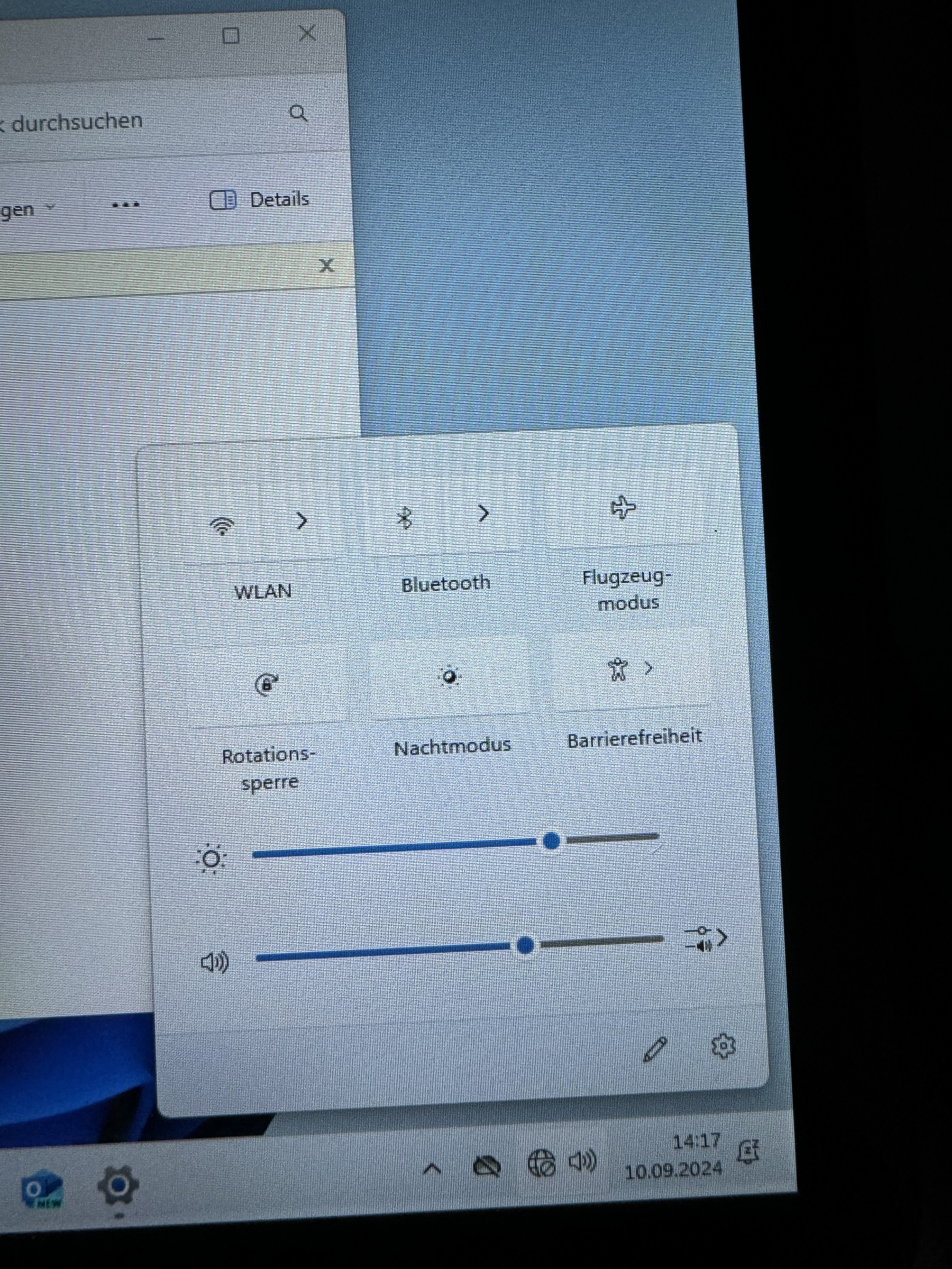

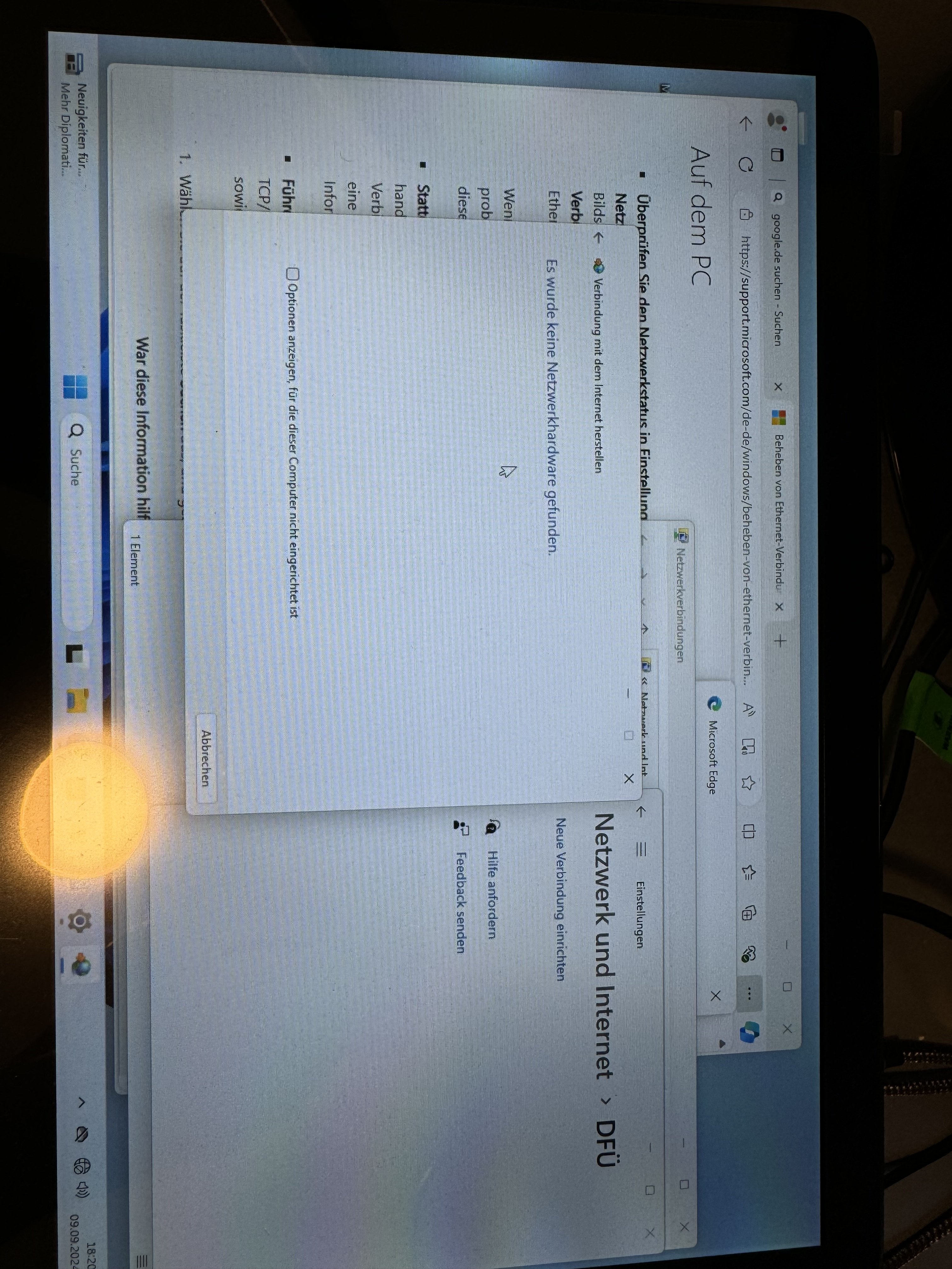

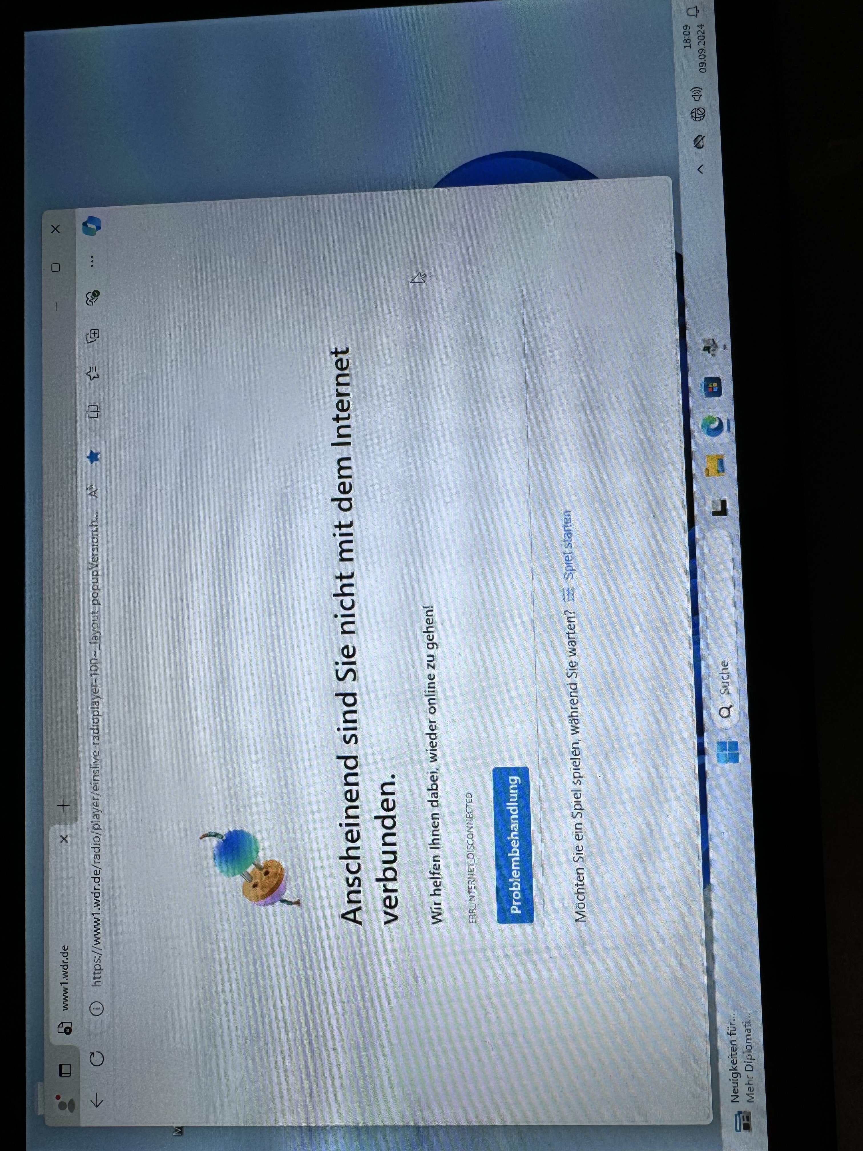

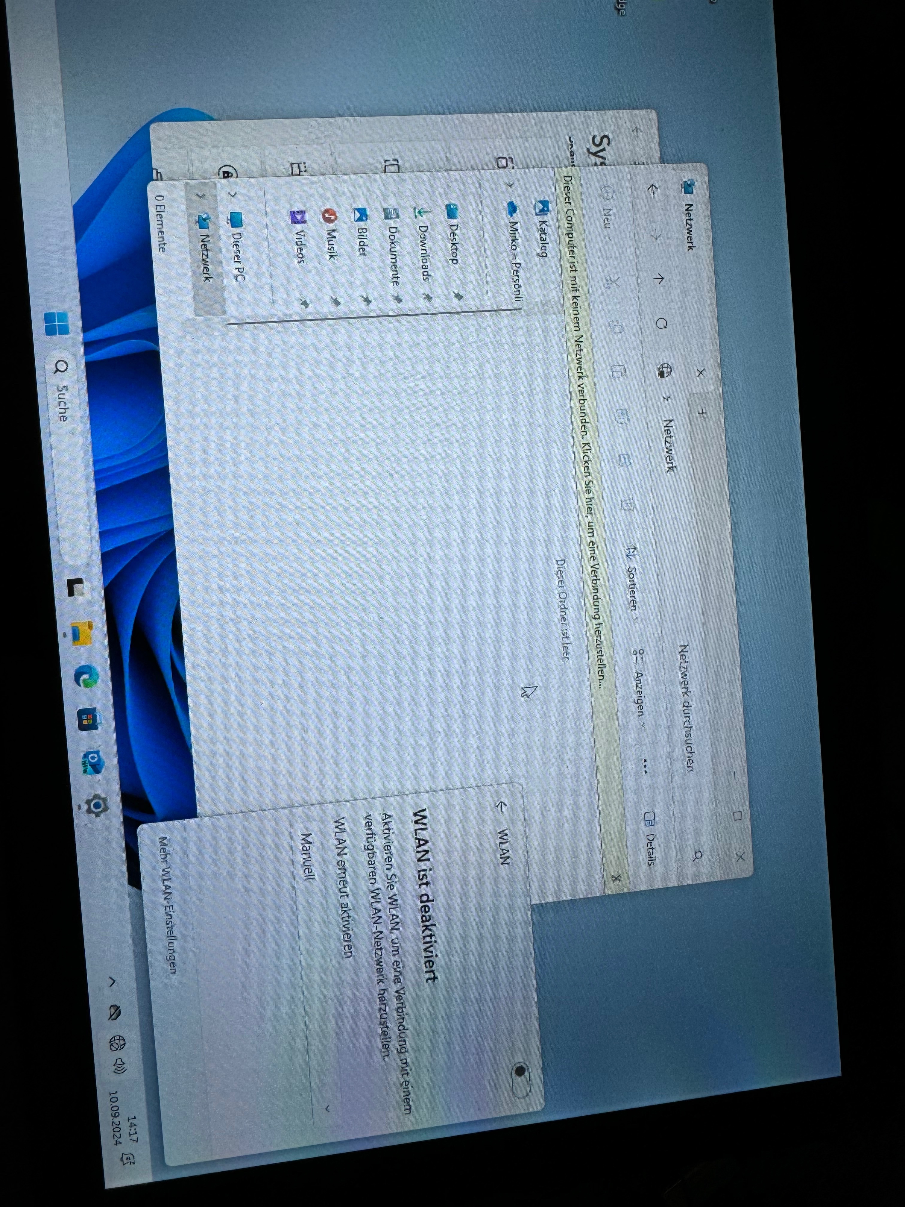

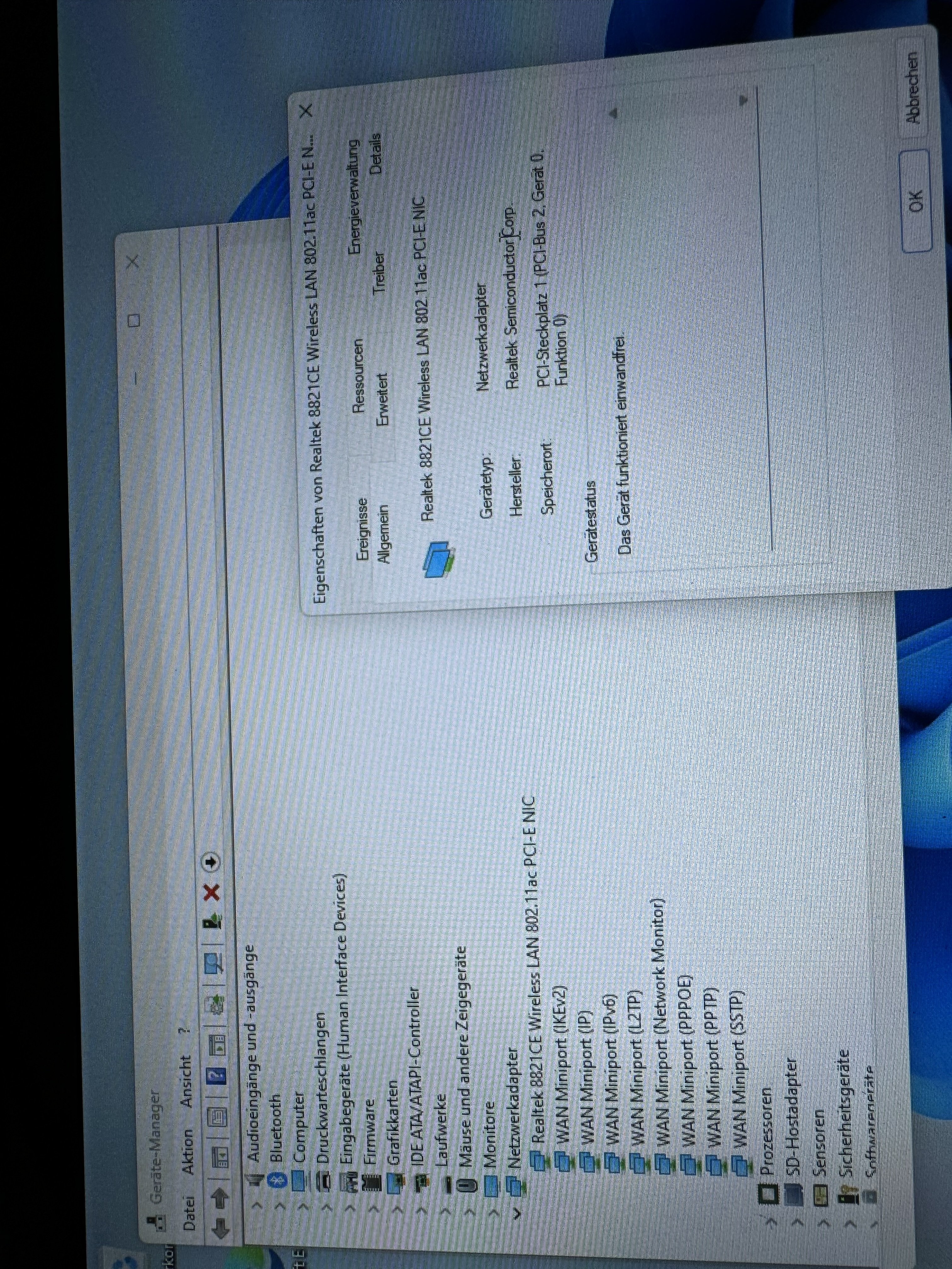

Ich habe mir einen kleinen Mini pc geholt, ich habe ihn ca. 2 Monate aber noch nicht oft gebraucht, mir ist die letzten Tage aufgefallen , dass er nur noch eine Verbindung über WLAN hat, ich war mir sehr sehr sicher, dass er auch schonmal LAN hatte.
Win 11, Netzwerk Anschluss vorhanden,
Das Netzwerk Kabel funktioniert zu100%
Ich finde unter Netzwerkadapter auch irgendwie kein reinen LAN (controller?) 🤔
kann man diesen einzelnd runterladen? lan Treiber habe ich bereits installiert aber ohne Erfolg.
Vielen lieben Dank

Schon mal in BIOS/UEFI abgecheckt dass die LAN Controller auf aktiv stehen ?
Die Leds scheinen auch nicht zu leuchten.
Selbst ohne Treiber sollten sie das machen.
Die Karte ist abgeschaltet.

Da wird ein Treiber nicht helfen. Die Teile bliken eigentlich immer auch ohne Treiber.
Also erstmal danke für eure Antworten
Ins BIOS komme ich nicht, da es nur eine Touch Tastatur hat und ich noch keine USB Tastatur habe

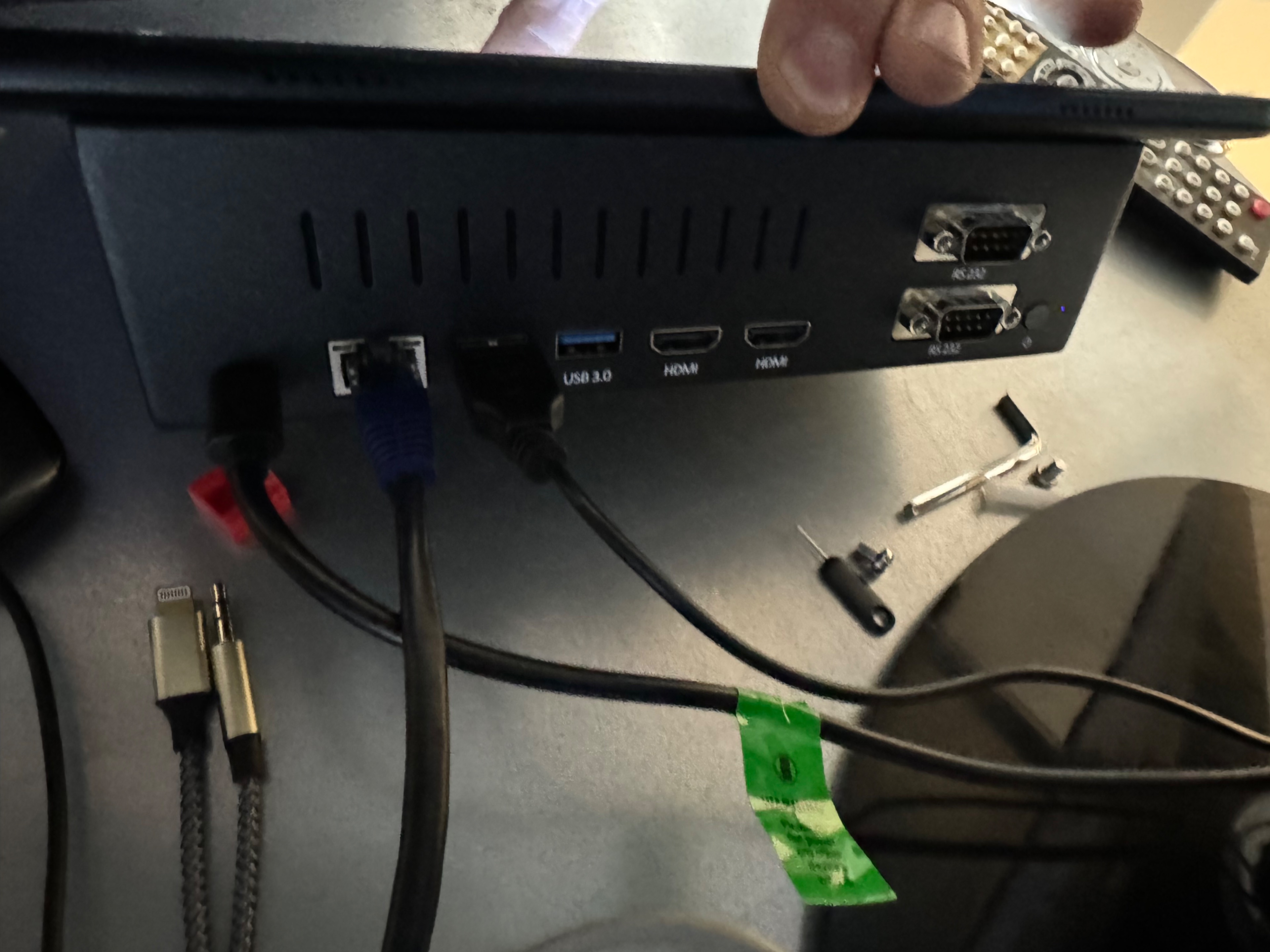

Das Netzwerk Kabel habe ich nochmal überprüft, am Laptop funktioniert es, der Switch leuchtet auch am jeweiligen Port, bzw. die LED, allerdings am Mini Pc nicht, da leuchtet garnichts

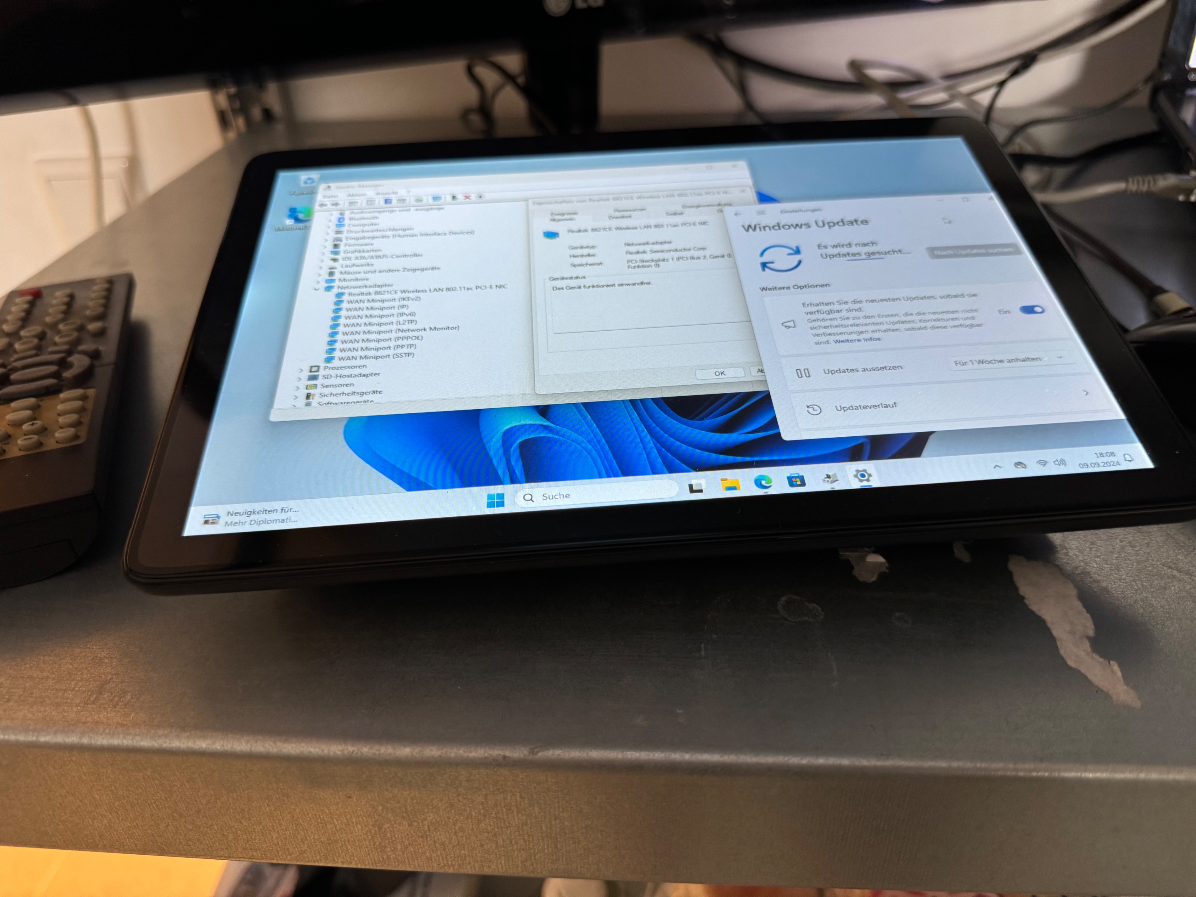

Ich habe vorhin das komplette System zurück gesetzt, es hat nichts gebracht, mir wird auch immer nur WLAN angezeigt und abgefragt bei der Installation, echt komisch
Die Transferleistung aus unseren Antworten wäre gewesen:
Du kannst Dir die ganze Arbeit am Windows (ink. zurücksetzen oder Neu-Installieren oder Treiber-Arbeiten) sparen. Daran liegt es nicht.
Dann kannst du das Kabel als Fehlerquelle ausschließen, bliebt noch Netzwerkkarte, im Bios, abgeschaltet und/oder defekt.

Irgendwie gab es keinen Kontakt zur Firma, darum hab ich es neu bestellt und ausgetauscht. Es läuft! Die beiden LEDS haben hinten direkt geleuchtet.
