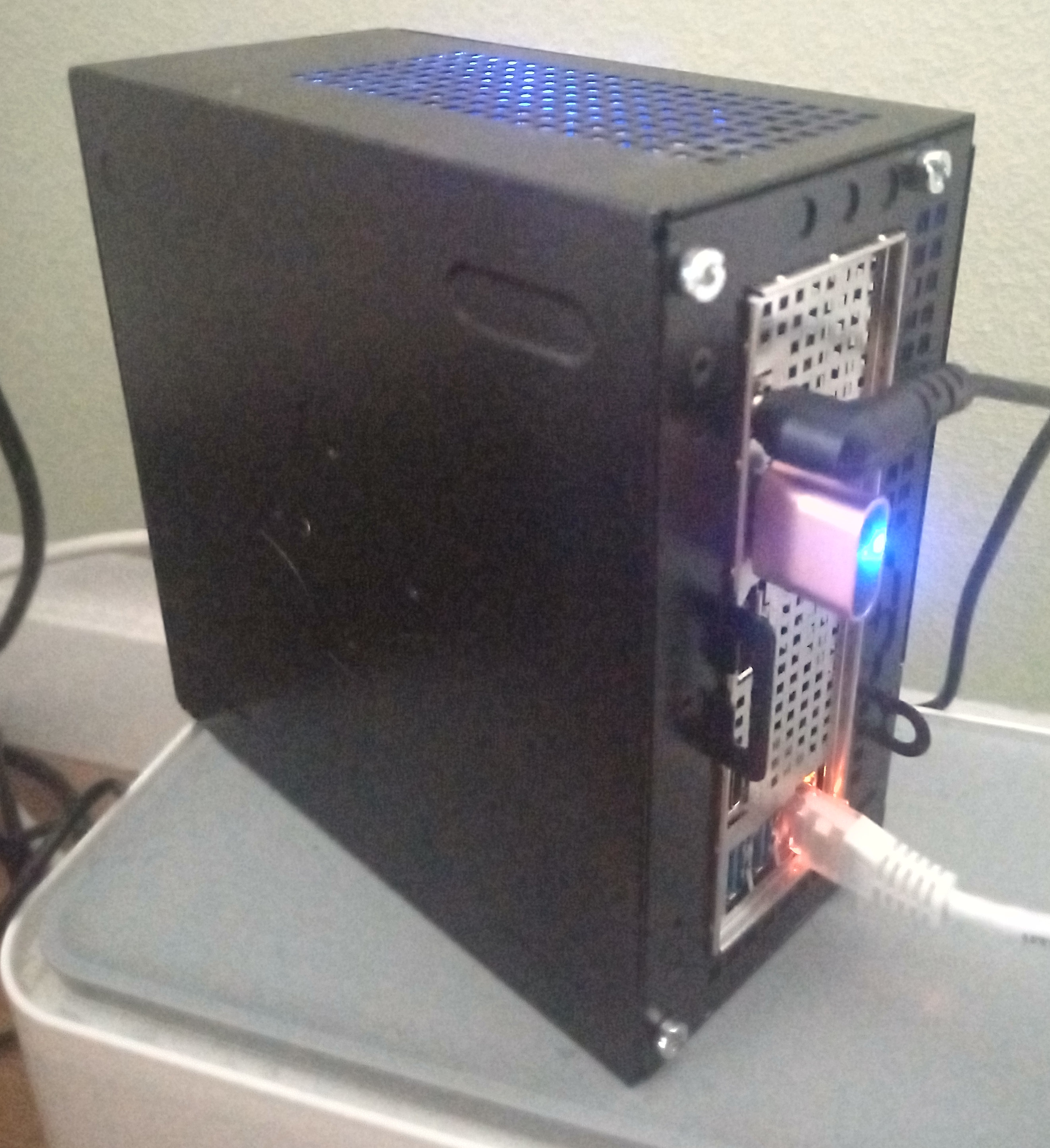

ich habe kürzlich diesen Mini PC second Hand günstig erstanden und habe damit und einem Externen HDD Gehäuse jetzt mein altes Synology NAS bereits in Rente geschickt und meine Nextcloud darauf umgezogen. Als Basis läuft gerade Debian auf der Kiste und die Nextcloud als AIO im Docker nach Anleitung von Nextcloud direkt. Soweit so Gut ... aber im Titel steht was von Schwierigkeiten.
1. Der Rechner ist (bisher) nicht headless sondern via HDMI an einen meiner beiden Bildschirme (PHL 328B6Q) angeschlossen. Technisch gesehen hat der Mini PC auch einen Display Port Anschluss, aber der wird schon von meinem Haupt PC (Signatur) verwendet und der HDMI an meiner Haupt PC GPU ist bereit verwendet und daher keine Option.
Problem ist leider dass der Mini PC den Bildschirm nicht ausmacht und dadurch immer wenn der Haupt PC kein Signal sendet den Bildschirm übernimmt und dauerhaft ein Signal ausgibt. Das scheint leider ein bekanntes Problem von HDMI unter Linux zu sein. Ich habe irgendwo gelesen, dass man am Bildschirm die automatische Quellen Suche abstellen kann, habe aber bei meinem Bildschirm keine Option dafür gefunden. Hat jemand eine Idee was ich versuchen könnte?
Meine Idee wäre jetzt gewesen ein Displayport / HDMI Kabel zu kaufen um am Bildschirm zwar HDMI zu benutzen aber am PC Display Port zu verwenden ... aber irgendwas an diesen Kabeln nicht irgendwas merkwürdig? Irgendwas schwirrt mir da im Hinterkopf dass das nur in eine Richtung funktioniert und ich weis gerade nicht ob das noch aktuell ist oder in welche richtung das funktioniert.
1.1 Alternative könnte auch sein, dass ich den Rechner komplett headless betreibe. Dazu habe ich jetzt mal testweise x11vnc installiert (und die x11 umgebung statt wayland in Debian KDE ausgewählt). Leider ist es mir trotzt anleitung bisher nicht gelungen den PC dazu zu bringen x11vnc korrekt automatisch zu starten sodass ich bisher immer zuerst auf dem Gerät manuell x11vnc starten muss, bevor ich ihn von meinem Haupt PC über LAN bedienen kann. Ich weis auch nicht ob x11 langfristig eine Lösung ist, denn der Weg führt ja schon deutlich zu Wayland wenn ich das richtig verstehe. Gibts vielleicht ein Besseres Programm, damit ich den PC Headless betreiben kann und das auch problemlos als autostart Option funktioniert?
2. Ich weis nicht so recht ob ich dafür vielleicht ein eigenes Thema aufmachen soll aber ich probiere das mal hier und lagere es im Zweifel später aus ... Ich habe einen TV Stick Sundtech MediaTV Pro III der via DVB-C ebenfalls eine Neue Heimat an meinem Mini PC gefunden hat. Etwas eigenwürdige Treiber und Media Server Installation, Sender Suchlauf ... auch erstmal alles gut. Ich kann den Server an meinem Haupt PC aufrufen und habe anfangs sogar über VLC via UPnP Fernsehn schauen können. (zumindest die Öffentlich Rechtlichen HD Sender liefen gut). Dann habe ich aber den Server Neu gestartet und plötzlich taucht im Server Setup nur noch der Local Host (127.0.0.1) als mögliche UPnP Option auf ... initial war da noch die Option auf die Localhost Adresse des Servers (192.168.178.xx) und diese UPnP option habe ich auch angesteuert als ich an meinem Haupt PC Fernsehen getestet habe, aber die taucht jetzt ar nicht mehr auf. EPG hat noch gar nicht funktioniert auf dem System und der Reiter EPG taucht auch gar nicht auf dem Server auf obwohl er das soweit ich sagen kann früher gemacht hat in meiner alten installation an einem anderen System (Hauptsystem unter Linux)
3. Auch das Problem hat bedingt was mit Linux zu tun und wird ggf. ausgelagert. Der Lüfter an meinem externen Festplattenkäfig ist mir zu Laut und Käfig und Mini PC (der auf dem Käfig steht) sollen vor Staub und optional ich vor deren Geräuschen geschützt werden. Gibts da vielleicht Bastellösungen? (Geräte irgendwo hinverschieben geht aus Platz und Anschlussgründen nicht). Für Staubschutz gibt es diese Filter Netze auch als laufender Meter ... das könnte man theoretisch wie eine Haube über das ganze Ding stölpen.
3.1 Gibts unter Linux vielleicht eine Möglichkeit bei nichtverwenden der Nextcloud Datenbank (nur die liegt auf der HDD im Externen Gehäuse) ein Shutdown befehl zu geben? ich hätte kein größeres Problem damit, dass ich bei meiner Nextcloud 30 sek warten müsste bis die Daten zugreifbar ist, und die Daten sind 99% nur für mich.
gruß
Pyrukar
