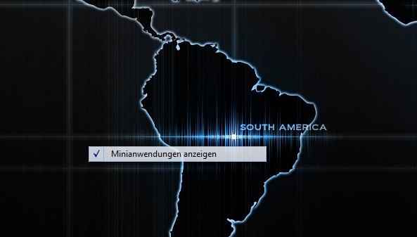

im Anhang sieht man den KontextMenü Abschnitt der dann dauerhaft sichtbar ist

Aber es bleibt dann immer das letzte Kontext Menü Auswahlfensterchen offen und geht erst dann weg wenn man den PC neustartet.
Schieß den Desktopfenstermanager (dwm.exe) ab, dann ist das Problem behoben, bis es wieder auftritt. Hab es damals mit ner AMD auch gehabt, trat dann aber irgendwann nie wieder auf.
