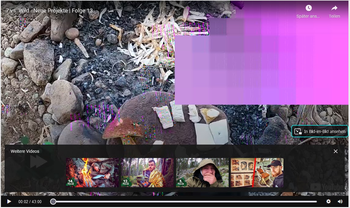

Seit ein paar Tagen verhält sich mein PC extrem merkwürdig. Sobald ich Chrome starte, stürzt es meistens sofort wieder ab oder nach wenigen Seitenaufrufen. Manchmal wird auch der Fehler "STATUS_ACCESS_VIOLATION" angezeigt. Zudem sind manchmal komische Grafikfehler sichtbar:
Ich habe bereits alle Windows Updates installiert und auch versucht, den Treiber der Grafikkarte über GeForce Experience zu updaten. Dabei kam aber auch immer "Installation fehlgeschlagen".

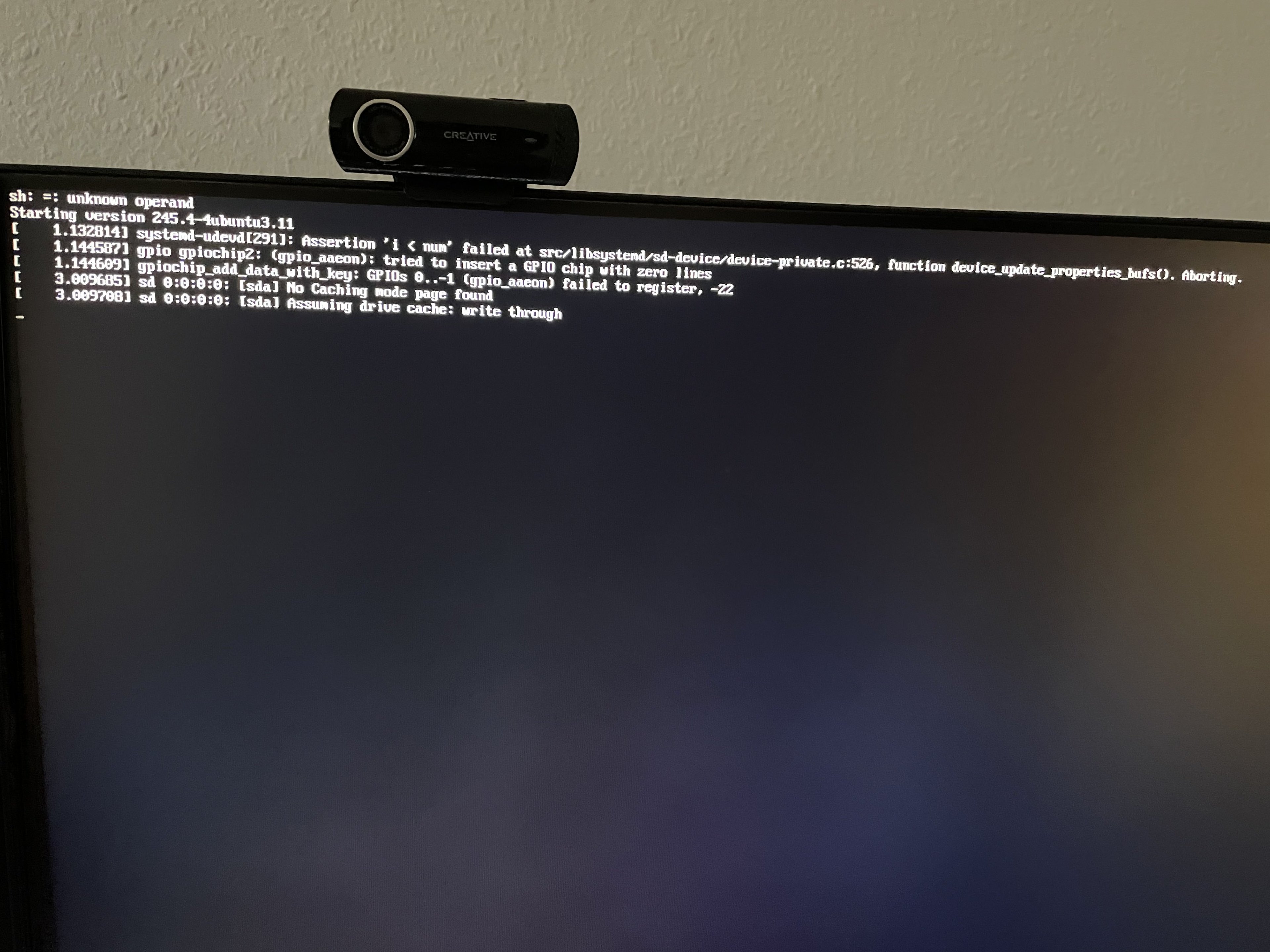

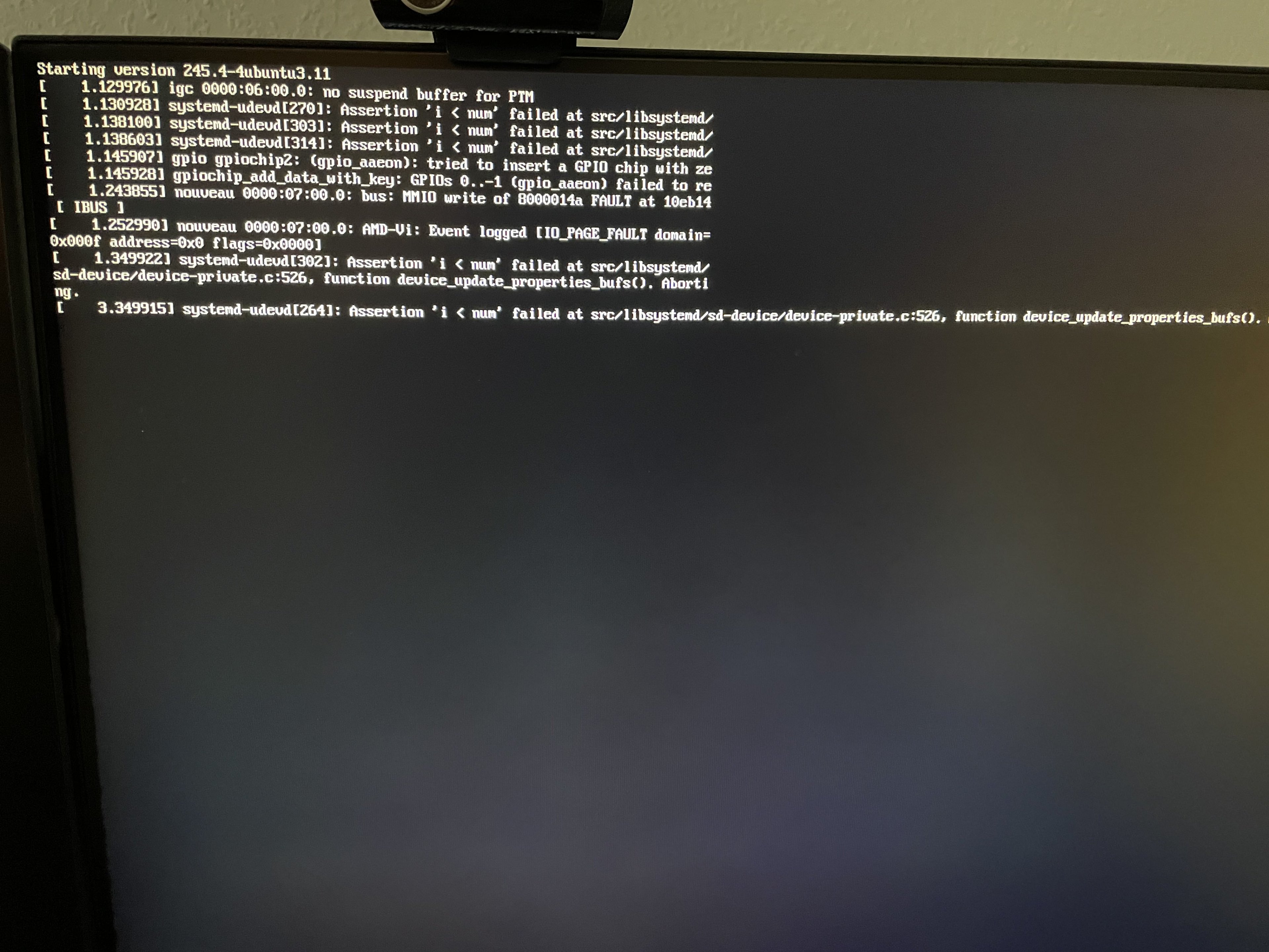

Ich habe anschließend einen Ubuntu USB-Stick geflasht, um mal zu schauen, wie sich das Problem in einem anderen Betriebssystem widerspiegelt, allerdings kann ich Ubuntu gar nicht mehr starten, da kommen beim Start folgende Fehler:

Habe ein Live Ubuntu ausprobiert, aber da kommt nur der Fehler vom Screenshot. Windows ist auf der M2 SSD installiert, Ubuntu ist nur auf dem USB-Stick.
