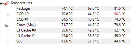

Eins ist mir gerade im HWInfo aufgefallen:
CCD #0 geht manchmal in den roten Bereich.
Was ist das denn?
Das ist schon reichlich Temperatur.
Wie sieht denn die System oder VRM Temp aus?
Diese Lags wären sonst eigentlich typische Ramprobleme.
Hast das mal mit DDR 2100 oder 2600 laufen lassen zum probieren?
Was ist das denn für ein Wert?
Nein, hatte noch keine anderen Settings ausprobiert. Hatte den RAM etc. eigentlich ausgeschlossen da das Problem ja auch schon mit komplett anderer Hardware (ausser den Festplatten) auftrat
Was ist das denn?
Also imho liegt der Fehler klar an Deinen Temps. CCD0 und CCD1 sind die beiden Core-Pakete Deiner CPU und einer davon wird wohl zu warm. Dann fängt die CPU irgendwann natürlich das throttlen an. Lass doch mal bei HWI das logging mitlaufen und schau dann nach, ob die lags mit hohen Temperaturen korrelieren.
Dann hast Du einen Ansatzpunkt... und wenn Du dann eh eine AiO montierst, achte mal drauf wie die Wärmeleitpaste an Deinem alten Kühler verteilt war und mach es bei dem neuen dann besser :-)

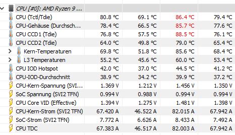

So, jetzt hab ich die Lüfter vom Radiator und die Pumpe separat angeschlossen wordurch sich die Pumpe jetzt auch hörbar steuern lässt.
Ich hab die Pumpe mMn. ganz gut geregelt, jedoch bekommt die CPU teilweise immernoch peaks von 86°C im TimeSpy Extreme. Cinebench R23 läuft ganz gut mit max. 81°C.
Die Lüfter des Radiators hab ich auf maximal 50% eingestellt. Alles darüber empfinde ich schon als relativ laut.
Liegt es evtl daran das die Temps immernoch so nach obene gehen? Wassertemp. lässt sich ja bei der AIO nicht bestimmen.
Macht es evtl Sinn die Lüfter auf den Radiator zu setzen und frische Luft von aussen nach Innen zu fördern?
Aktuell sitzen sie unter dem Radiator.

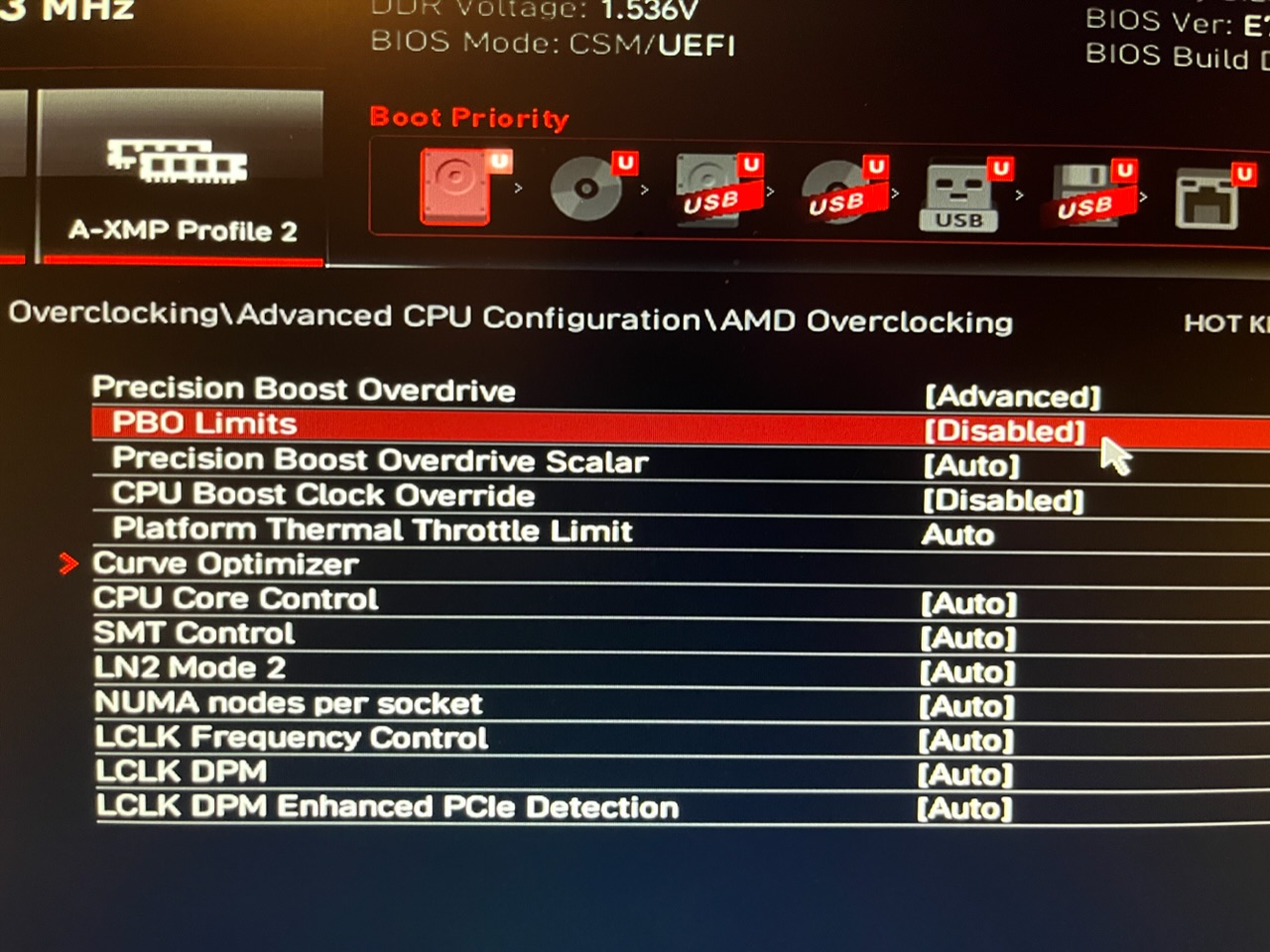

Stell mal deine PBO Limits auf disable (CPU Standard werte). Das tomahawk nutzt bei „auto“ mainboard limits, also wird dein CPU boost hart durch die Temperatur limitiert, da alle anderen Limits nie erreicht werden können.
