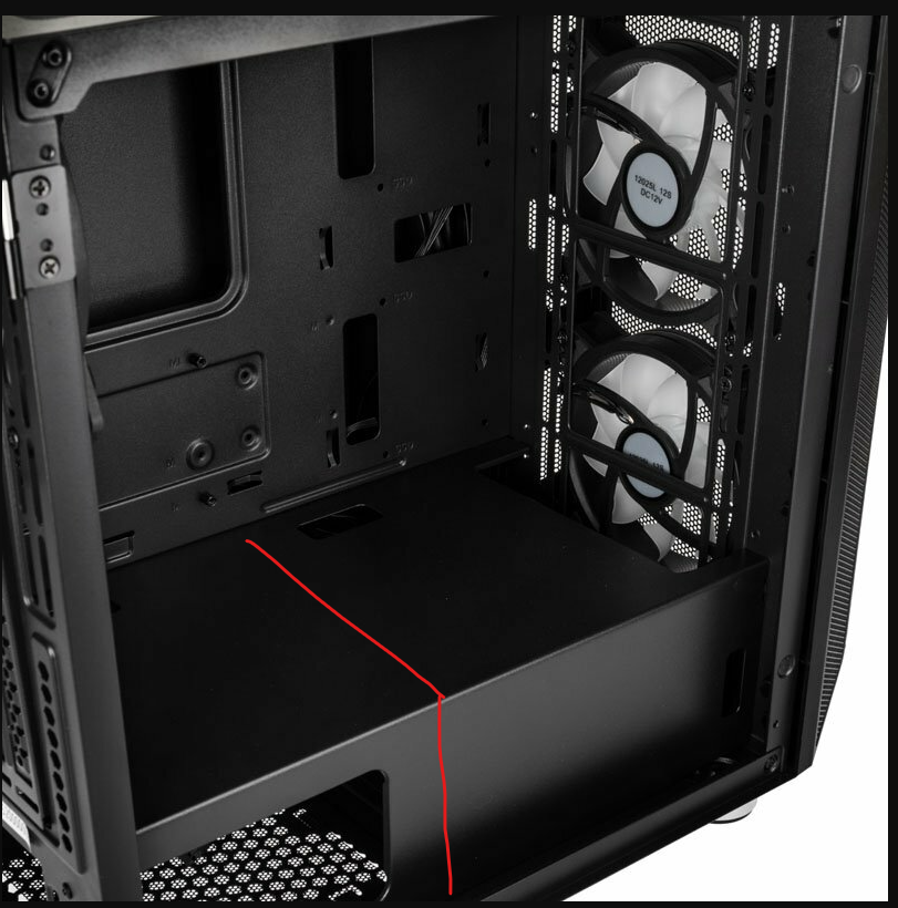

was echt doof ist dass die Blende vom PSU komplett durchgezogen ist sonst hätte der hintere GPU lüfter deutlich mehr Platz nach unten.
evtl könnte ich ganz abenteuerlich das blech an der markierten Stelle absägen aber das ist womögl erst recht ein REzept für Disaster
