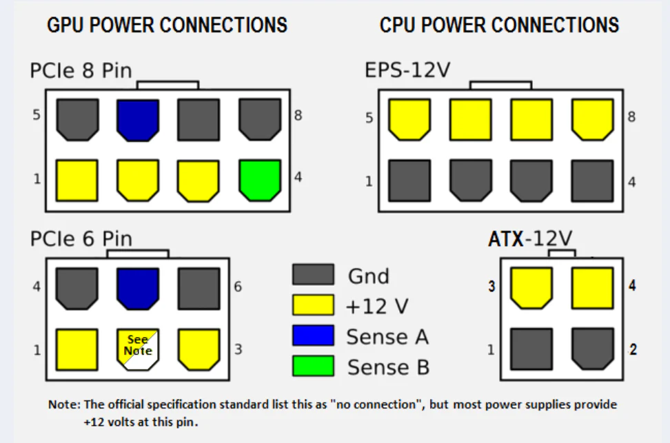

2) Optisch scheint mir das "CPU" beschriftete Kabel der PSU identisch zu sein mit dem PCIe Kabel. Ist das so? Davon ist nämlich eines über - könnte ich das verwenden, als drittes Kabel zur Versorgung der GPU?

Für die 5070ti ist das mit den 2 Kabeln in Ordnung... und das mit "CPU" beschriftete Kabel ist anders, schau dir die Seite die ans MB resp. an die GPU kommt mal genauer an. Die sind unterschiedlich.

Auf Netzteilseite sind die Anschlüsse nicht genormt, also kann es trotz gleichem Aussehen da zu Problemen kommen.
Außerdem haben gute Hersteller in der Zuleitung stabilere Kontakte und dickere Kabel, was das Problem mit "1 Stecker auf 2 Stecker bei voller Leistung" reduziert, wenn der Stecker auf Netzteilseite dicker ausgelegt wurde.
