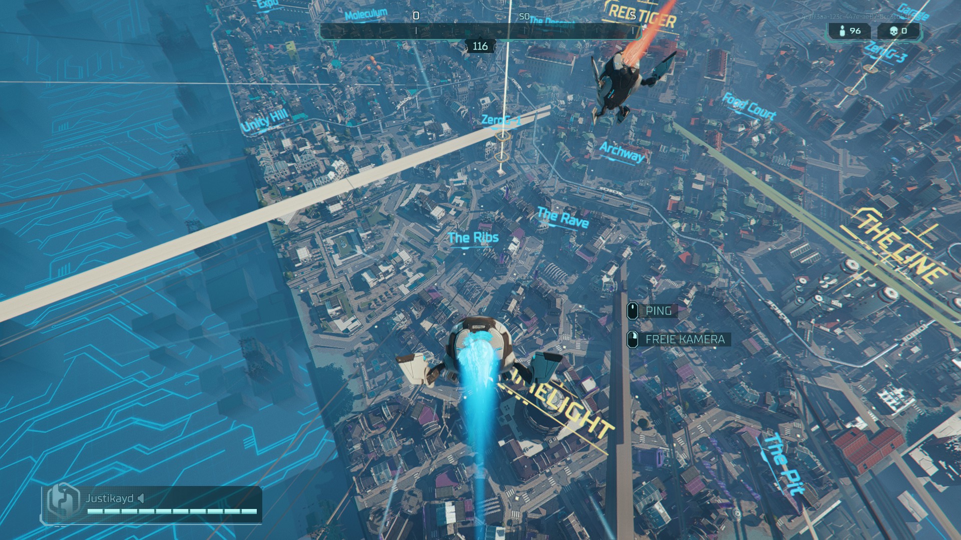

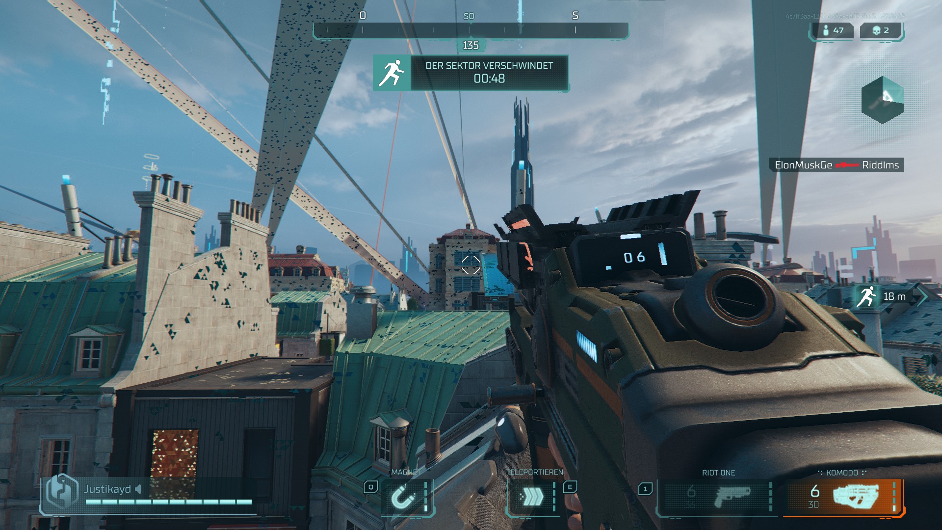

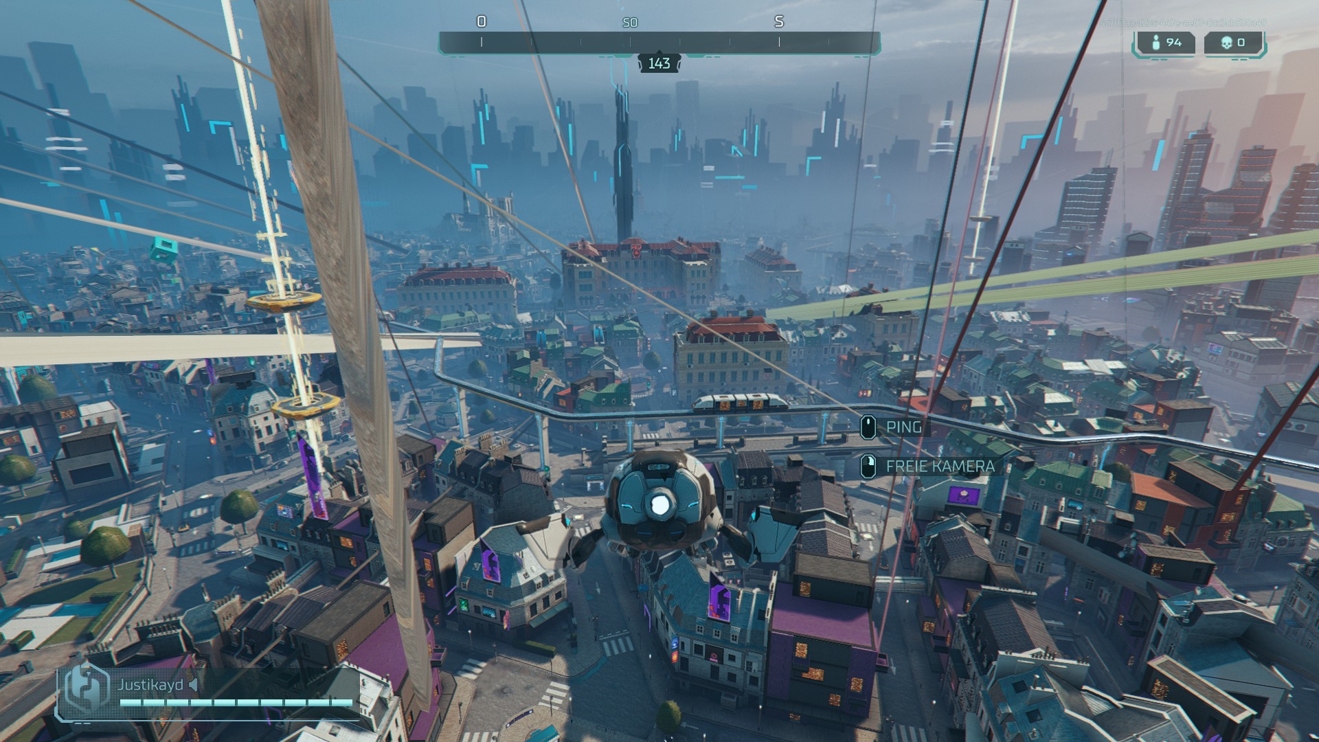

ich habe nun schon seit geraumer Zeit mit meiner GPU, einer GTX 1050 Ti 4GB, zu kämpfen. In einigen Spielen hat diese gerne mal Fehler angezeigt. Bei einigen waren diese nach einem Neustart des PC verschwunden, so zum Beispiel For Honor.
Andere Spiele wie Sekiro oder Black Desert Online hatten diese durchgehend, hier hat auch ein Neustart nicht geholfen. Wieder andere Spiele wie zum Beispiel Guild Wars 2 oder Metal Gear Solid V hatten diese nie.
Vor kurzem ist es jedoch dazu gekommen, dass in Spielen wo diese nur selten aufgetreten sind, Rainbow Six Siege, oder auch garnicht, Hyper Scape, diese plötzlich häufiger anzutreffen sind, wobei auch hier ein Neustart diese beseitigt hat.
Ich kann diese Spiele dann auch ohne weiteres spielen so lange ich will ohne das etwas in der Richtung nochmal auftritt. Ich habe mal ein paar Bilder von Hyper Scape angehangen, die zeigen was ich meine. Das meine Grafikkarte Probleme hat ist mir aufgrund dieser Artifacts klar, weshalb ich sie auch ersetzen wollte, denn dies hat definitiv mit der GPU selbst zu tun und nicht mit Überhitzung, die Grafikkarte erwärmt sich bei voller Last nämlich auf gerade mal 65 Grad. Des Weiteren tritt dieses Problem auch bei Spielen auf die der Grafikkarte so ziemlich überhaupt nichts abverlangen, wie z.B Garry's Mod.

So sehen defekte Grafikkarten aus, die wird bald die Hufe hoch machen.
Wird die Karte sein, genau das machte meine alte wenn ich ich sie zu sehr übertaktete.

nun das sieht nach vram aus
Der text ist wunderbar lesbar und verständlich.
Listenschreiben würde einiges angenehmer machen nur wird das das problem oft falsch verstanden
manche brauchen eine geschichte
Das sieht verdammt nach vram zu hoch getaktet aus oder zuwenig spannung auf der gpu
Lösung stele im msi afterburner nach der freischaltung der vcore
Den vram takt und vram Spannung runter bsp -10% takt also etwa 100mhz
und as powerlimit erhöhen auf 110%

Gut dann werde ich das mal probieren. Da ich mir ja sowieso eine neue holen wollte würde es dann vermutlich wieder ohne runterschrauben funktionieren richtig? Ich frag halt nur weil an der GPU nie etwas overclocked wurde. Im Afterburner steht alles noch auf +0
