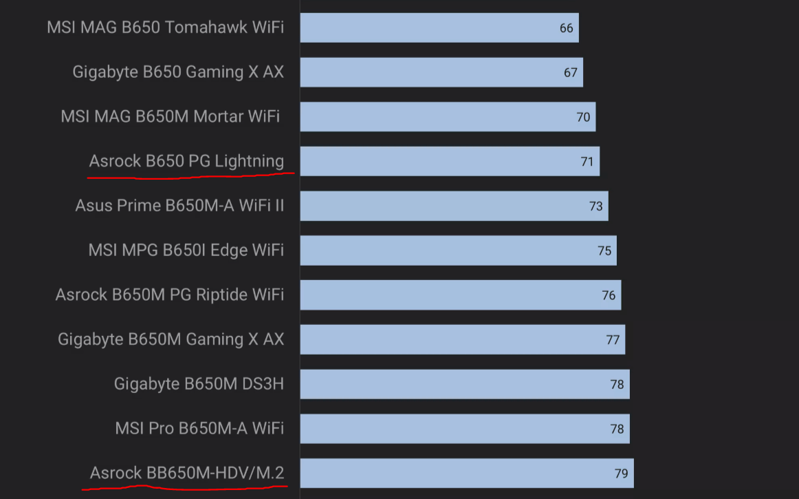

Ich habe gestern/heute nochmal ein paar Reviews geschaut und denke, dass ich mich zwischen dem µATX AsRock HDV und dem ATX AsRock PG Lightning entscheiden werde. Von den PCIe Anschlüssen sollten diese ja gleich sein (ein M.2/M-Key sowie ein PCIe 4.0 1x beim PG Lightning mehr).
Die einzigen größeren Unterschiede, die ich als Laie jetzt feststellen konnte waren
a) die Anzahl der RAM-Slots und
b) die VRMs (HDV: 8x 50A vs PG Lightning: 14x 60A)
Warum würdest du 4 RAM Slots bevorzugen, wenn du auch nur Dual Channel nutzen würdest? Du hattest ja auch meine Gedanken zum RAM-Upgrade geteilt.
Im Hinblick auf späteres Aufrüsten der AM.5 Platform; sind die 8x 50A des HDV ausreichend oder sollte man die ~30 € investieren, um später eine ältere, aber hochpotente CPU (z. B. wie es jetzt bei AM.4 empfohlen wird mit 58003XD) einbauen zu können? (Ich hoffe, dass das, was ich hier geschrieben habe, nicht kompletter Schwachsinn ist)

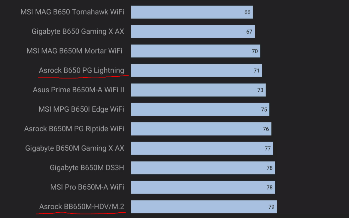

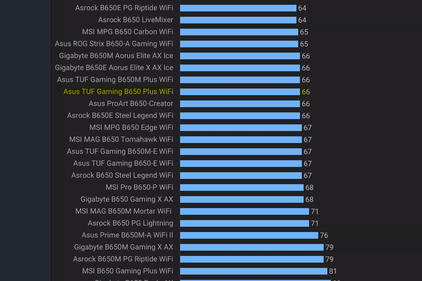

Ne ist schon ganz richtig zusammengefasst nur brauchst du diese "guten" MOSFETs nicht, auch nicht für zukünftige CPUS.
Ryzen 9 7950X mit 230W Volllast im Cinebench.
Quelle
Reaktionen: Oberwaldmeister

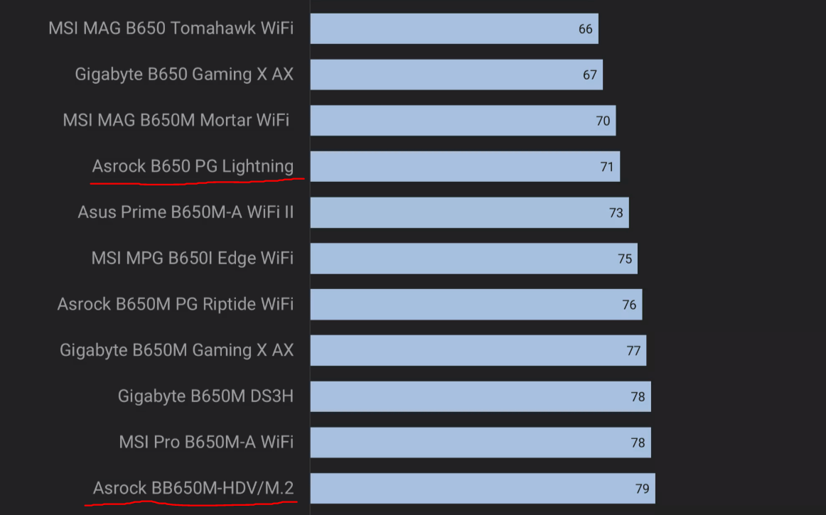

KarlsruheArgus schrieb:
Der CPU Lüfter ändert die Drehzahl abhängig von der Temperatur der CPU.
Ryzen CPUs haben aber derart starke Temperaturschwankungen das die Lüfter zum aufheulen neigen.
Um das zu Unterbinden wird eine Zeitverzögerung hinterlegt so dass der Lüfter auch wirklich erst hoch dreht wenn die Temperature dauerhaft Oben bleibt.
Ok, das ist logischer. D.h. die Temperaturspitzen bei Ryzen CPUs sind < 2s und würden auch bei normaler Lüfter-Geschwindigkeit fallen, aber wenn man keine Verzögerung drin hat, heulen die Lüfter auf?
Quelle
Ach krass. Das ist halt ein Thema, wo ich jedes Mal mit der Entscheidung hängen bleibe, weil ich davon nicht wirklich was verstehe und einen Fehlkauf vermeiden will.

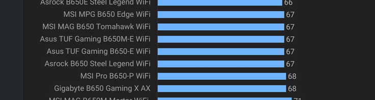

Sogesehen wäre also auch das ASUS TUF Gaming B650M-E WiFi eine gute Wahl, dadurch, dass es Momentan für 136,90 € im Angebot ist?
D. h. auch bspw. die 9000er Serie würden diese Mainboards packen?
Sorry für die vielen Nachfragen, das liegt an meinem mangelnden Verständnis für solche elektronischen Themen! :(
Yes und wenn die Lüfterkurve konservativ eingestellt wurde wie bei 85° 100% Lüftergeschwindigkeit heult der Lüfter permanent auf nur um dann wieder runterzuregeln.
Ich hab keinen Test dafür zur Hand und würde beim AsRock HDV verbleiben.

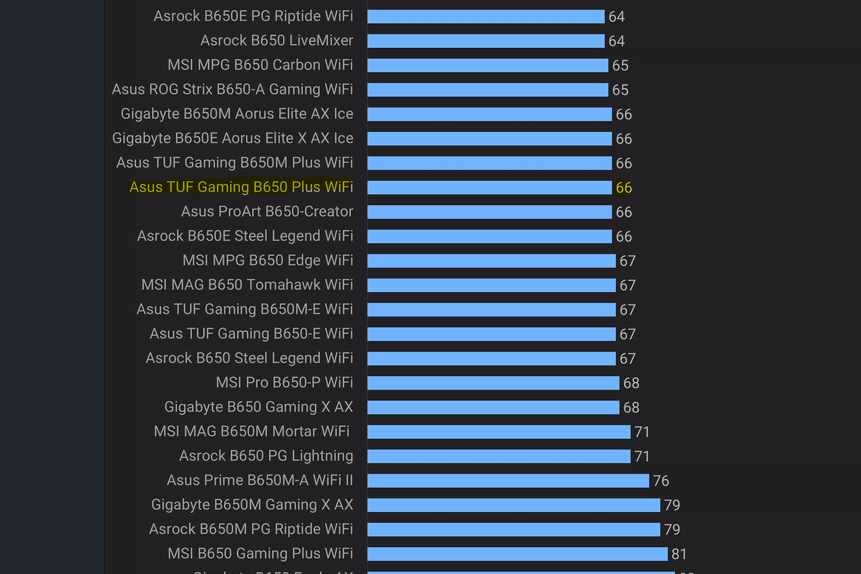

Klar nimm das Asus Brett das kostet sonst so um die 180€
66° grad sehr gut, das ist jetzt das plus Model, aber die sind die gleiche Baureihe
Nachtrag 67 ° Grad
https://www.techspot.com/review/2861-amd-b650-motherboards-part-3/

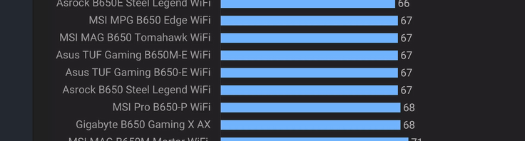

Nachtrag 67 ° Grad
Das sieht für mich doch super aus. Wollte bis eben dann noch das HDV bestellen, habe aber nun schonmal das TUF bestellt - da es über Amazon (wenn auch nur Marketplace) läuft ist es für mich ein weiterer Pluspunkt :daumen:

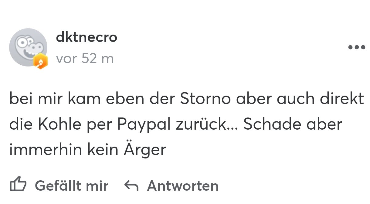

@Oberwaldmeister
Passiert gerne mal das Stornos rausgehen wenn die Anbieter entweder aus unfähigkeit ihre eigenen Bestände nicht kennen oder diese einfach nur Lockangebote raushauen.
Quelle
@Technico habe das schon vorher gesehen, habe aber auch gedacht, dass das nicht wichtig ist, da (mittlerweile?) ja die Lochabstände etc. eine Airflow-Staubschutz-Balance haben. Ich möchte einerseits keinen verstaubten PC, aber auch keinen unnötig laut laufenden, da ich ihn neben mich auf den Tisch stellen möchte.
Bei dem APNX würde mir persönlich das Mesh für die GPU unten an der Seite fehlen für eine bessere Luftzufuhr und dementsprechend geringere Drehzahlen (das sage ich aber auch ohne Erfahrung zu haben bzw. ist das für mich eine logische Annahme). Sieht aber auch gut aus, ich meine viel nehmen sich die Cases am Ende eh nicht :D
@KarlsruheArgus sehr schade, habe aber irgendwie schon gedacht, dass es zu schön ist, um wahr zu sein...
