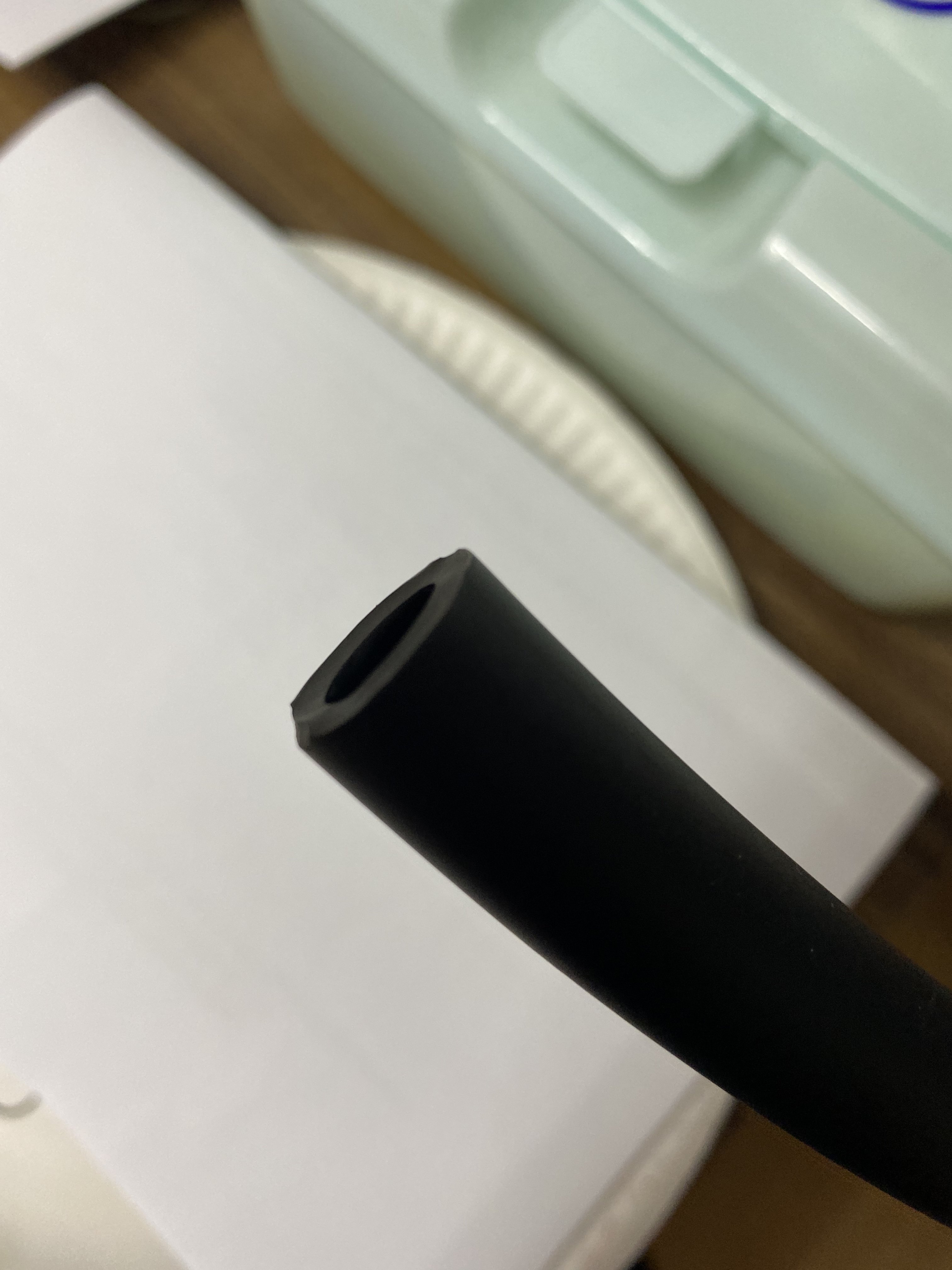

Zurück aus dem Urlaub habe ich meinen tollen neuen 16/10mm Schlauch von Aquacomputer bestaunt.
Was nicht so so doll ist: den zu schneiden.
Was ich probiert habe:
1. scharfe Schere
2. billig Schlauch schneider
3. besserer Schlauch schneider mit größerem Hebel von barrow
4. Keramik Messer
2 und 4 kann man vergessen.
Aber auch bei 1. und 4. ist es bei weitem nicht perfekt gerade.
Irgendwo „trage“ ich immer beim Schnitt ein wenig Schlauch ab, sodass er sich an der Kante bzw. An einem kleinen Stück leicht verjüngt.
Kann das ein Problem werden solange der Schlauch am Fittich gut sitzt ?
Die Fittinge habe ich leider erst morgen.
Genauso wie ein Stück ZMT in 16/10.
Die Probe mit „Schere geschnitten“ auf nem 13/10 ohne Tülle war soweit ok. (Ist ja gleicher innendurchmesser)
Aus meiner Sicht sitzt das gut genug.

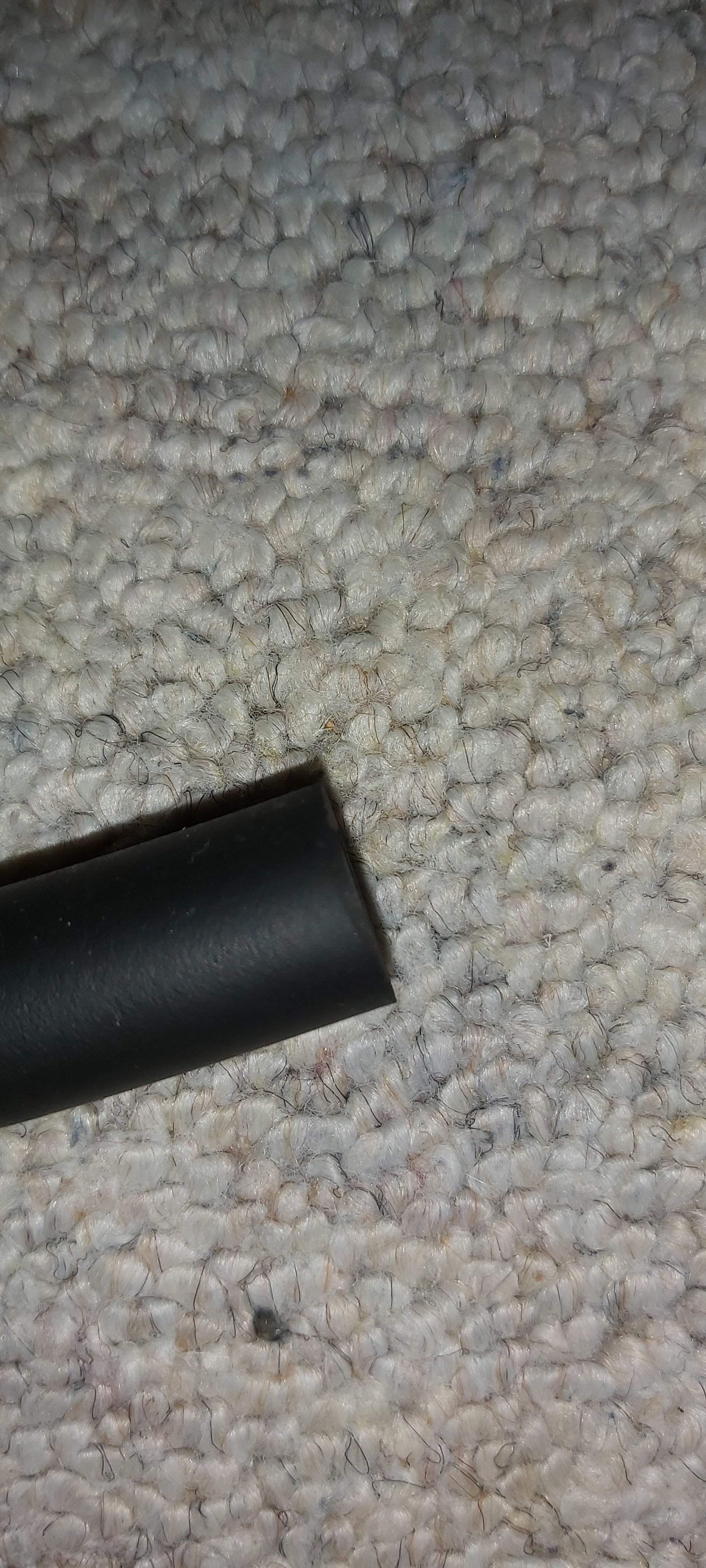

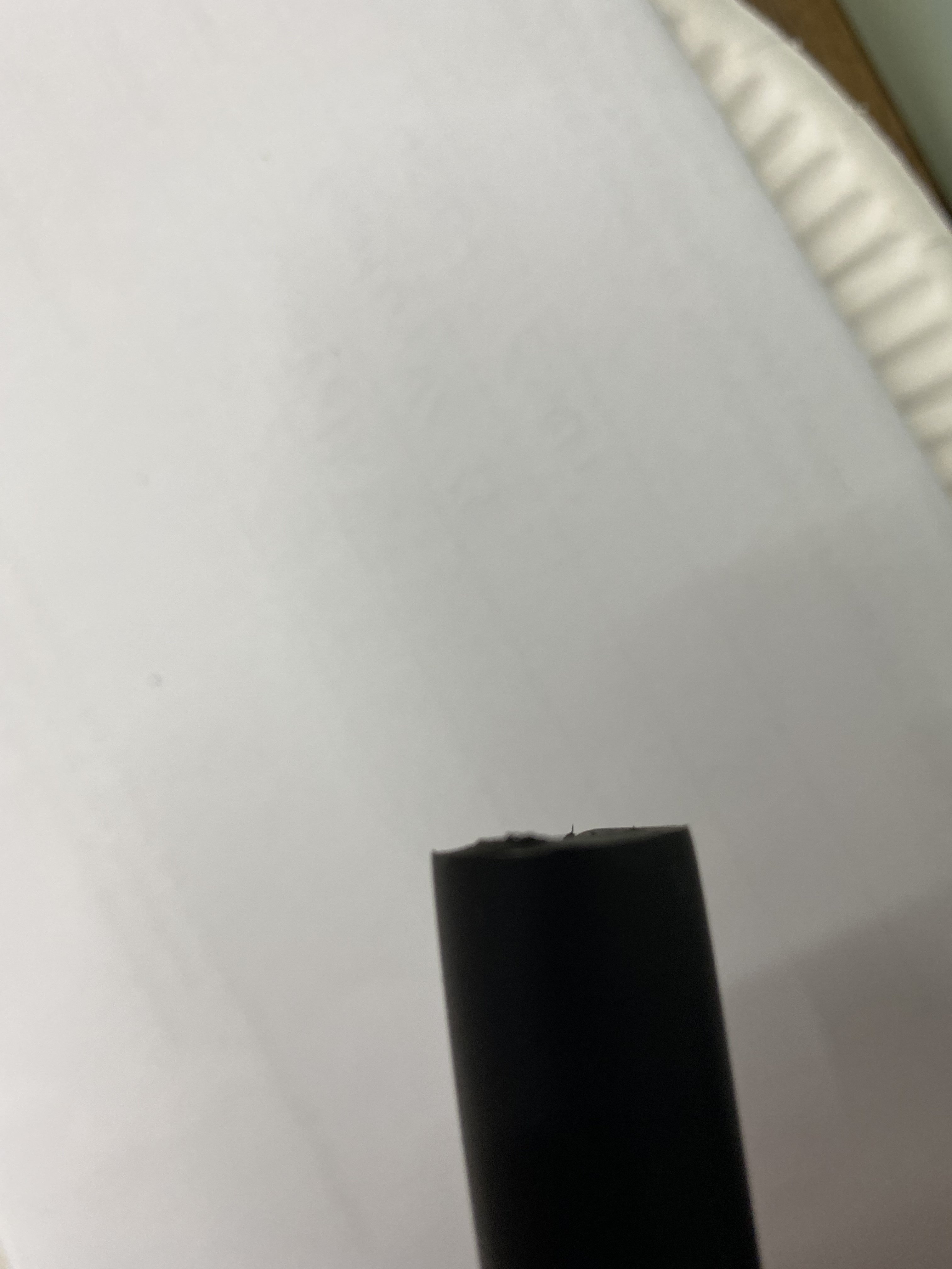

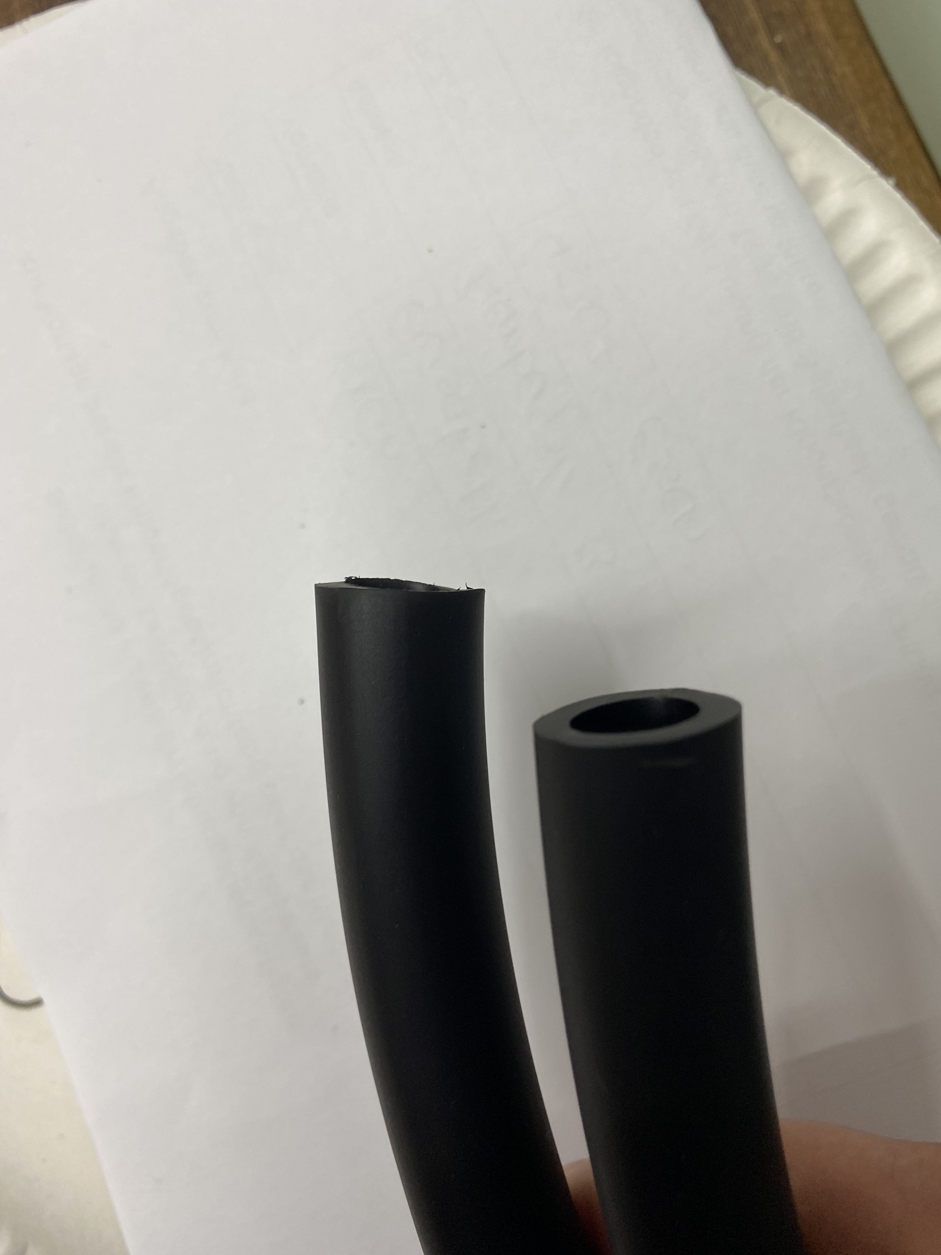

Hier mal die Ergebnisse von 1. (Schere)
Ich bin doof
Wenn man den barrow Schlauchschneider bzw. die Klinge richtig benutzt, geht es auch :D
Nein. Keine von den geposteten Bildern schränken die Dichtheit an einem WaKü Fitting auch nur minimal ein. Solange da nicht gerade ein Winkel von 45° drauf ist, passt das schon :D
Reaktionen: Alexander2, Mensor und minimii
Sehe da auch kein Problem auf den Bildern, das wird so funktionieren.
Reaktionen: Alexander2 und minimii
Nö, ist egal, solange der drauf sitzt, nicht runter rutscht und dicht ist.
Ich habe auch schon absichtlich etwas schief geschnitten um einen Winkel zu begünstigen...
Wenn nur ein paar Millimeter zu viel sind hat sich ein (wirklich scharfes) Messer bei mir bewährt, ansonsten nutze ich einen eher günstigen Schlauchschneider, den ich mal auf dem CB Marktplatz mitgenommen habe.
Wenn das Ende dann etwas 'ausgefranst' aussieht -> ist doch egal, Tülle drüber und das sieht nie einer.

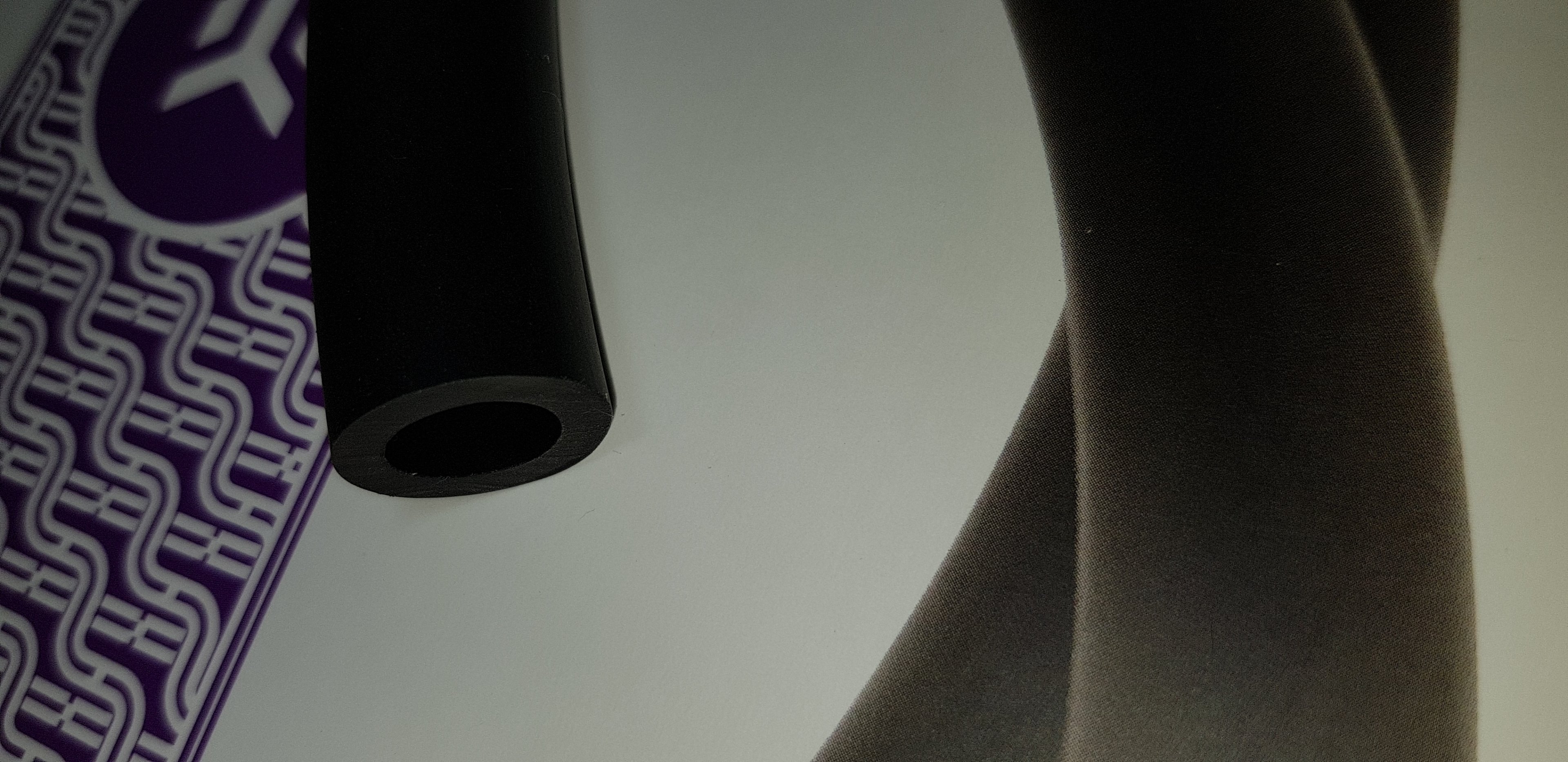

Hat mir keine Ruhe gelassen :D
Und komme grade aus Keller....
Mit Schneidlehre (quasi ein Plastik U-Profil mit verschiedenen Schnitten....kennt ja jeder) und einer Dübelstange - damit die Form bleibt und halbscharfen Cutter klappt das 👍
Man muss nur das Cutter so schräg halten, wie der Schliff ist.
Wäre es ein superscharfes einseitig geschliffenes Messer, kann man das grade halten.
Unter meinen Schraubis sieht man die nicht, aber schöner/befriedigender ist es ja^^
Reaktionen: minimii

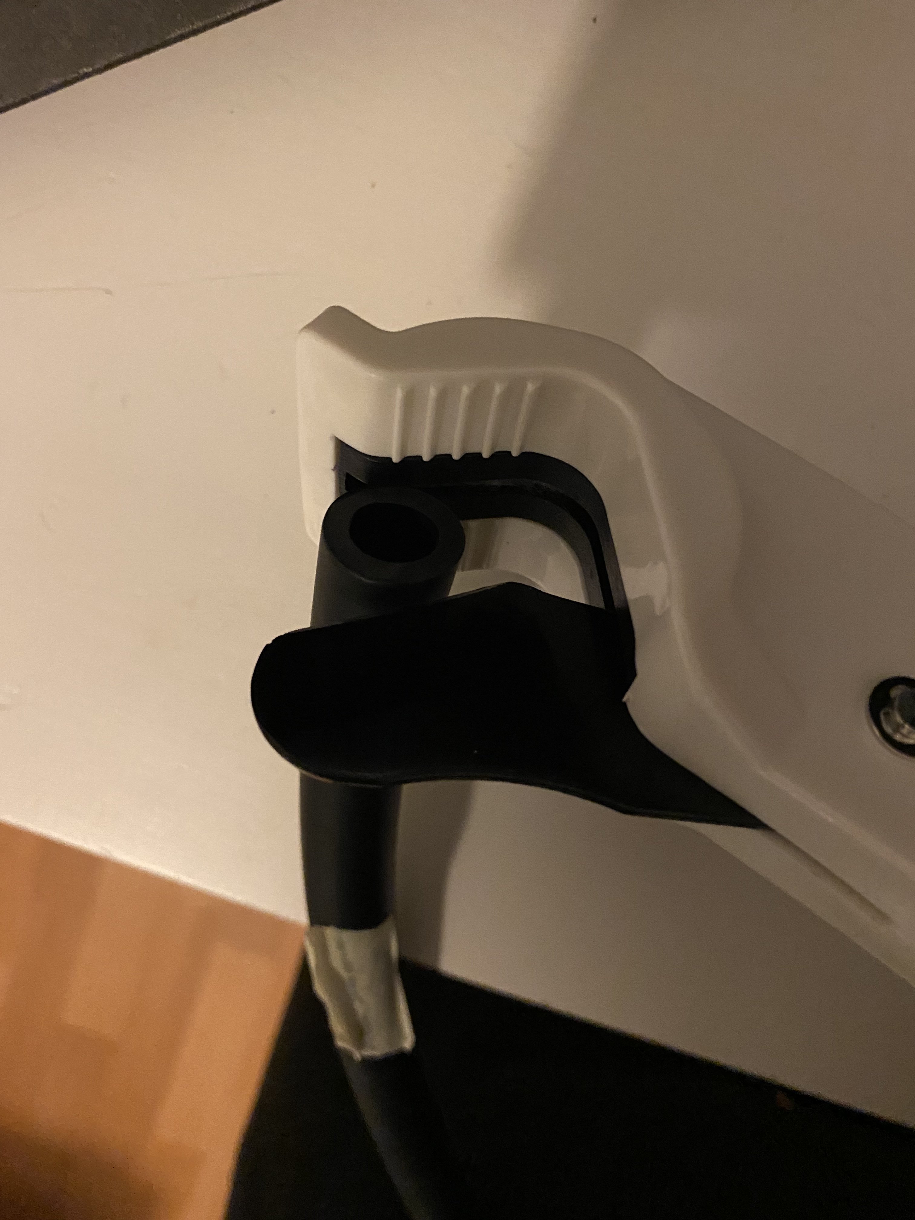

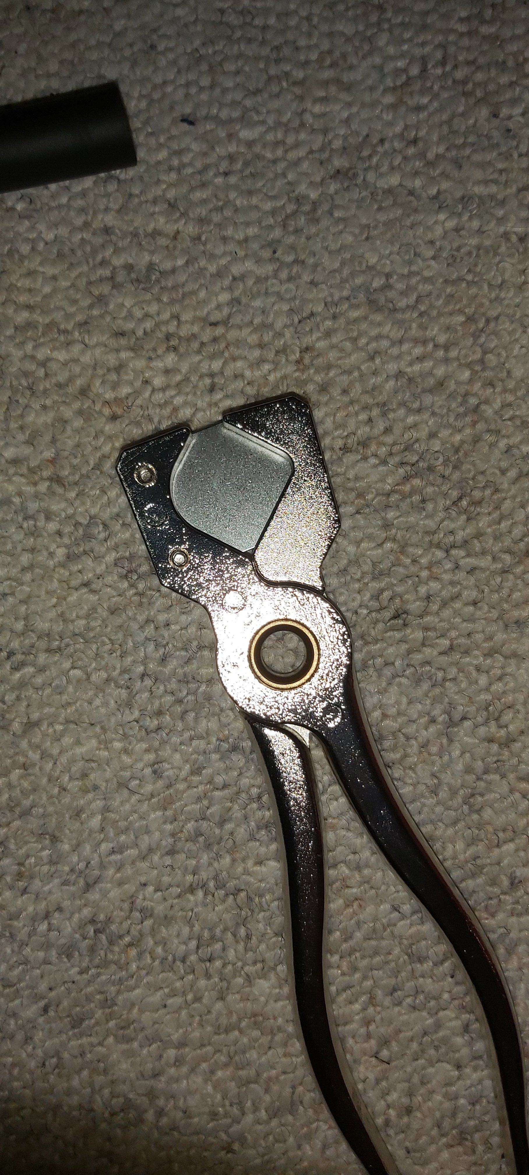

minimii schrieb:
Ne, das war nur zur Darstellung wo er liegen muss für die Klinge.

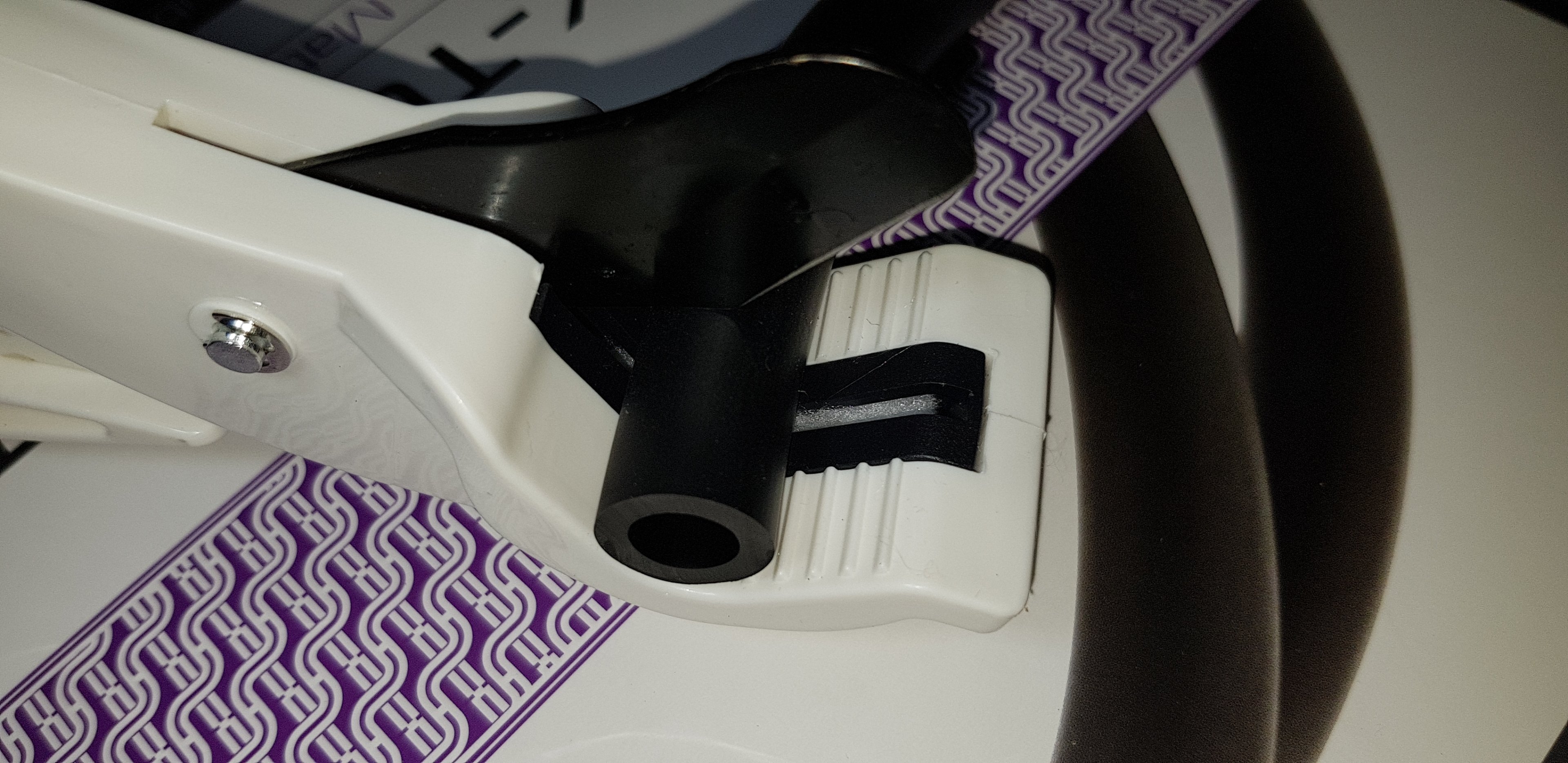

Das ist aber falsch, der Schlauch muss hinten liegen in der Kuhle und man muss zügig schneiden nicht langsam. EInfach kräftig und schnell zusammendrücken, weiterhin muss das abzuschneidende Ende wenigstens 1 cm lang sein für einen sauberen Schnitt.
Hier mal ein Foto wo der Schlauch liegen muss mit Frisch abgeschnittenem Aqua Computer EPDM 16/10 mit dem Barrow Schlauchschneider
Reaktionen: Möhrenmensch, seadersn, minimii und eine weitere Person
