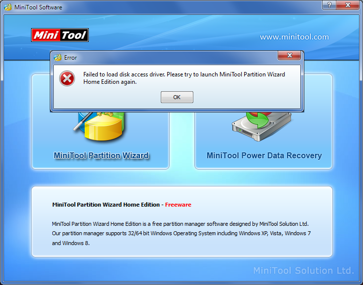

Beim öffnen von "MiniTool Partition Wizard Home Edition" (Freeware) bekomme ich seit dem letzten Windowsupdate (14.10.14) die auf dem Bild zu sehende Fehlermeldung. Habe das Tool deinstalliert, die Registry bereinigt (manuell), mehrfach neu gestartet. Danach das Tool neu installiert, einmal mit der Version auf dem CB DL Bereich (8.1.1) und es auch mit einer etwas älteren Version (8.0) versucht, der Fehler bleibt bestehen.
Benutzt wird es auf W7 Ultimate 64Bit. Kann nicht sagen ob es am Windows-Update liegt, so oft benutze ich das Tool nicht, aber aufgefallen ist es mir heute und weiss das ich es am 11.10.14 noch benutzt habe um eine neue Platte einzurichten, deshalb weiss ich das es zu der Zeit noch funktioniert hatte. Neu sind danach nur die Windowsupdates auf den Rechner gekommen und AVG wurde upgedatet.

pps. hab mal die 2 Treiber deaktiviert und dann den PC neu gestartet, dann das Programm geöffnet, bei mir kommt dann auch die gleiche Fehlermeldung ^^

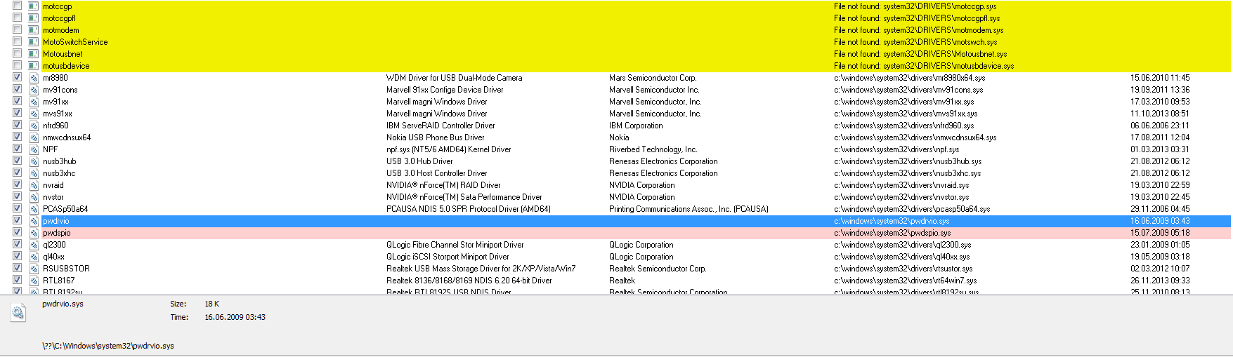

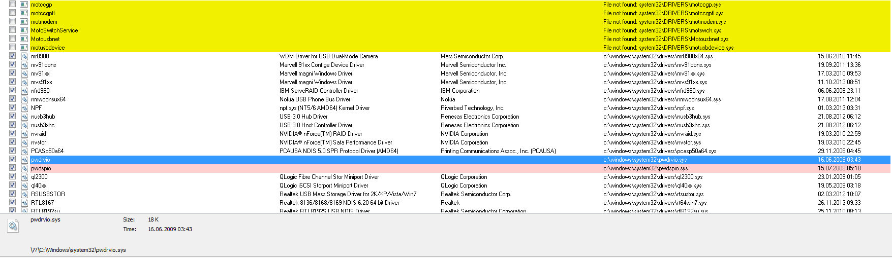

Alles klar, hatte ich wohl letztens mittels Autoruns den Haken entfernt weil die mit Fragezeichen versehen waren und kein Publisher angezeigt wurde, habe sie dann deaktiviert. Haken rein, neustarten und geht wieder. Danke schön. :schluck:
Hatte die Einträge vom alten Motorola Handy deaktiviert und die Beiden standen so verlassen da, ohne direkte Zuordnung, hab sie dann sofort mit deaktiviert. Man sollte doch besser aufpassen. :lol:
Frage ich aber warum werden die beim Deinstallieren nicht mit runtergeschmissen und bei einer neuen Installation wieder installiert?
wurden sie schon aber du hast die ja Deaktiviert diese bleibt bestehen :D
Habe es mal auf einem anderen Rechner nachvollziehen können, beim deinstallieren des Tool sind sie weg. Wenn man sie vorher deaktiviert bleiben sie drauf. Danke auch für diesen Tip, man lernt eben nie aus. :daumen:
