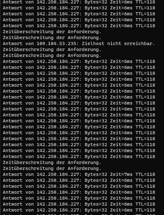

Starte mal in der Eingabeaufforderung ping -t google.at und lass das Fenster während des Zockens offen.
Kommen da Zeitüberschreitungen? --> Packet loss
Um Routing/Peering auszuschließen kann man einen VPN Anbieter testen.
Vielen Dank für die Antworten, wie es der Zufall so immer will bin ich jetzt schon ne ganze weile eingeloggt aber scheinbar war kein disconnect dabei, das Systemprotokoll habe ich schon gefunden und würde es dann kopieren oder Screenshotten. Auf welchen Befehl oder Befehlszeile müsste ich denn achten?
ping google.at zeigt jetzt in der Kurzübersicht bis auf 6 oder 7ms immer das gleiche Bild mal schauen was später noch so passiert.
Antwort von 142.250.184.227: Bytes=32 Zeit=6ms TTL=118
So gerade geflogen:
ping.google.at:

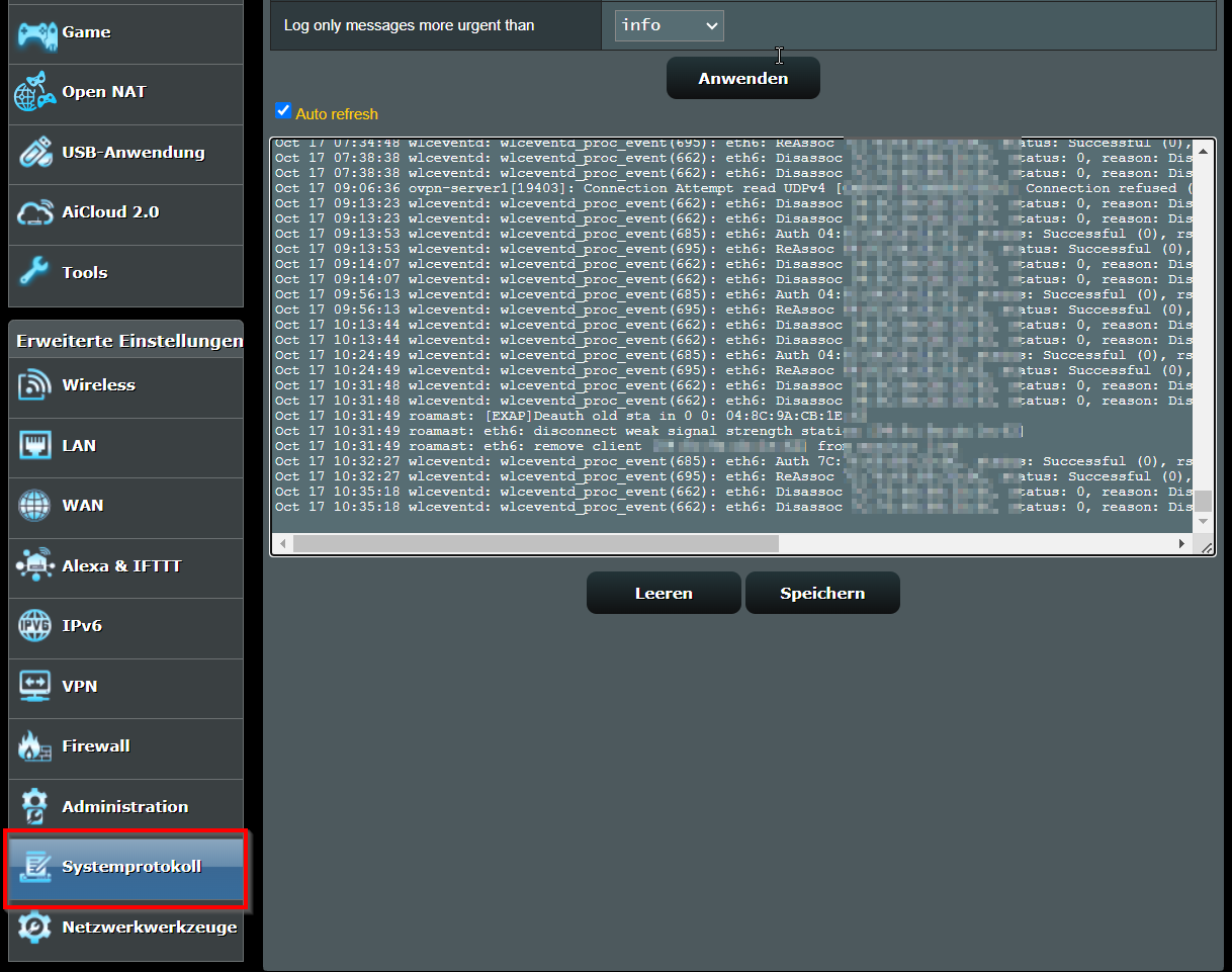

Asus Router Systemprotokoll: (eig kann es nur in den letzten Zeilen sein:)
Oct 17 17:12:27 acsd: selected channel spec: 0x100b (11)
Oct 17 17:12:27 acsd: Adjusted channel spec: 0x100b (11)
Oct 17 17:12:27 acsd: acs_set_chspec: 0x100b (11) for reason APCS_CSTIMER
Oct 17 17:16:37 syslog: wlceventd_proc_event(527): eth1: Auth BA:53:E6:BE:2A:06, status: Successful (0), rssi:0
Oct 17 17:16:37 kernel: br0: received packet on eth1 with own address as source address
Oct 17 17:16:38 syslog: wlceventd_proc_event(537): eth1: ReAssoc BA:53:E6:BE:2A:06, status: Successful (0), rssi:-83
Oct 17 17:16:38 syslog: wlceventd_proc_event(508): eth2: Disassoc BA:53:E6:BE:2A:06, status: 0, reason: Disassociated because sending station is leaving (or has left) BSS (8), rssi:0
Oct 17 17:21:36 syslog: wlceventd_proc_event(527): eth2: Auth BA:53:E6:BE:2A:06, status: Successful (0), rssi:0
Oct 17 17:21:36 syslog: wlceventd_proc_event(537): eth2: ReAssoc BA:53:E6:BE:2A:06, status: Successful (0), rssi:0
Oct 17 17:21:36 syslog: wlceventd_proc_event(508): eth1: Disassoc BA:53:E6:BE:2A:06, status: 0, reason: Disassociated because sending station is leaving (or has left) BSS (8), rssi:0
Oct 17 17:23:18 syslog: wlceventd_proc_event(527): eth1: Auth BA:53:E6:BE:2A:06, status: Successful (0), rssi:0
Oct 17 17:23:19 syslog: wlceventd_proc_event(537): eth1: ReAssoc BA:53:E6:BE:2A:06, status: Successful (0), rssi:-75
Oct 17 17:23:19 syslog: wlceventd_proc_event(508): eth2: Disassoc BA:53:E6:BE:2A:06, status: 0, reason: Disassociated because sending station is leaving (or has left) BSS (8), rssi:0
Das Router log vom Zeitpunkt des Disconnects wäre gut. 17:23 ging doch noch alles, oder?

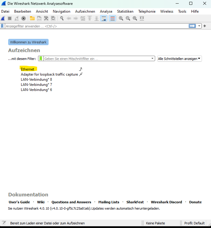

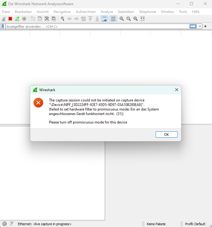

bei wireshark kommt das, wenn ich "Aufzeichnen von Paket starten drücke". Einen Tipp?
Das war WLAN, oder? Die Fehlermeldung bekommst Du weg, indem Du „Monitor“ in dem Dialog davor für diese Schnittstelle abhakst. Aber mein Tipp war LAN, also Computer ohne WLAN-Router direkt am Internet.
schau ich im Tagesverlauf mal. Jetzt gehts erstmal Pony reiten mit der kleinen. Dachte auch gerade, stimmt zeitlich in die Nähe kommen auch die Updates auf Windows 11. aber dann bleibt, dass es überhaupt keine Probleme für den Laptop gibt wenn ich im Nachbar wlan bin… :/
norKoeri schrieb:
OK. Dann nach der Fehlermeldung suchen … auf die Schnelle fad ich dies … also neusten Npcap installieren … ein solcher Fehler wurde mit 1.74 gefixt … welche Version hast Du aktuell?
Hatte doch noch kurz zeit, jetzt kann ich die Aufnahme Starten, starte ich die Aufnahme dann von Ethernet wenn mein PC am LAN hängt?
