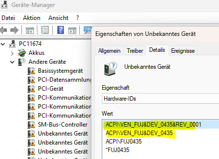

Bei Google mal nach der PCI ID der WLAN Karte suchen. Da wirst du doch sicher was finden.
PS: Da ist auch ein Driver Package bei den Downloads auf der Seite. Du kannst den WLAN Treiber auch während des Setups manuell einbinden. ("Treiber laden" im Menü bei den Partitionen)
