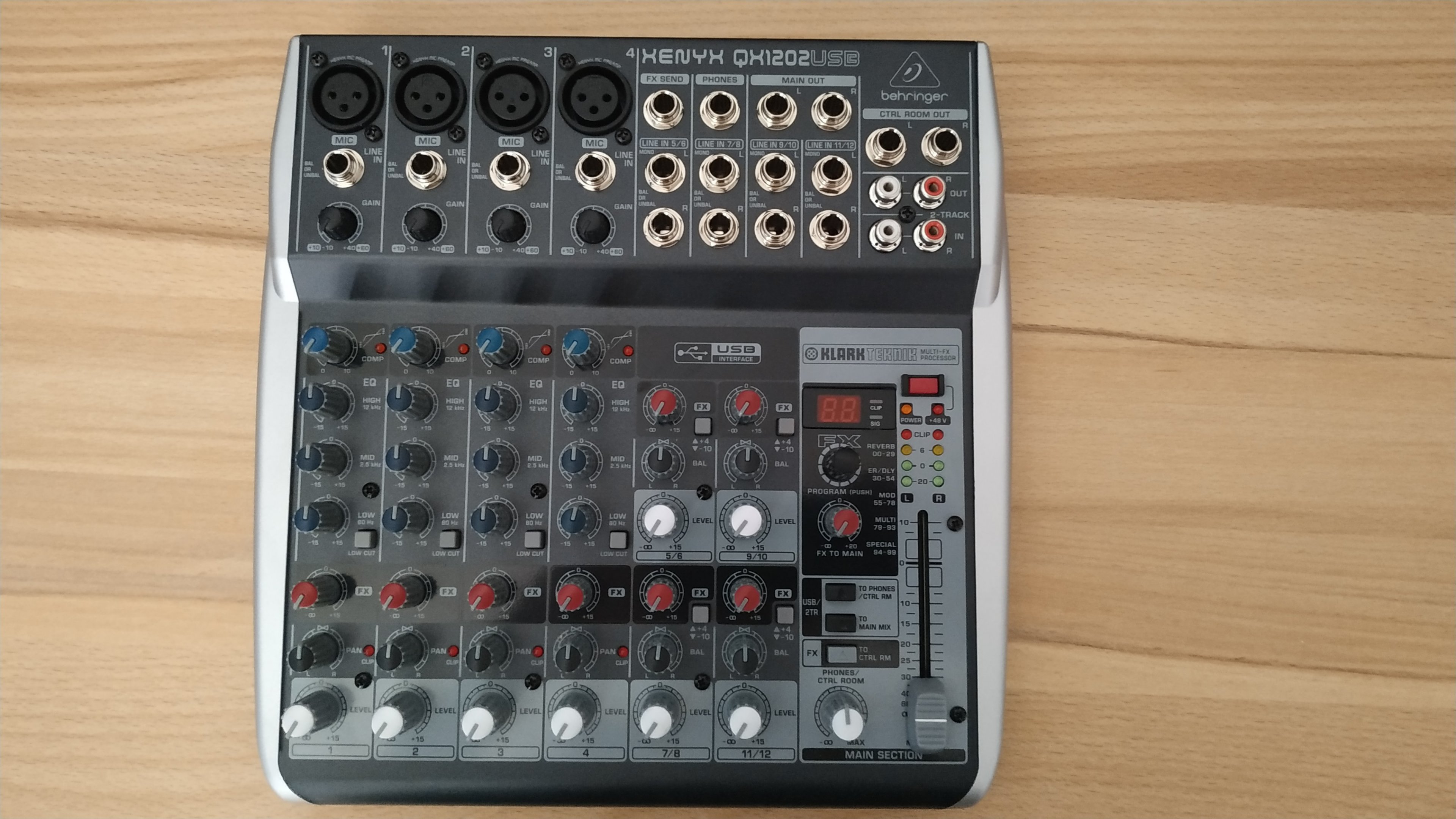

Hallo ich habe seit heute das behringer xenyx qx1202 usb, kennt sich jemand mit sowas aus ?
oder kann mir einer Sagen was ich noch alles Brauch dafür ?
da ich weiß das viele Streamer halt ihr musik, Spiel-Sound, Discord u.s.w. damit Steuern ... Also Quasi das man im Stream nur das hört was man hören soll
da ja Laut Hersteller Seite das Mischpult das alles Besitzt
  • 4 Mikrofoneingänge mit 48 Volt Phantomspeisung, Kompressor, 3-Band EQ und Peak LEDs
  • 1 post-fader Aux-Weg
  • 4 Stereo Eingänge
  • internes Klark Teknik Multieffektgerät
  • 2 Track Ein- und Ausgang
  • Master Fader
  • USB Audio Interface
ein Mikrofon kommt noch nach

naja das Teil hat ja 4 Kanäle
ich möchte halt den ersten für das Mikrofon Später benutzen
die anderen 3
wie musik
Spielsound
und Discord, TS u.s.w.
da sowas ja eigentlich über Sound Interface gehen sollte oder ?
ich habe nur kein plan wie das Geht und im Internet wird davon nicht wirklich was erklärt

und könntest du mir Bitte erklären ob das Möglich ist sowas ?
oder was ich dazu noch brauche ?
Gut, du hast da ein Mischpult mit 4 Stereokanälen die entweder Mikrofone oder normale Stereo Line-Signale sein können. Da kannst du anstecken was du möchtest, also den analogen Ausgang vom PC, das Mikrofon und das gesammelt mit Kopfhörern am HP-Anschluss abhören.
Das gemischte Signal kannst du dann per USB-Interface abgreifen und am PC als Quelle für Streaming, Discord etc. nutzen.
Was nicht geht ist über das Mischpult die Lautstärke einzelner Programme regeln, Dann bräuchte jedes Programm auf deinem PC eine eigene Soundkarte, dessen Ausgang dann über das Mischpult geführt wird.
Nein, das geht damit nicht. Das Teil hat nur ein Kanal am PC, damit kannst du nicht verschiedene Programme steuern. Nur die externen Quellen kannst du einmischen in den einen Stereo Kanal per USB.

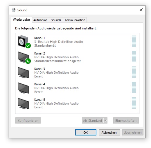

Was brauch ich den für Kabel von der Normalen Klinge aus ? (Sorry weiß nicht wie man den Anschluss nennt)
da ich 3 Bildschirme Besitze die Jeweils auch eine Sound Ausgang besitzen
und wo müsste ich die 3 dann anschließen ?
da der erste kanal ja für das Mikrofon ist
auch wenn das alles über Nvidia dann läuft
aber darüber solltet man es ja denke mal machen können da ich weiß das man bei TS oder Discord auch die Sound quelle auswählen kann

Ich erkläre es jetzt so
und auf den Bild solltet man das Mischpult gut erkennen
ich möchte den ersten Mic Kanal halt für das Mikrofon benutzen
dann möchte ich die Restlichen Kanäle Benutzen
  • Kanal 1 Mikrofon
  • Kanal 2 Spiel Sound
  • Kanal 3 Discord / Teamspeak / Mumble ... u.s.w.
  • Kanal 4 Musik
wo ich das Mikrofon anschließe ist mir klar ich weiß auch das ich ein XLR Mikrofon brauche
das will ich aber auch nicht wissen
ich will nur Wissen wo ich die anderen Kanäle anschließe also die von 2 -3 oder 2 - 4
und was ich dafür für Kabel brauche
weil der Rest läuft ja über USB oder Line IN am PC
