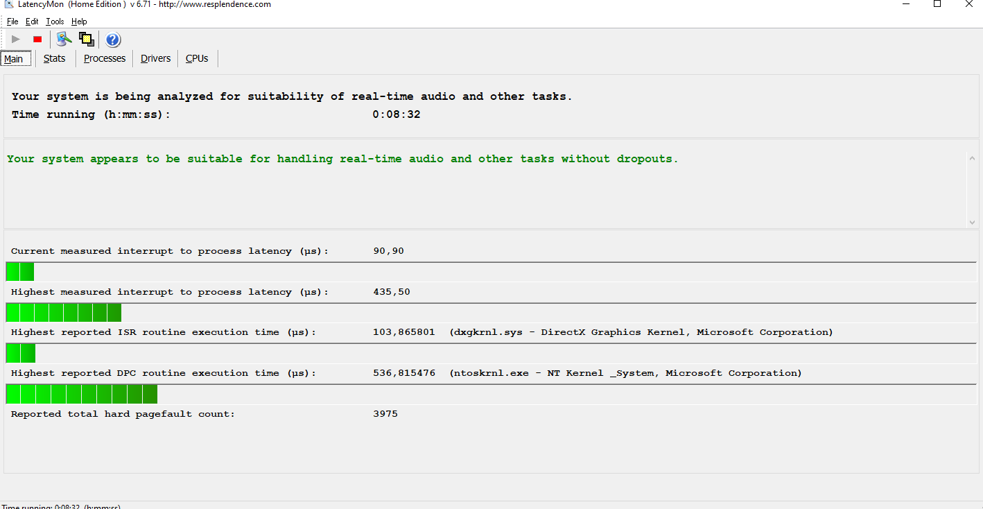

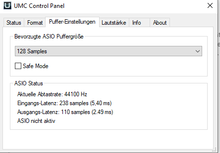

Wie hast du den buffer/latency eingestellt? klingt als hättest du da Probleme...
letztes mal als ich was mit Windowes zutun hatte war das glaube ich das toll der Wahl https://www.thesycon.de/eng/latency_check.shtml
aktuell das niedrigste 2Kanal 16Bit 44,1k Hz, macht aber keinen Unterschied ob dies oder 192k 24Bit. Die Latenzen habe ich auch in allen möglichen Konstellation mit verschiedenne Abtastraten usw getestet, alles war erfolglos. Das einzige was sich bei geringem Buffer geändert hat war die Reaktion beim Start-Stop des Sound, aber sehr marginal.
Latency sieht gut aus: sogar während COD Warzone + gleichzeitig YT-Video herumgeskipped
aktuell da kaum unterschied zwischen den Buffer-Einstellungen und meinem starken Systems hab ich:
Was macht der Safemode?
