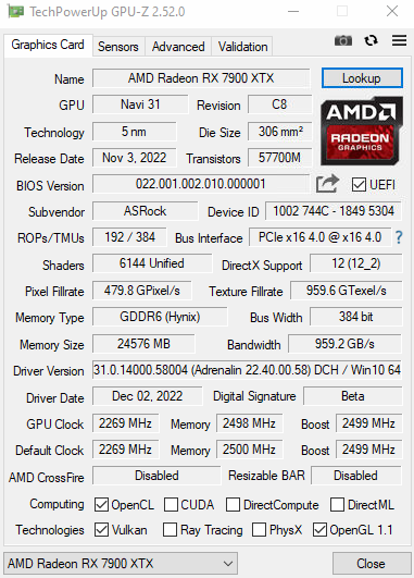

Modern Ware 2019 und MW2 ruckeln non stop mit der 7900XTX. Heaven Unigine ebenfalls. Schließe ich den Monitor an die interne GPU, läuft alles wunderbar ohne stottern. Treiber ist der aktuellste 23.3.1.
Temperaturen sind ok, CPU Max 80°C, GPU max 80°C. Takt ist auch gut, bei ca. 2.2-2.3GHZ
Treiber deinstalliert, Windows neu aufgesetzt. Bringt alles nix, mit der internen GPU läuft alles wunderbar.
Hat noch jemand eine Idee?

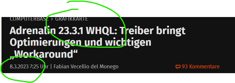

Beta Treiber vom 2. Dezember 2022 ? Da war die Grafikkarte noch gar nicht am Markt.
Installiere mal den aktuellsten Treiber.

Könnte sein, das deine Karte bei 80°C schon vereinzelt anfängt zu throtteln ?
Undervolte deine 7900XTX doch einmal über den Adrenalin Overlay und schau dann wie es sich verhält.
Auserdem ist dein Resizable Bar deaktiviert laut GPU-Z. Wie hast du dein Bios konfiguriert ? Läuft es im Legacy oder UEFI Mode ? Resizable Bar lässt sich soviel ich weis nur im UEFI Mode aktivieren (Above 4G)

Und welches Treiber-Datum hast du jetzt im GPU-Z ?
sorry mein fehler mit dem bild oben.
23.1.2. - funktioniert
23.3.1 - funktioniert nicht und ruckelt.

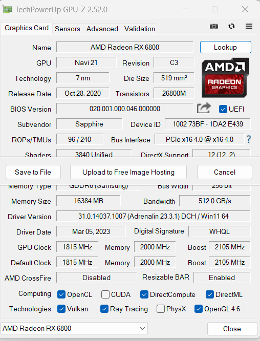

Dann kann das nicht der 23.3.1 Treiber gewesen sein der installiert war, habe zwar keine RX 7900XTX aber bei meinem 23.3.1 Treiber sieht das so aus
Reaktionen: pvcf und mwh.re

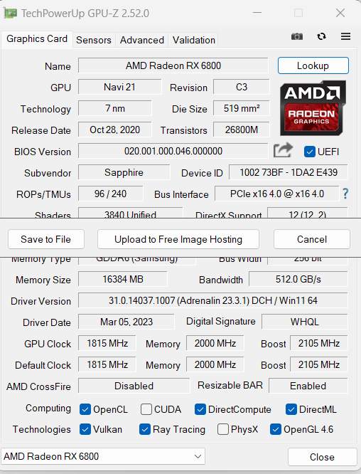

Also der 23.3.1 installiert war, ruckelte es. Dann habe ich einen älteren installiert, den 23.1.2 und es läuft. Der ist auch aktuell drauf.
Der 23.3.1 kam auch direkt nach der win10 Installation drauf und war direkt am ruckeln. Wirklich sehr Komisch. Jetzt bleibt der alte drauf bis eine noch neuere version kommt.
Man sieht auch an den beiden letzten Zeilen von GPU-Z (Computing und Technologies) das der richtige Treiber nicht installiert war.

@eazyeazy: Da ist bei der Installation des 23.3.1 bei dir etwas gehörig schief gelaufen. Laut GPU-Z hast du einen Beta-Treiber installiert, der 23.3.1 ist aber ein WHQL-Treiber. Und wenn du unter „Computing” und „Technologies” schaust, dann fehlen bei dir viele Dinge, die z.B. in Post #12 (so muss es nach erfolgreicher Installation aussehen) zu sehen sind.
