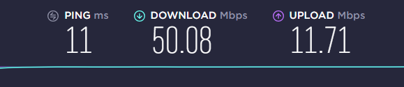

Vertrag ist ein Magenta Zuhause M mit 50Mbit und per LAN steht diese Geschwindigkeit auch zur Verfügung (gemessen mit speedtest.net), aber per Wlan sind es lediglich max. 3 Mbit.

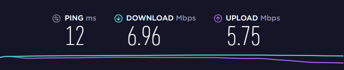

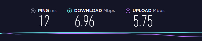

Gemessen mit speedtest.net.
Wlan:
LAN:
Mag sein, dass Wlan vielleicht etwas langsamer ist, aber doch nicht so, dass nur lediglich 10% zur Verfügung stehen.

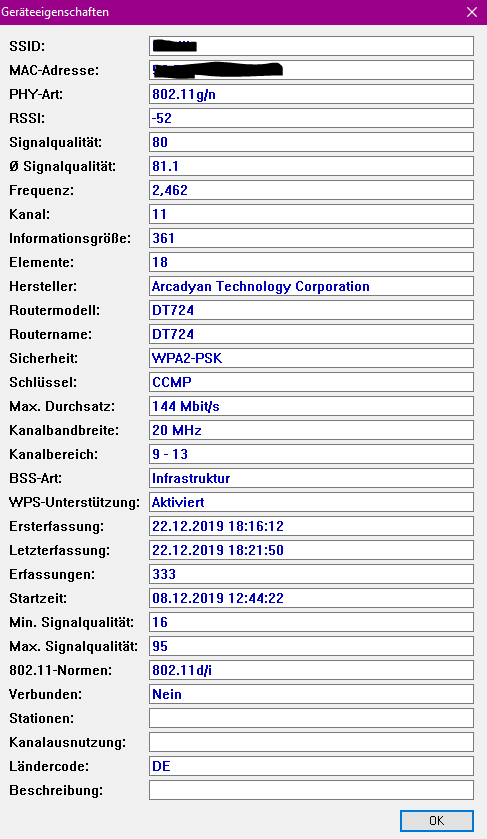

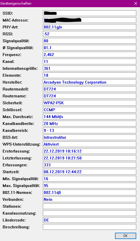

Bringt euch das hier irgendwas?
OK...dann hab ich das vielleicht falsch verstanden und wiedergegeben...SRY! N Standard heißt nicht automatisch 5 Ghz.
Aber was ich noch sehe...Kanalbandbreite "20 Mhz"...versuch im Router auf 40 Mhz zu stellen. Vielleicht gibt das dem W-LAN nochmal einen schub (falls möglich).
Du hast in der Regel so in etwa 1/3 vom Brutto, wenn der Empfang nicht ideal ist, dann noch weniger. Daher sind 10% tatsächlich nichts unübliches... zumal deine Angaben falsch waren, du hast im Ausgangsposting von 3 Mbit gesprochen, laut dem Test hast du aber mehr als das doppelte.
Im 5 GHz Bereich kannst du mehr raus holen, allerdings ist dann die Reichweite nochmal deutlich schlechter...

Was sofort auffällt ist RSSI -52db. Das heist für mich, der Client ist schon weiter weg. Sichtkontakt sagt wenig über die tatsächliche Entfernung. Bitte Meter-Angabe.
-55db habe ich bei meiner Fritzbox eine Etage unter der Box mit einer Betondecke dazwischen und da kommen auch auf einem Sony Smartphone noch 45Mbit/s getestet mit Fritz App WLAN in 2,4Ghz Band. Die kann ich Dir nur empfehlen.
Geh doch mal mit dem Lappi zum Router und messe dort, dann weis man ob es am Lappi liegt oder an den örtlichen Gegebenheiten.
