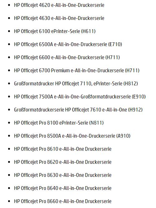

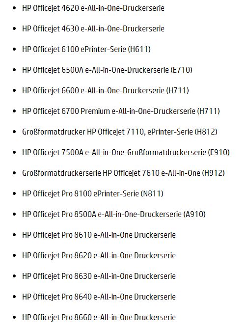

Danke für die Antworten. Kurzer Zwischenstand:
Nachdem ich den Router zurück gesetzt habe und den Drucker HP 8600 über den Laptop als Netzwerkdrucker hinzugefügt habe, kann ich nun zumindest über den Laptop per WLAN auf den Drucker zugreifen! :daumen:
Aber mein iPhone/iPad finden den Drucker weiterhin nicht im Netzwerk, obwohl beide Geräte mit dem selben Router verbunden sind. Wie bereits erwähnt, mein "privater" Drucker HP 6500A wird von beiden Geräten problemlos gefunden (der HP 8600 Plus und der HP 6500A sind identisch angeschlossen).
Eventuell unterstützt der HP 8600 Plus kein "AirPrint"?
Auf der folgenden HP-Seite, wird der Drucker nicht als AirPrint-Drucker gelistet. Dagegen wird der HP 6500A als AirPrint-Drucker gelistet:
http://h10025.www1.hp.com/ewfrf/wc/document?cc=de&lc=de&dlc=de&docname=c02690123
