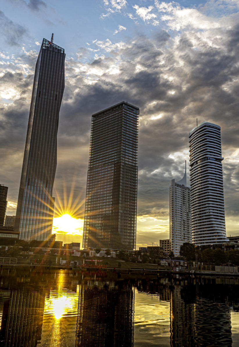

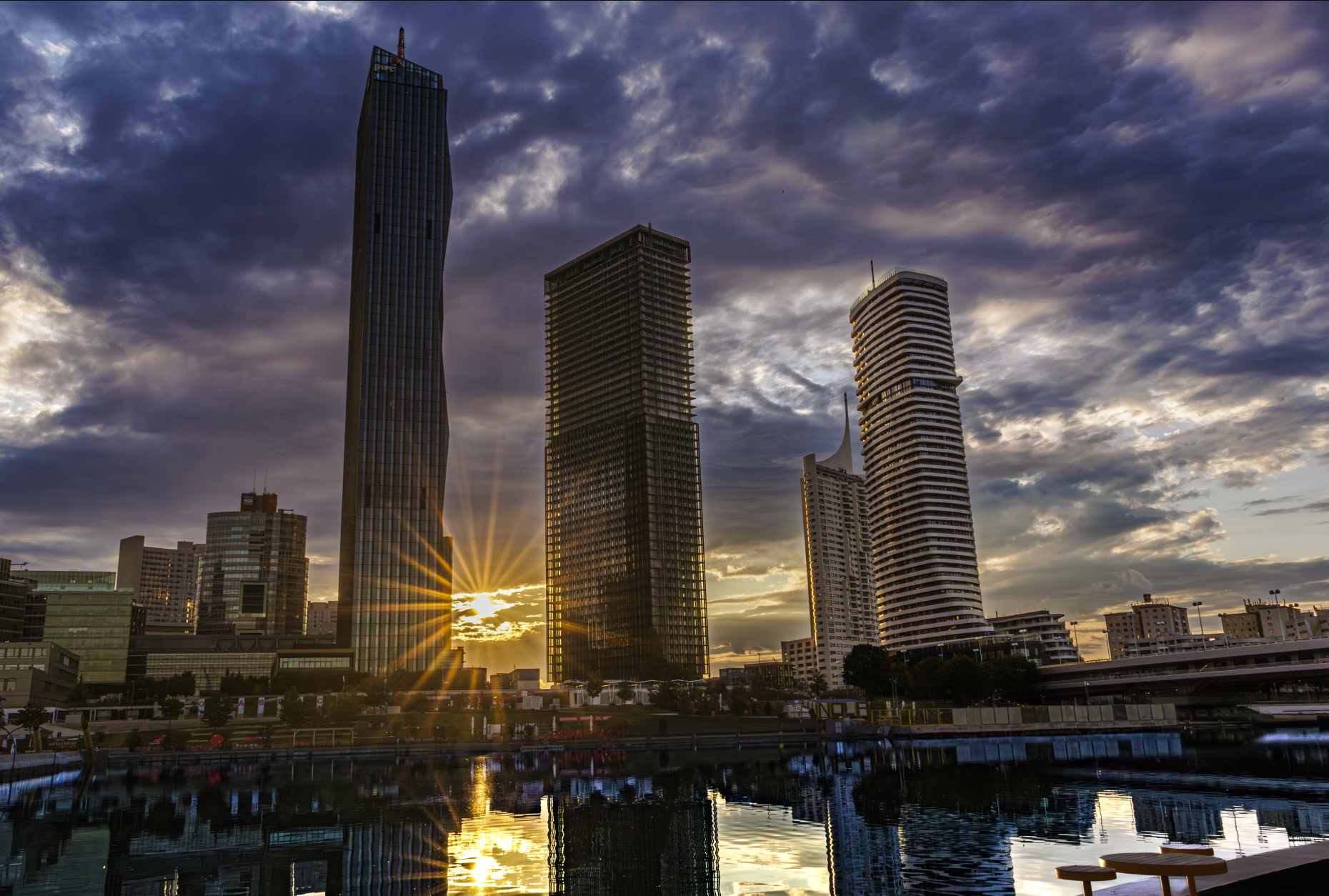

Ich finde schon dass man einen Unterschied (normal vs. belichtungsreihe) sieht, und dass die fotos mit der belichtungsreihe besser aussehen (natürlich je nach belichtung), hier mal ein paar Beispiele von meiner Canon R10 (4 Stufen, wenn ich mich richtig erinnere)
sonst probier mal photomatix aus - das hat fuer den HDR einstieg gute Presets

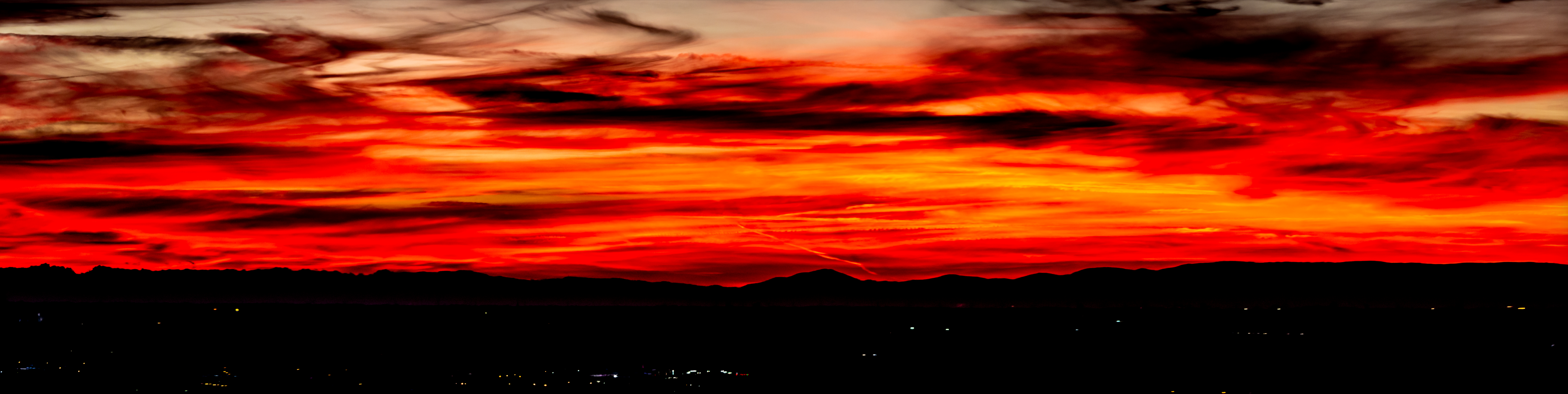

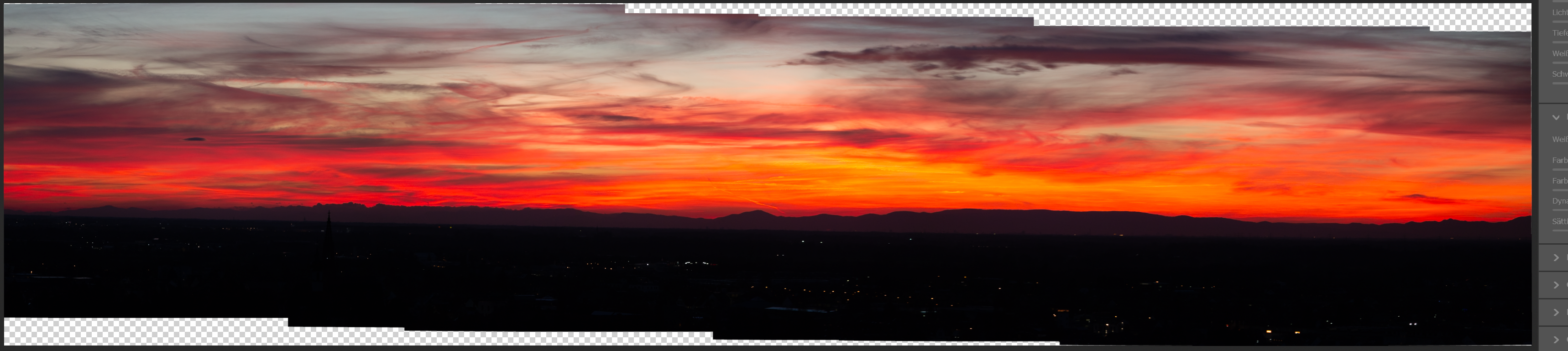

Beispiel:
  • 5 Bilder weit (mit viel Überlappung)
  • Alle 5 Positionen mit 7 Bildern für Einzel-HDR
  • Alle HRD zusammengefügt
  • Kleines Tele, vom Schwarzwald mit Blickrichtung Vogesen (Frankreich)
  • Nach Crop 17670x3969 Pixel.

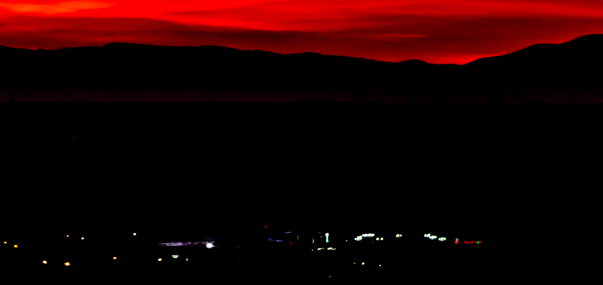

Nur Screenshots wegen File Size :D Mir geht es NICHT ums Bild ! Ich will darunter etwas sagen:
Und das war jetzt Pixel Peeping vor dem Herrn...
Irgendwo im Prozess hat sich ein Fehler eingeschlichen. Entweder kommt der Zuschnitt nicht damit klar, dass die Kamera der Sonne folgt (wegen deinem automatischen Stativ !!), anstatt, dass der Horizont gleich bleibt. Oder, durch die Zeitspanne sind die Veränderungen im Bild zwischen den einzelnen Aufnahmen zu groß.
Obiges habe ich mit Automatik + Vollgas gemacht. Der ganze Vorgang keine 30 Sekunden. Und das betrachte ich bei Wolken schon als Kritisch. Ich weiß nicht wie "Empfindlich" Lightroom mittlerweile geworden ist. Ist ja nun vieles (dumme) KI.
