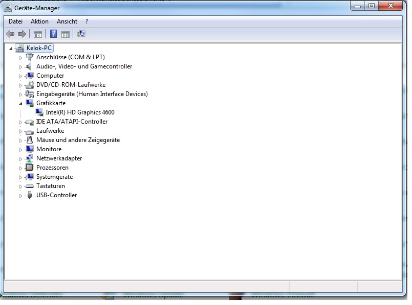

Lasse ich den 2er Pin ab, startet der Rechner normal, aber die GraKa wird nicht im Geräte Manager angezeigt.

Monitor ist an der GPU angeschlossen. Auch wenn er an der R9 hängt, funktioniert nichts.

Wenn er die GraKa nicht im Geräte Manager anzeigt, wird das auch nicht funktionieren.
Ich dachte, ohne den 2- Pin? hast du ein Bild z.B für den Gerätemanager!?
