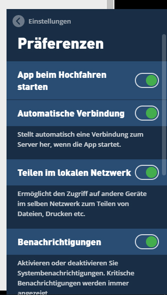

Das VPN sollte für Ziele im lokalen Netz nicht greifen, sondern nur für solche außerhalb. Ändere die Option wie in der FAQ von Mullvad angegeben:
Mullvad schrieb:
While using the Mullvad VPN app, I can't access local shares, printers or services. What do I do? #
Open the app's Settings, then click on Preferences and turn on Local Network Sharing.
https://mullvad.net/de/help/faq/#29
Reaktionen: snaxilian
