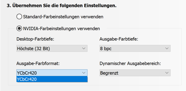

wenn ich den TV (58GXW804) mit dem PC verbinde dann ist YBbCr420 8 bpc das maximale was ich einstellen kann.
Ist das normal? Damit lässt sich auch kein HDR aktivieren. Der PC (GTX1080) ist über HDMI - DP Adapter 5m verbunden:
Kann jemand sagen woran das liegt?
Gruß
marcus locos
Wenn du die Auflösung runter drehst geht auch mehr. Ansonsten limitiert halt die Bandbreite von HDMI.
Oder halt auf 24/25Hz runtergehen. Aber das will auch keiner.
Kann auch sein, dass die 5m schon zu viel sind. Da muss man Glück in der Kabellotterie haben.

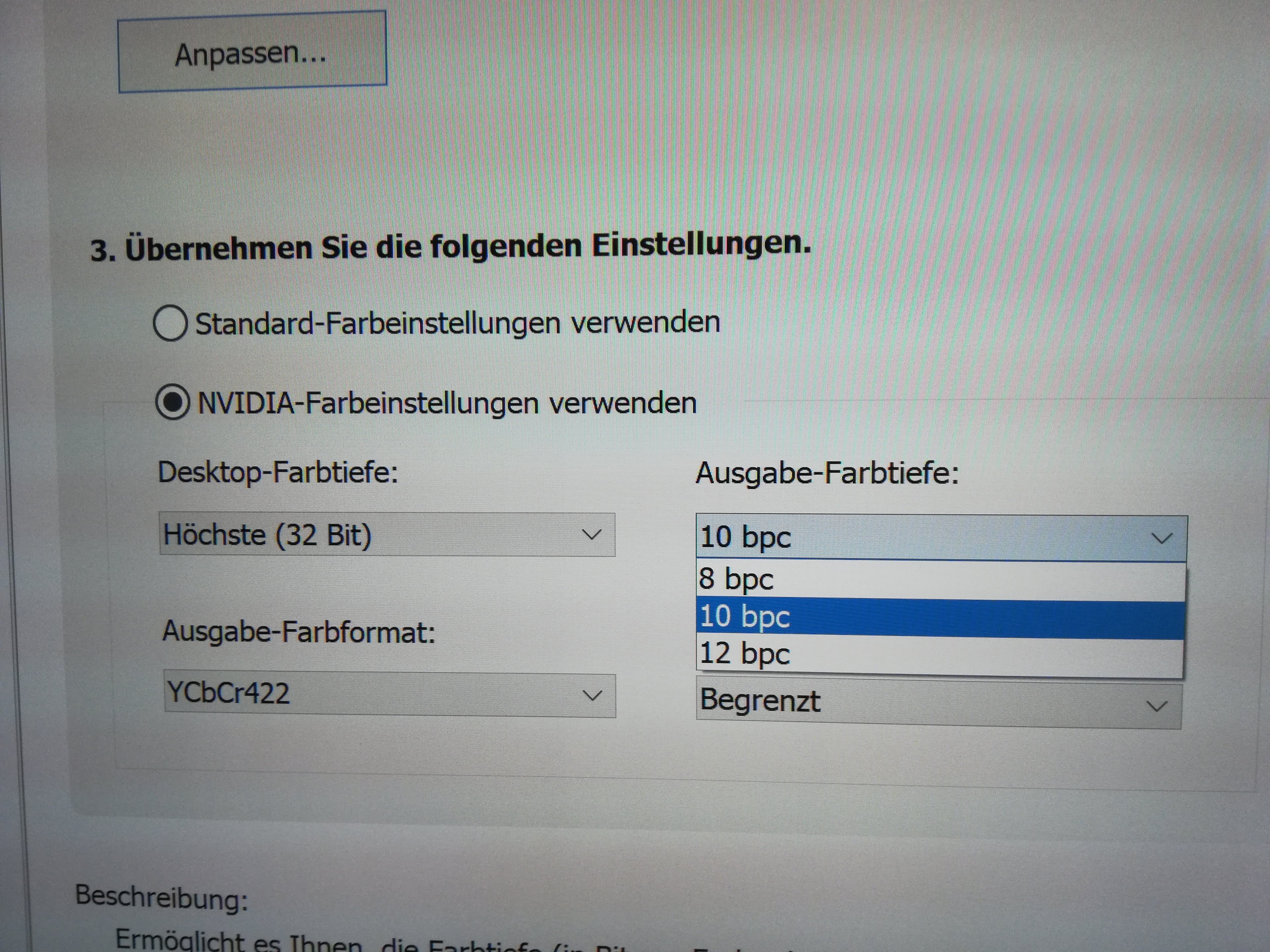

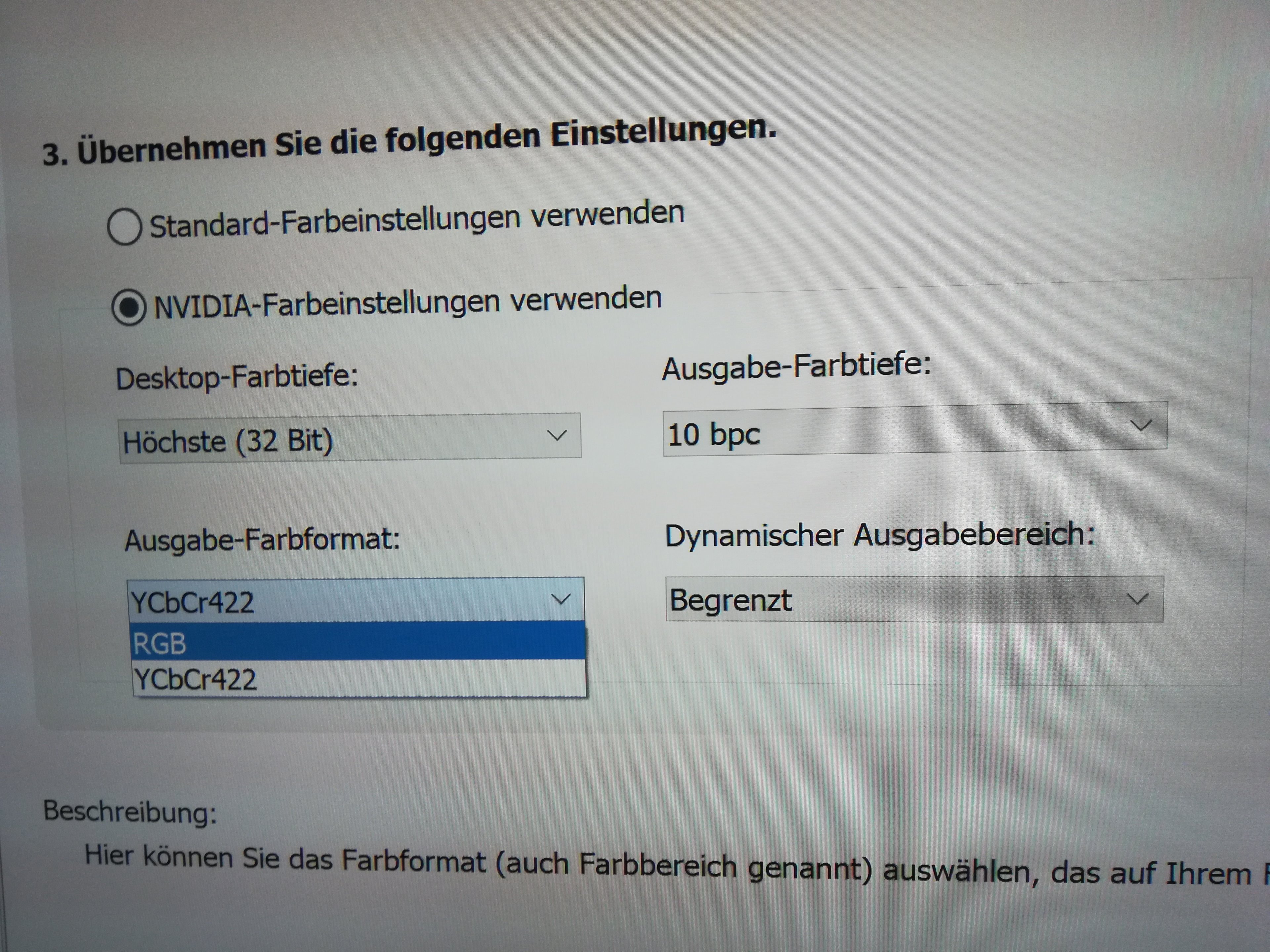

Hi,
also der DP Adapter kam heute. Jetzt kann ich maximal YCbCr422 und 12 bpc auswählen. Wobei wenn ich 422 und 12Bit auswähle dann nimmt er das nicht an. Er springt dann wieder zurück zu 10Bit:
Jetzt habe ich aber noch 2 Probleme:
1. Egal wo ich den DP Adapter an der GK anschließe er wird immer unter Anzeigeeinstellungen als Anzeige 1 angezeigt. Ich müsste das Kabel vom Monitor in den zweiten DP Anschluss anschließen und den DP Adapter an den ersten dann wird auch der Monitor als Anzeige 1 angezeigt.
Und Problem Nr. 2:

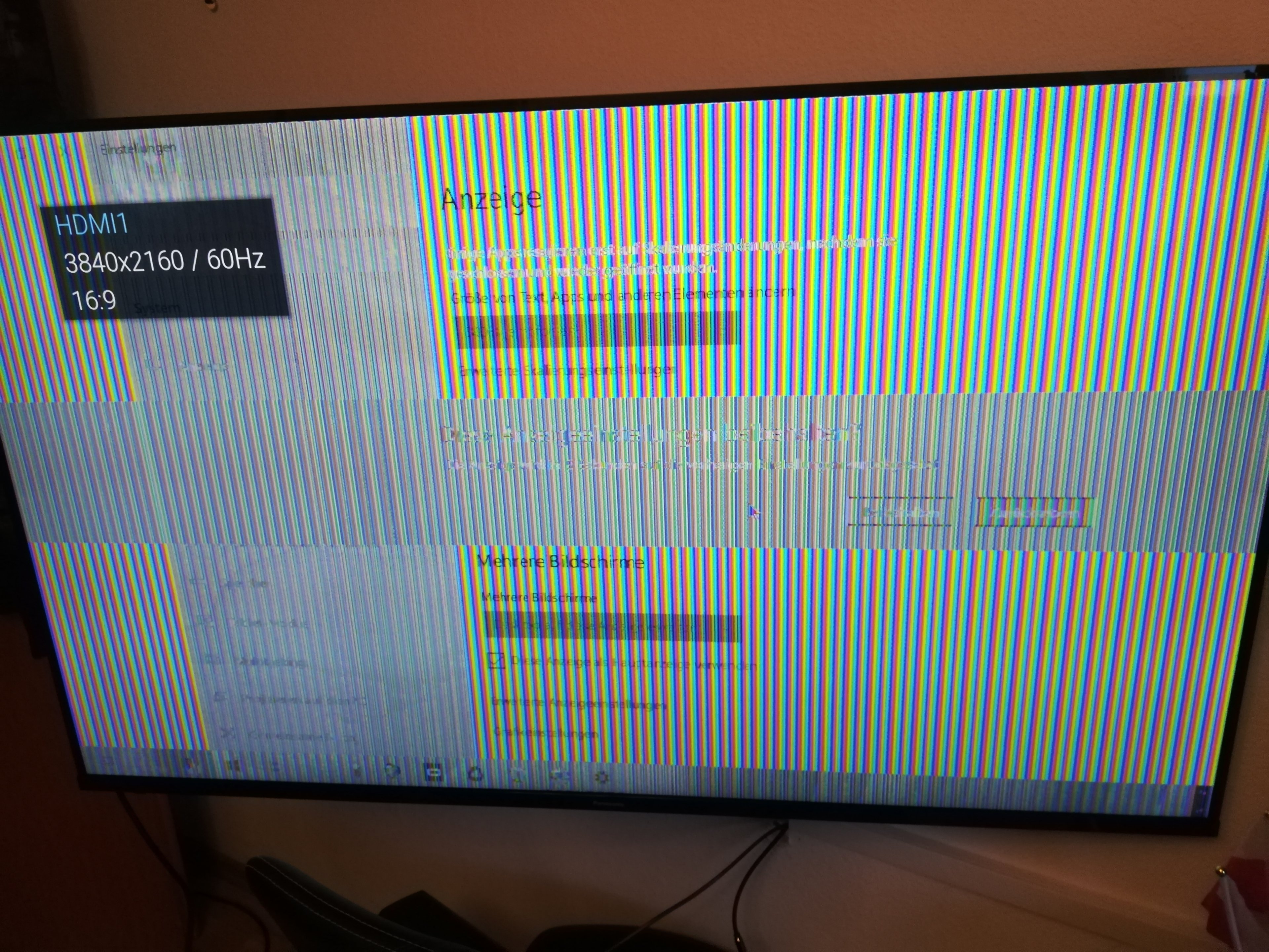

Wenn ich die Anzeige nur auf dem TV Bildschirm projizieren will dann bekomme ich so ein Bild:
Ist der DP Adapter Fehlerhaft? Der andere Adapter hat nur 420 8bit unterstützt aber ich konnte das Bild wenigstens ohne Probleme auf dem TV anzeigen lassen.
Außerdem soll der DP Adapter auch das Farbformat 4-4-4 unterstützen. Macht er aber nicht.
Also entweder ist da was defekt oder es funktioniert einfach nicht in Kombination mit meinem PC/TV.
Hat jemand eine Idee :confused_alt: Zurückschicken oder was könnte ich noch versuchen?

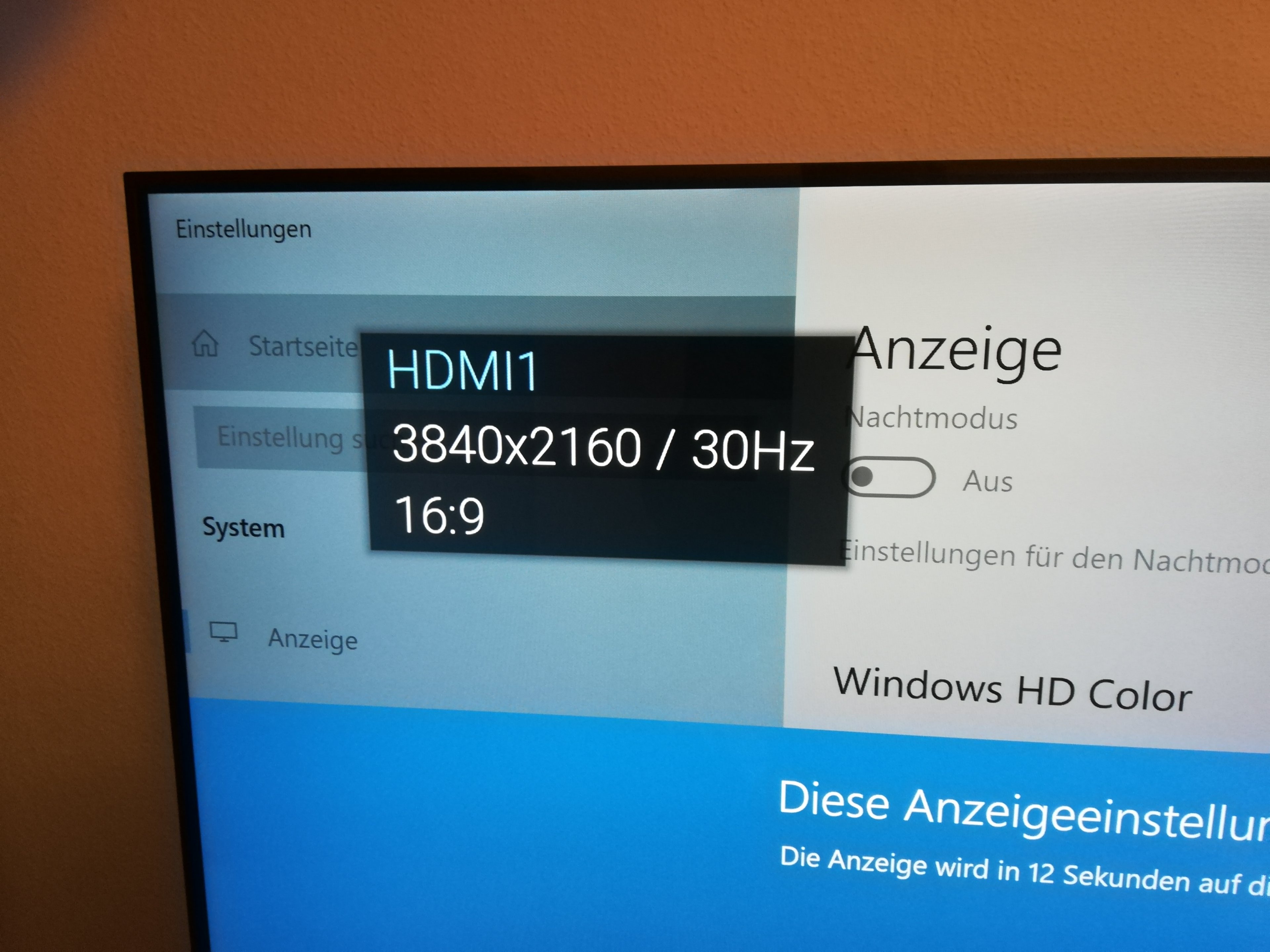

Also ich hab jetzt nochmal den anderen DP Adapter angeschlossen und die Auflösung bzw. Hertzzahl etwas reduziert. HDR hat sich automatisch aktiviert und ich konnte sogar 4-4-4 12bit auswählen.
Etwas merkwürdig das diesmal der TV immer als Anzeige 3 angezeigt wird, egal ob ich ihn am DP 2 oder DP 4 anschließe. Als nächstes müsste ich den DP Adapter mit dem HDMI Kabel testen der am AVR angeschlossen ist. Diesen habe ich nämlich direkt an die Grafikkarte angeschlossen.
Das hab ich dann auch nochmal getestet und den TV direkt an den HDMI Anschluss von der GK angeschlossen.
Automatisch war HDR aktiviert und die native Auflösung mit 30Hz wurde dargestellt. Die Hertzzahl konnte ich aber manuell auf 60Hz ändern und den Farbraum und Farbtiefe konnte ich auf Max. 4-2-2 12bit bzw. 4-4-4 8bit auswählen.
Das ist aber wohl Standard oder was müsste ich ändern damit man sogar auf 4-4-4 12 bit einstellen könnte?
Liegen da die Grenzen beim TV oder der Grafikkarte?

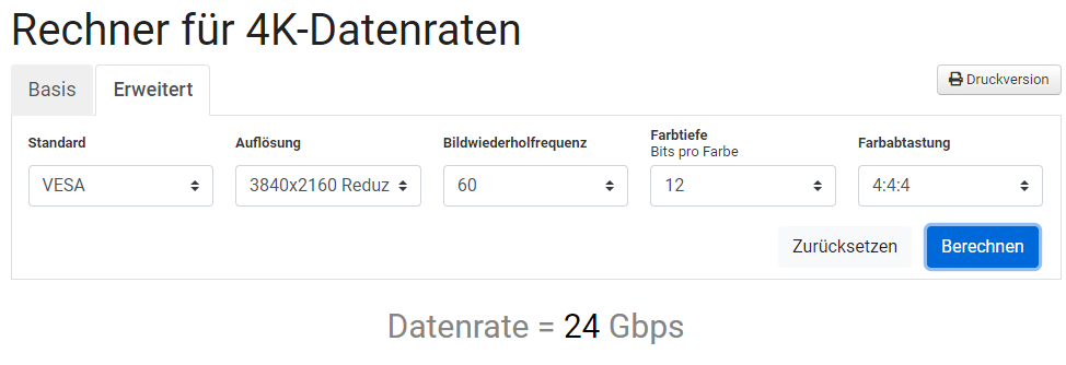

SaxnPaule schrieb:

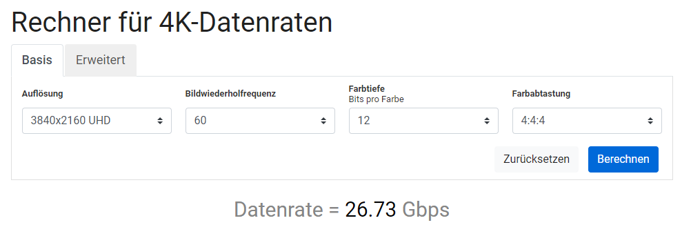

An den Grenzen von HDMI 2.0

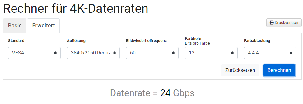

Ist viel zu viel für HDMI 2.0 was max 14,4 Gbps schafft. Audio muss ja auch noch durch.
https://www.extron.de/product/videotools.aspx
Das ist ja Interessant. Wo ist jetzt der Unterschied zwischen Basis und Erweitert?
Wieso hast du Reduzierte Austastung VESA ausgewählt?
Wenn ich das unter Basis ausrechnen lasse dann kommt sogar als Ergebnis 26,73 Gbps raus:

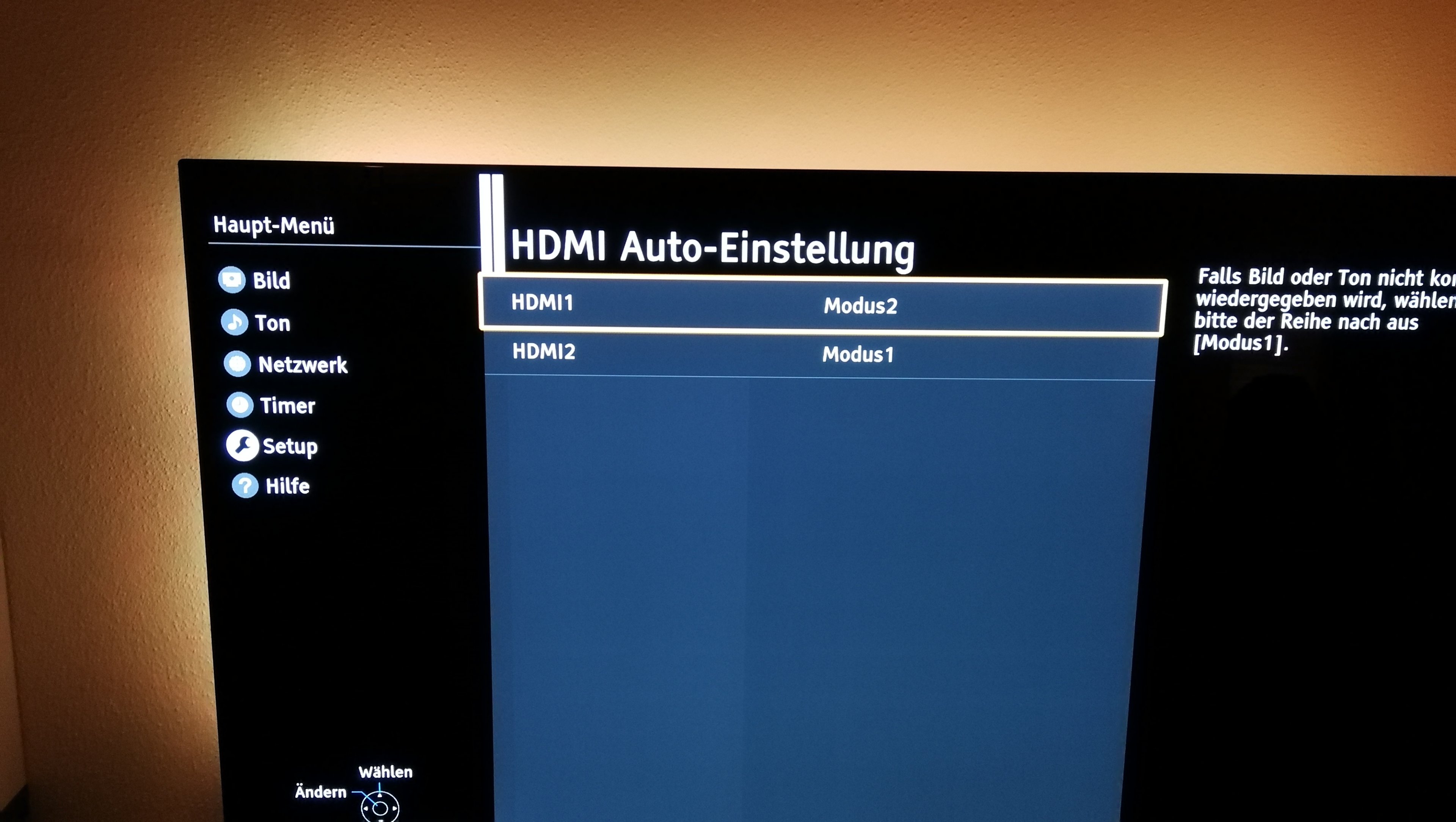

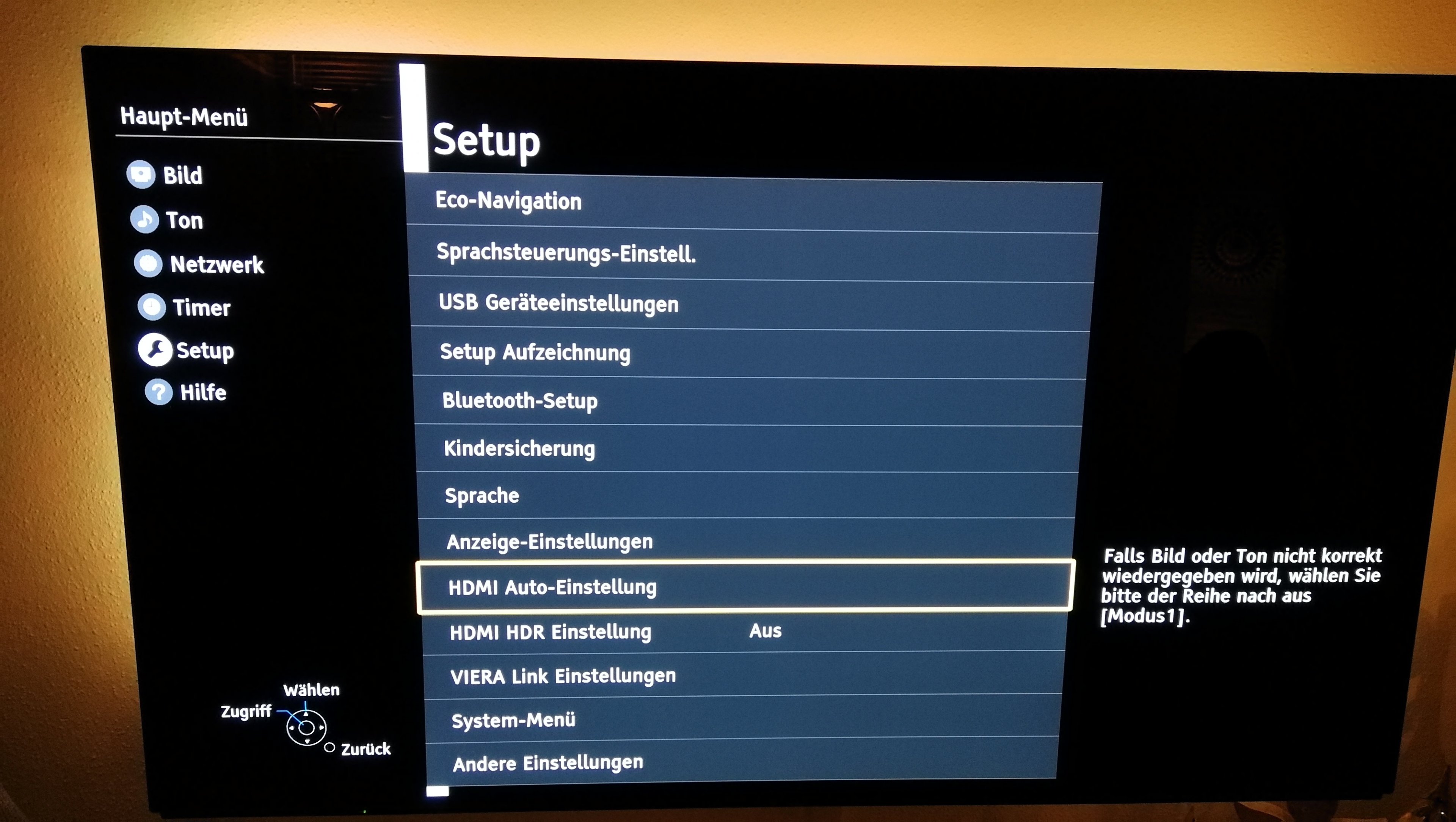

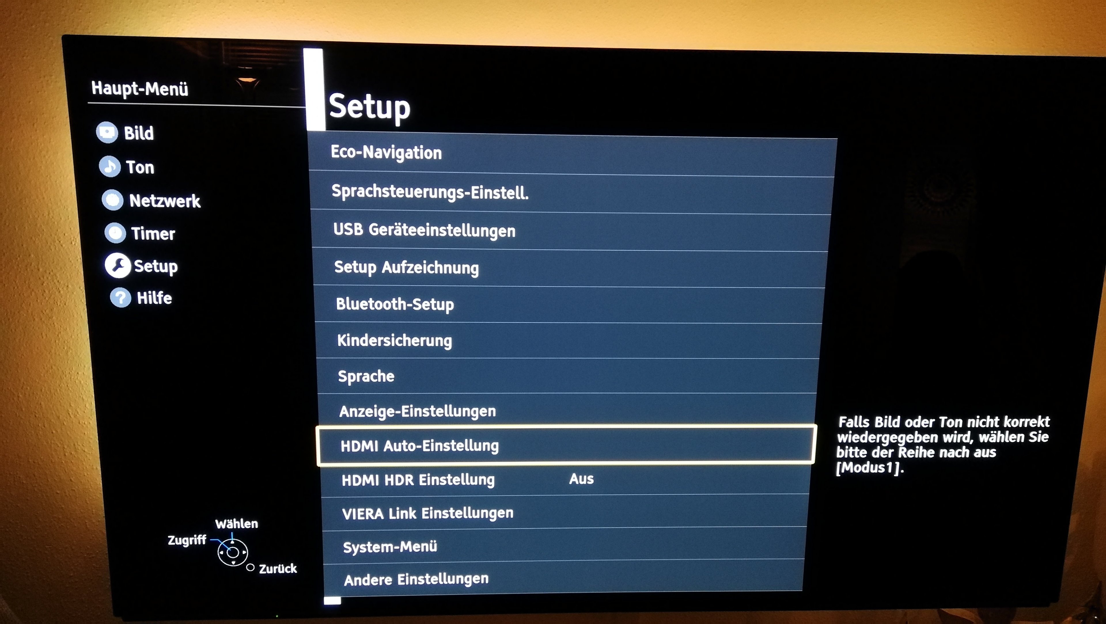

Der SKY Q hängt bei mir an HDMI 3. Der PC an HDMI 1 und normalerweise hätte ich die Soundbar an HDMI 2 (ARC) angeschlossen was ja nicht richtig funktioniert:

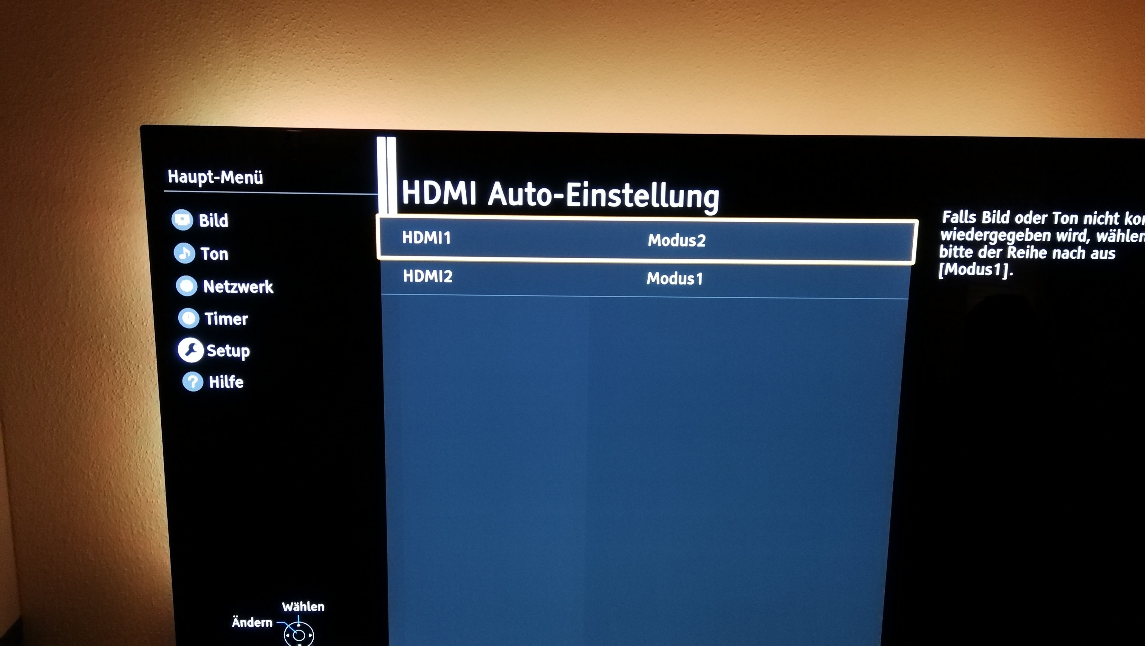

Ob reduziert oder nicht ist egal. Hatte es nur auf die Schnelle zusammengeklickt. Fakt ist, dass es einfach zu viele Daten sind. Hatte ich ja bereits zu Beginn des Threads angesprochen.

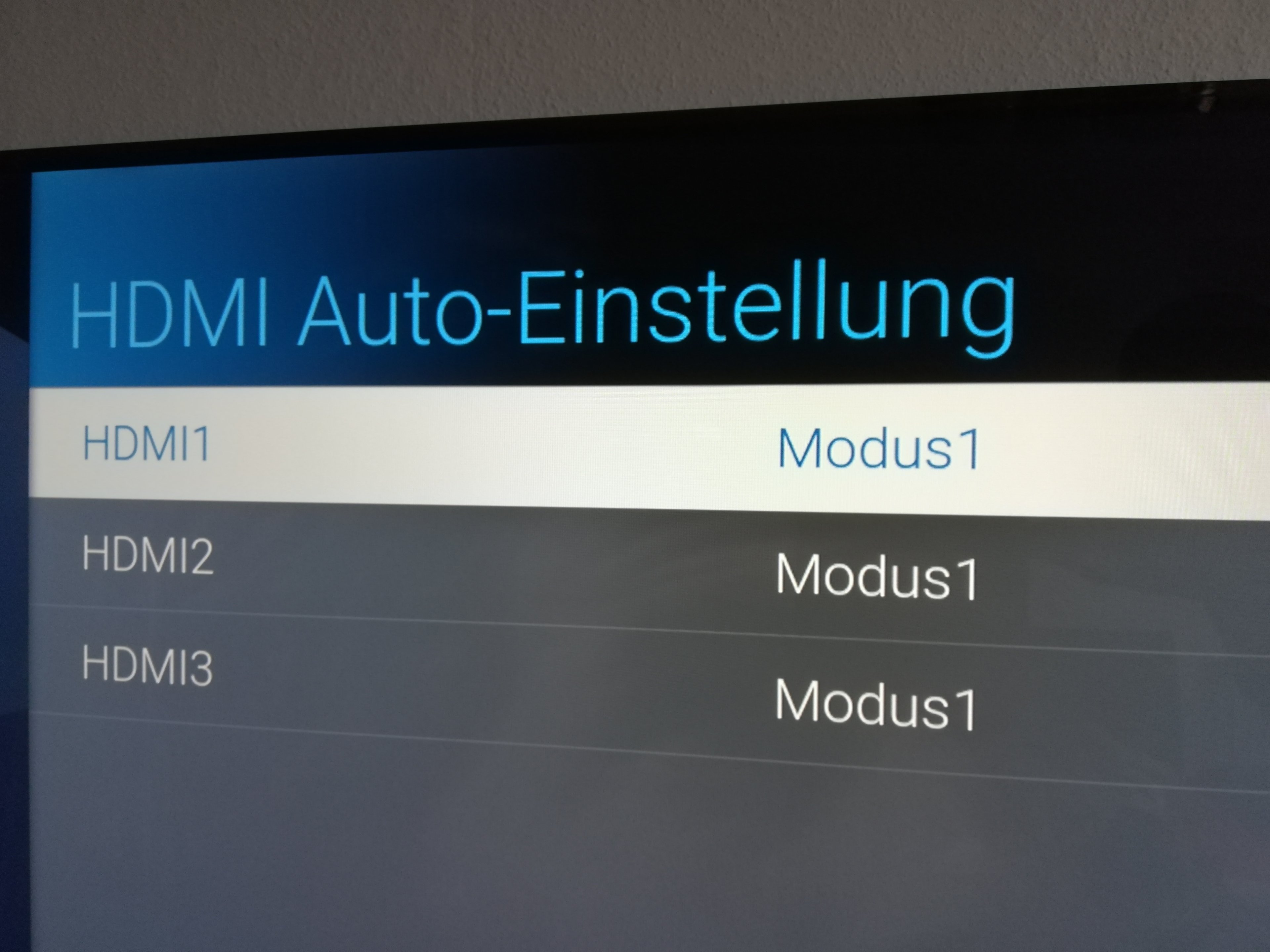

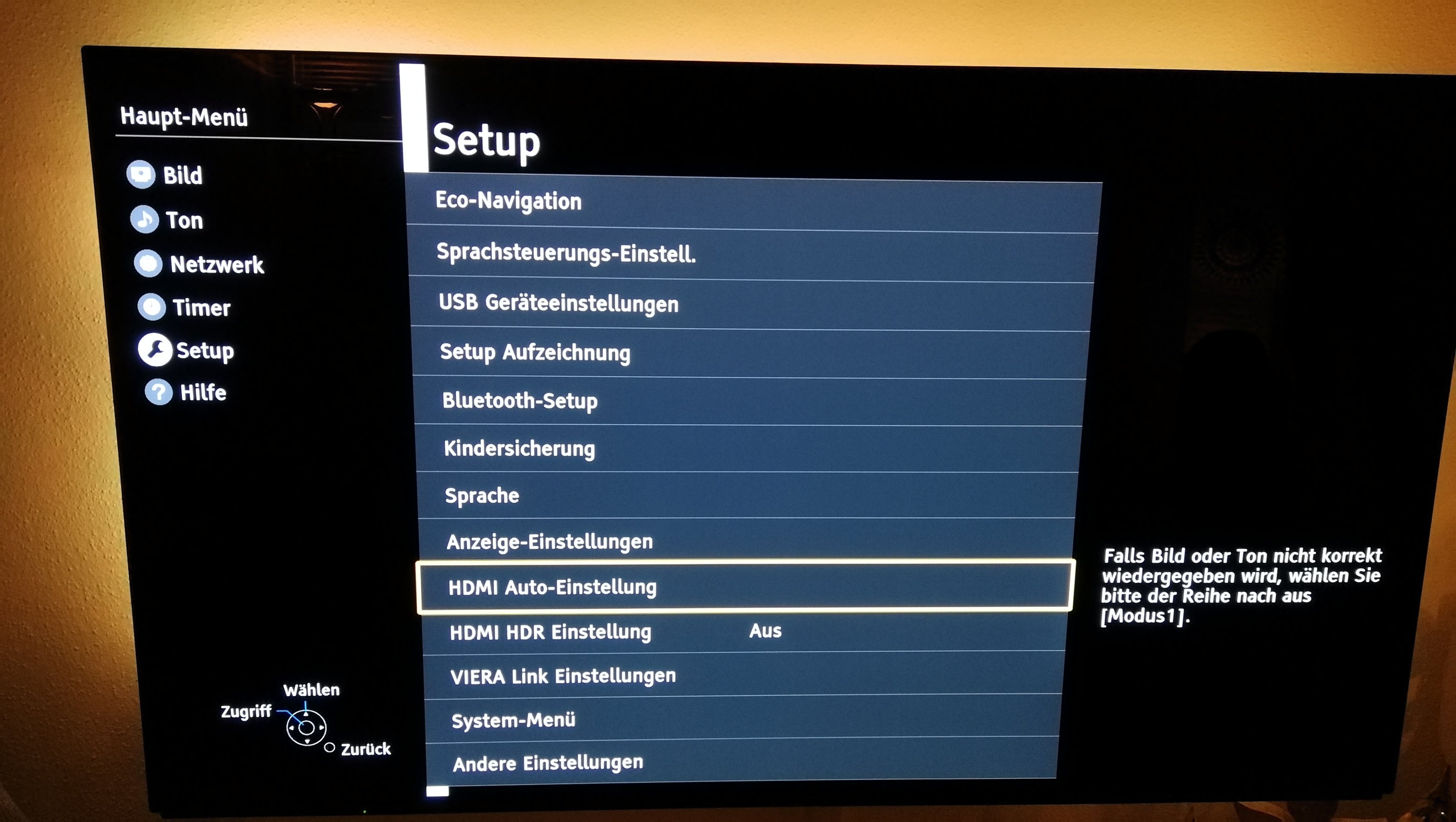

Normalerweise sollten alle Eingänge auf Modus 2 stehen. Modus 1 hatte ich bei mir nur einmal testweise benötigt, weil ich einen BD Player hier hatte der partout kein Bild auf Modus 2 geliefert hat.
Ich hatte auch Probleme mit ARC und habe meinen AVR für TV Sound optisch angeschlossen. Die ganzen Zuspieler hängen aber am AVR.
Wäre bei dir auch der bessere Weg, insofern deine Soundbar genügend digitale Anschlüsse hat.
ARC geht übrigens nur auf HDMI Port 2.
– Modus1: 4:4:4 / 4:2:2 (30p, 25p, 24p), 4:2:0 (60p, 50p)
– Modus2: 4:4:4 / 4:2:2 (30p, 25p, 24p), 4:4:4 / 4:2:2 / 4:2:0 (60p, 50p)

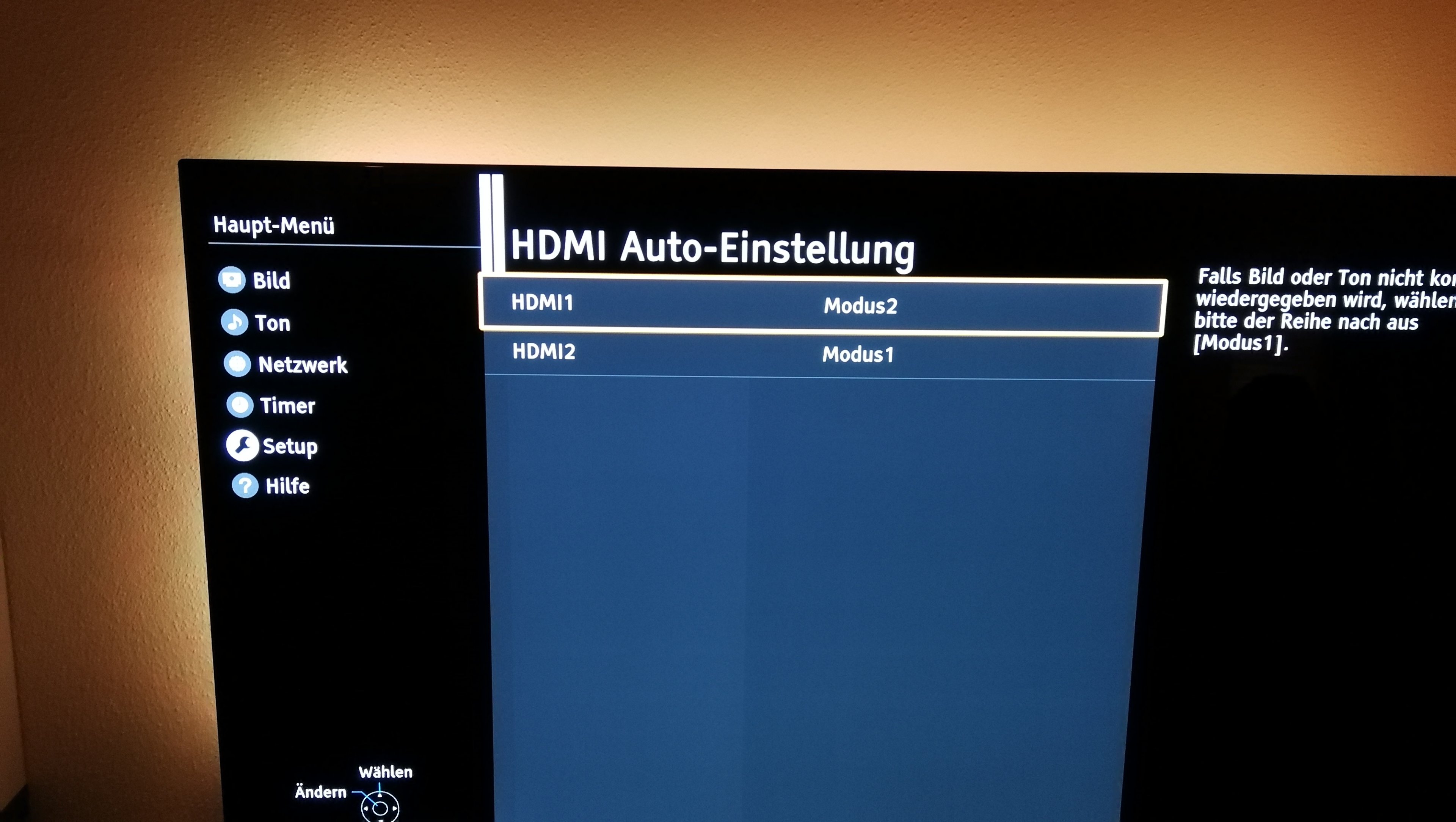

Nachdem ich jetzt überall Modus 2 eingestellt habe funktioniert es :schluck:
Modus 1:
Modus 2:

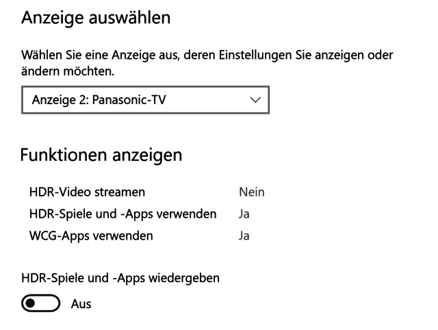

Was bedeutet PQ ?
SaxnPaule schrieb:
Welche Abtastung hast du da jetzt laufen? 4:2:0?
Mit 4:2:0 wäre ja HDR nicht Möglich.

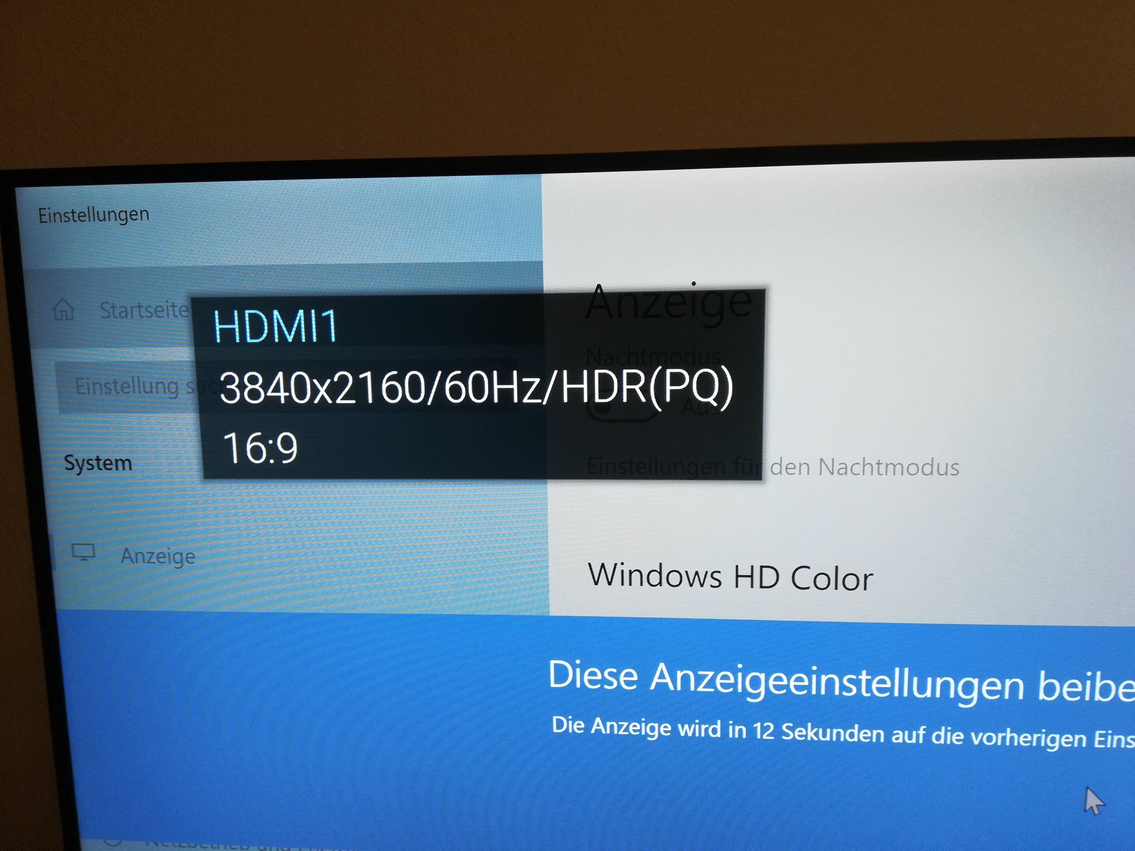

Über Modus 2 läuft es jetzt mit 3840 x 2160 / 60Hz / HDR
Was wäre jetzt empfehlenswert?
4:4:4 8Bit oder 4:2:2 10Bit / 12Bit
