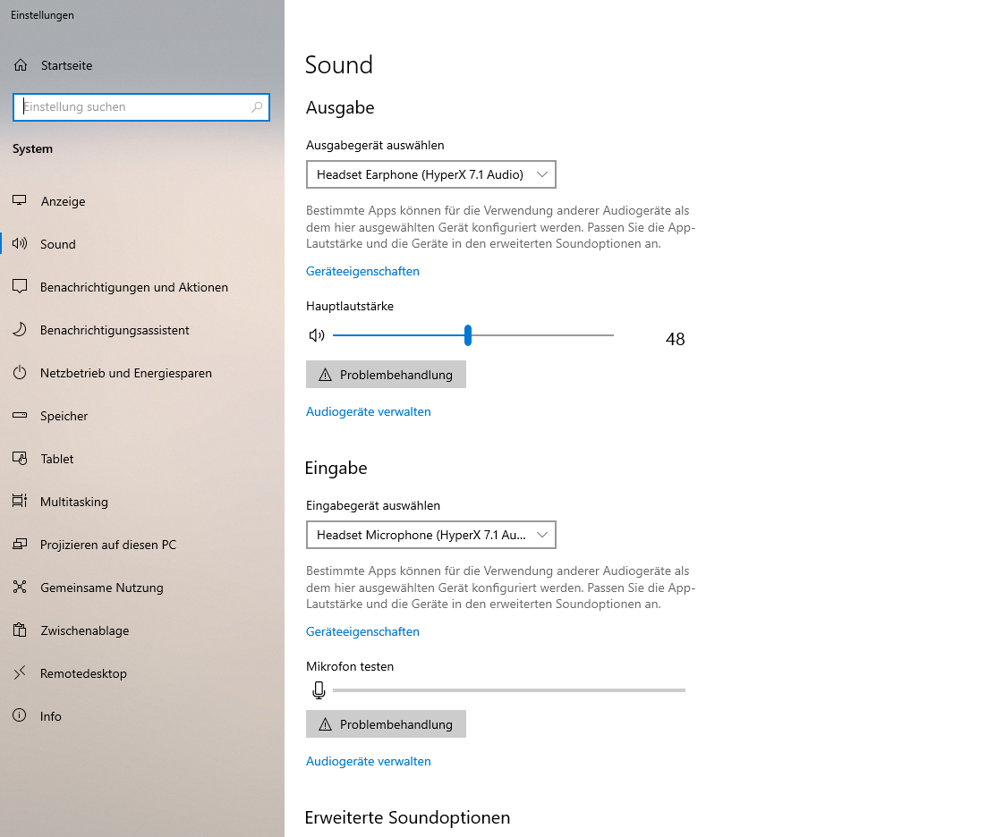

Ändert er die widergabgeräte in Windows und durch ein zurückstellen auf das Headset hast du wieder Ton?
Du könntest mal versuchen in den Windows Soundeinstellungen alle Geräte außer deinem Headset zu deaktivieren. Dann können die Anwendungen beim Starten nicht einfach auf den Sound Output der Grafikkarte wechseln.
wie im bild. auch wenn mein Mic/sound nicht geht
@Pretix okay, habe ich mal gemacht, wobei ich da die GPU nicht sehe sondern nur die Monitore und die onboard karte
Die Monitore werden ja über die Grafikkarte mit Sound angesteuert, also so meinte ich das auch.
Reaktionen: Reset90
nö, funktioniert trotzdem nicht.

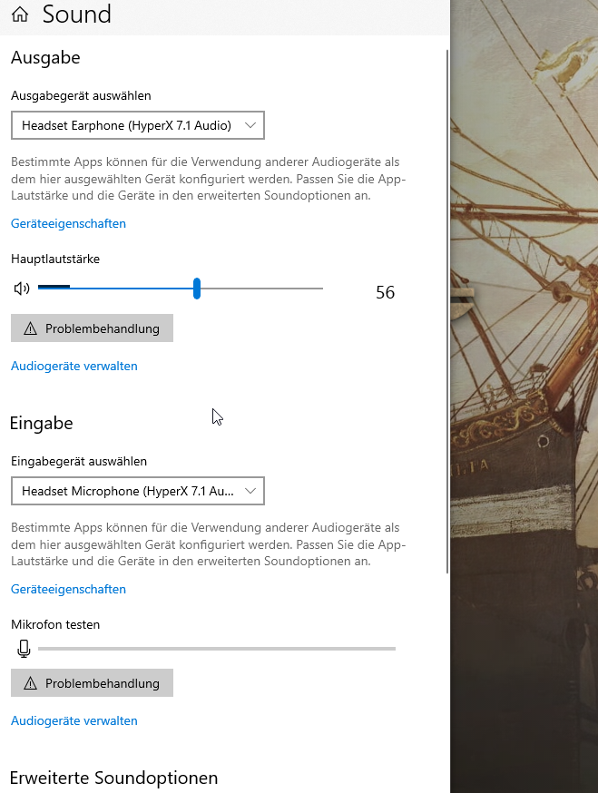

gerade anno 1800 gestartet und Ton komplett weg. Spiel, YT und TS.
Bei Windows unter Sound schlägt zwar auch noch der Balken aus (BILD), aber ich höre nichts. Knistert immer nur ein bisschen wenn ich zwischen spiel und desktop hin und her springe. Auch spielneustart bringt nichts. Kein ton. auch nicht wenn das spiel aus ist
PC neustart konnte das Tonproblem erstmal beheben.
Es knackt/knistert seit dem verbau der 3070 aber auch so ständig im Kopfhörer. was ne doofe karte.
auch ein zweiter versich anno zu starten schlug fehl. beim ersten mal, fiel der ton schon weg, als ich im menü war. Beim zweiten mal, nachdem ich die welt schon geladen hatte und dann in den optionen ein bisschen geguckt habe, was der alles umgestellt hat. was ne scheiße
