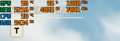

SLanKi schrieb:
Ich würde mal das Afterburner-Overlay aktivieren und Far Cry 6 starten.
Bestimmt läuft dein VRAM voll, oder vielleicht läuft die Karte heiß ?
VRAM bewegt sich zwischen 5200 und 5300.
Temperatur atuell zwischen 55-65°

Bild nach 20min Spielzeit.
Das Phänomen, das der Bildschirm plötzlich schwarz wird, hab ich nicht in all meinen Spielen, aber in einigen tritt das auf. Mal nach 10min, mal nach über 2 Stunden.
Hoffe, ich lass da ansatzweise das richtige Anzeigen, bin kein Profi

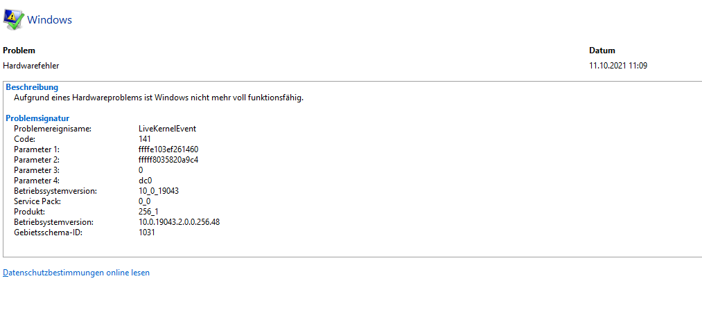

Claut schrieb:
Einfach ausgedrückt, als würde ich das DP Kabel vom Bildschirm abziehen und wieder einstecken.
Das hatte ich mal bei meiner GTX 1080. Bei mir hatte es geholfen, die Bildwiederholrate vom Monitor von 165hz auf 144hz zu reduzieren. Das kannst du ja mal ausprobieren.
Du kannst ansonsten mal im Zuverlässigkeitsverlauf von Windows schauen, ob da ein Hardwarefehler o.ä. auftaucht.

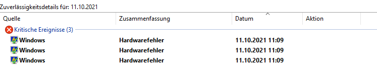

Selbe Meldung hab ich auch an den anderen Tagen drinnen, wo es passierte.
