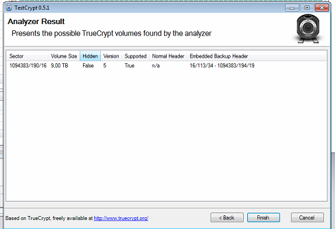

Hast du in GetDataBack wirklich den Laufwerksbuchstaben gewählt, den TrueCrypt für das eingebundene Laufwerk verwendet? Wenn du auf der verschlüsselten HDD suchst, so wirst du keinerlei Daten finden. Ansonsten könnte es noch sein, dass die Position deines aktuellen TrueCrypt-Headers nicht mehr mit der ursprünglichen Position übereinstimmt - auch in diesem Fall wirst du keinerlei Daten bekommen. In diesem Fall könnte TestCrypt helfen, indem du mit der Option "Automatic" bei "Begin of Volume" und "End of Volume" suchst.

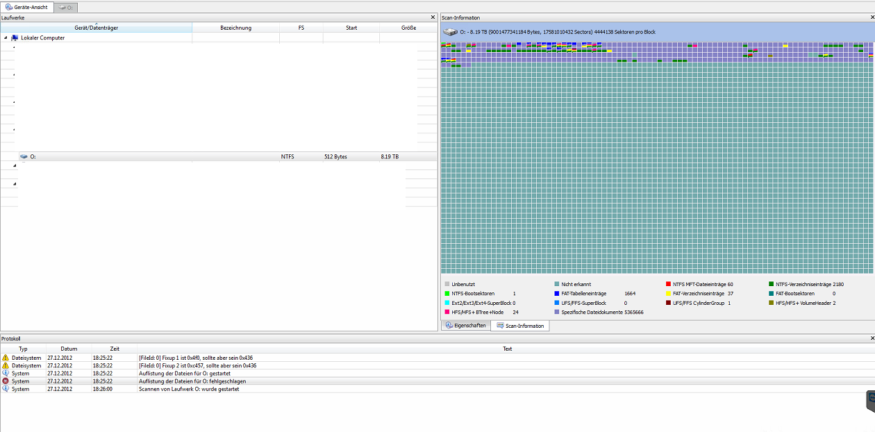

Aktuell lass ich mal R-Studio drüberlaufen. Da ich keine Lizenz habe läuft das notgedrungen bei nem Freund => Ich habe keinen physikalischen Zugriff um den Treibercheck zu deaktivieren...
R-Studio findet auch wieder sehr viele Dateien. Nicht ganz schlau werde ich aus den Fehlermeldungen mit Fixup 1 und 2. Hat jemand eine Idee was das bedeuten könnte?

Lass sicherheitshalber mal TestCrypt mit den vorgeschlagenen Einstellungen laufen - es wäre hier nicht der erste TrueCrypt-Header, der an der falschen Position wiederhergestellt wurde.
Es wurde hier scheinbar nur der Backup-Header gefunden - wie bindest du das Volume momentan in TrueCrypt ein?

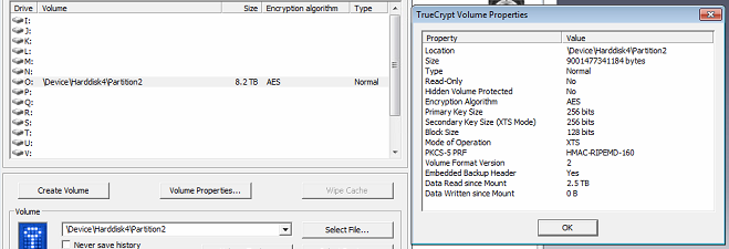

Partition 2 - hast du mehrere Partitionen auf dem RAID? Kannst du mal einen Screenshot von der Datenträgerverwaltung machen, wo die betroffene Partition markiert ist?
Alles etwas sehr konfus...
Laut Truecrypt hat auch mein anderes Raid 2 Partitionen... auch hier sind in der Datenträgerverwaltung nur RAW-Daten zu sehen...
Alles sehr konfus...
Vielen, vielen Dank für deinen Support!
OK, da ist noch die MSR-Partition aufgrund der GPT-Formatierung. Hast du mit GetDataBack zumindest einen Dateinamen gesehen, der vorher auf der verschlüsselten Partition war? Ich versteh immer noch nicht, wieso du die Partition ganz normal einbinden kannst - wäre teilweise überformatiert worden, so würde TrueCrypt maximal noch den Backup-Header finden. Eine Wiederherstellung des TrueCrypt-Headers hast du nicht gemacht, oder? Du könntest jetzt schon probieren, das Volume mal in TestCrypt einzubinden (wobei ich mir hier aufgrund der Volume-Größe nicht sicher bin, ob das funktioniert) - das bringt aber nur was, falls GetDataBack bisher nicht einen einzigen gültigen Dateinamen angezeigt hat.

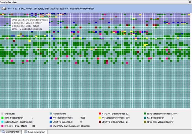

R-Studio ist jetzt ca. bei der Halbzeit und konnte scheinbar auch eine Menge erkennen (R-Studio.png
Falls du eine Idee hast, wie die Rettung der Daten umgangen werden kann und ein "einfaches" drauf zugreifen klappen könnte wäre das klasse ^^
Falls teilweise überformatiert wurde, so kommst du nur noch mit Datenrettungssoftware an die Daten ran - da hat man im Normalfall keine Chance mehr, dass Dateisystem zu reparieren.
Kann es sein, dass GDB Probleme mit den 8TB hat?
R-Studio verbraucht bei der Aufbereitung des Filesystem unendlch viel Ram bis die Platte voll ist und schmiert dann ab ...
