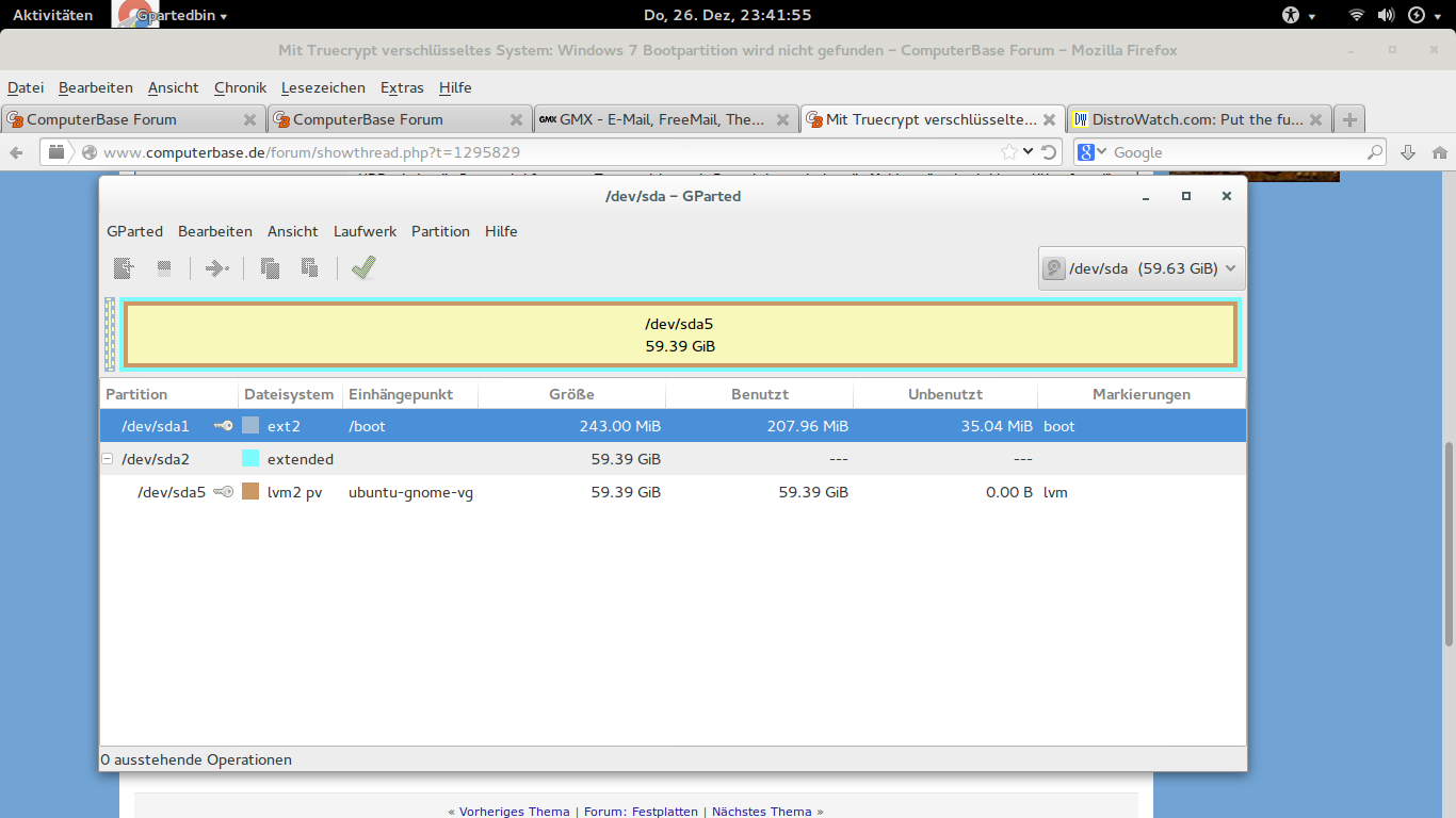

probiere mal mit einer Linux-distributionen oder gleich Gparted (http://distrowatch.com/index.php?language=DE) , die Markierung der Partition auf "boot" zu setzen.
Bildschirmfoto von »2013-12-26 23:41:55«.png
