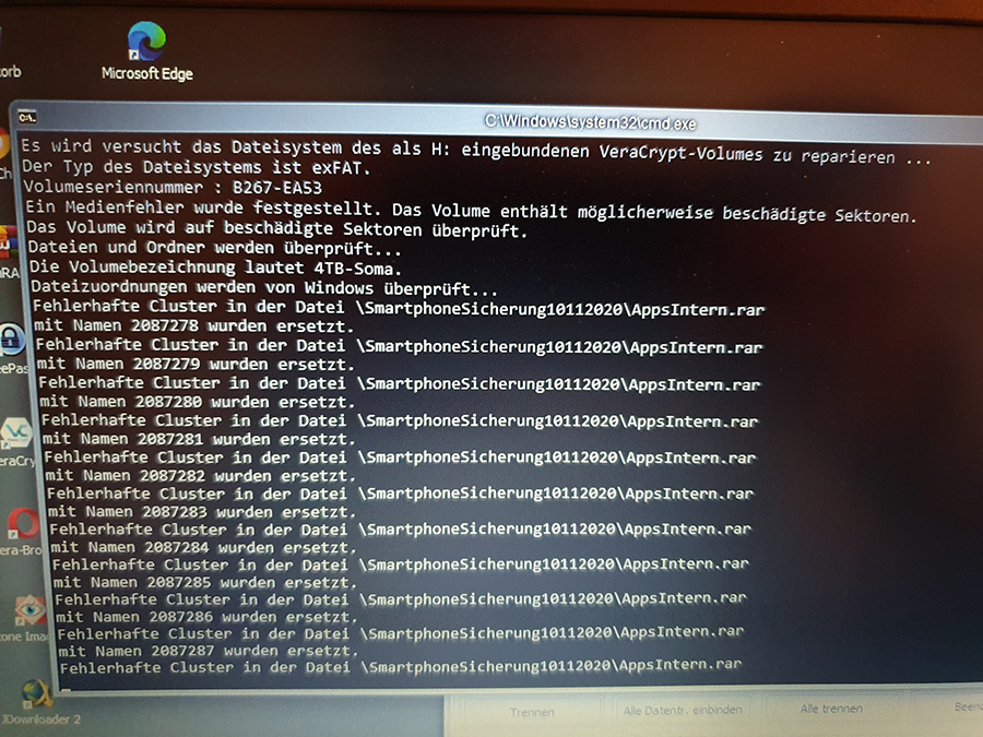

meine kleine externe 2,5 Zoll 4TB Festplatte macht große Probleme, ich kann z. B. kaum mehr etwas hin und her kopieren, ohne dass es Stunden dauert oder es abbricht. Die Festplatte ist mit Veracrypt verschlüsselt, das kommt noch erschwerende hinzu. Ich kann sie zwar mit Veracrypt einbinden und auch alle Daten im Verzeichnis ansehen, also ist die Platte nicht komplett hinüber, aber ich kann keine Kopie der Daten machen, da der Transfer auf 0kbit runter bricht.
Ich habe jetzt in Veracrypt nach dem einbinden "Device reparieren" angeklickt und seit 10 Stunden läuft das nun auch. (Siehe Foto).
Was leider mit das dümmste in so einer Situation ist. Vermutlich ist die HDD mechanisch beschädigt und mit der Aktion hast du deine Chancen viel zu Retten massiv verringert.

Nachdem ich bei meiner anscheinend kaputten Festplatte eh nichts mehr machen kann, lasse ich das Veracrypt Reparaturprogramm nun mal durchlaufen. Habe eh nichts zu verlieren.
Nur, wenn es länger als 5 Tage nonstop läuft, geb ichs auf. ;)
whats4 schrieb:
und chkdsk ist sowieso sinnlos, denn was ist eine verschlüsselte platte: eine riesige containerdatei auf einer physischen platte.
Aber das war eine Option, die mir im Fenster mit dem eingebunden Volumen bei Veracrypt angezeigt wurde.
Also Repair mit Veracrypt.

Hier seht ihr, welche Repair-Funktion ich meine ---->
Ok, doch nicht chkdsk. Oder nur eine andere Verpackung dafür? Wer weiß...
Das wird genau nichts bringen bei physischen schaeden.
erst dd_rescure, das was du tust macht mehr kaputt und hat keine chance etwas zu helfen
