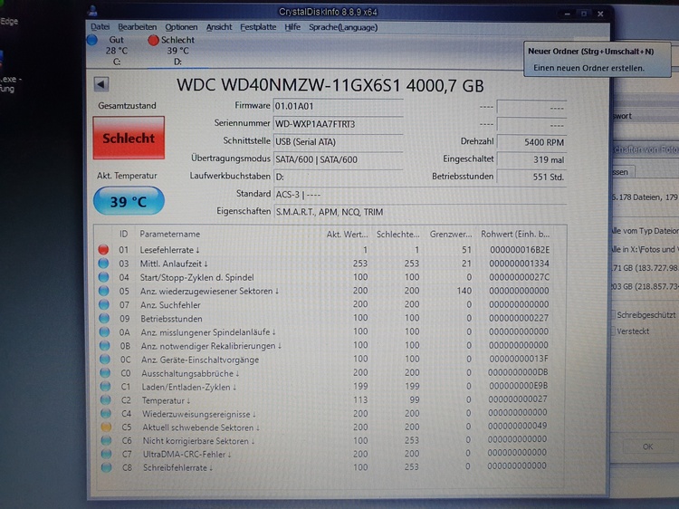

habe jetzt die Reparatur abgebrochen. Fragt mich nicht warum, aber jetzt kopiert es wieder, zwar sehr langsam, aber immerhin. Werde das weiterhin beobachten. Gott sei dank hatte ich ja ein Backup.
Hier die CrystalDiskInfos:
Reaktionen: whats4
Komisch, kopiere gerade einen Ordner mit vielen Fotos, eine Stunde tat sich gar nichts, der Balken, der beim kopieren in dem kleinen Fensterchen angezeigt wird, blieb stehen, jetzt gings plötzlich bis 47% und jetzt hängt es wieder. Aber ich habe ja Zeit :)

Nach dem CDI Screenshot zu urteilen ist die Platte Salat :skull_alt: und das bestimmt nicht erst seit zwei Tagen. Da wird auch eine vollständige Formatierung nicht mehr viel dran ändern.
Hätte man das vor zwei Monaten bemerkt, hätte noch die Garantie gegriffen ;)
