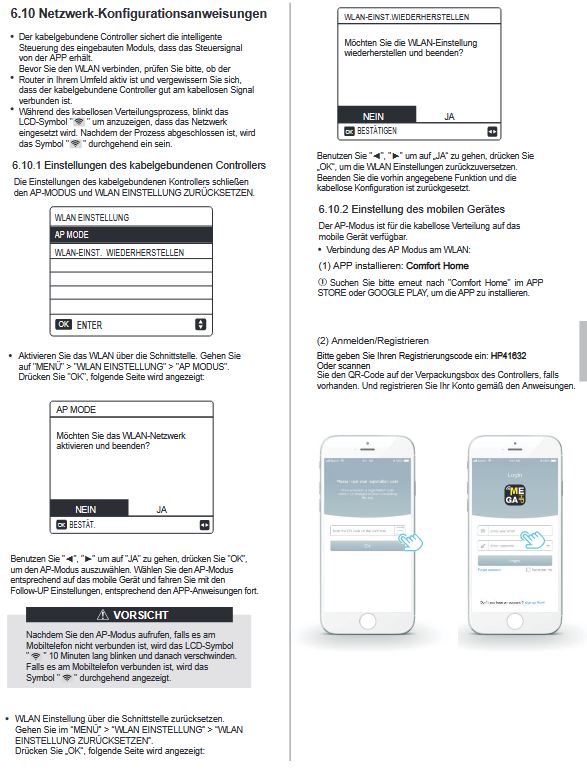

Versuche gerade meine Mitsui Wärmepumpe in WLAN zu bekommen.
Der Wired Controller im Wohnzimmer hat ja WLAN und dort ist auch ausreichend WLAN Empfang.
Die Anleitung ist dürftig.....
Hat jemand zufällig Erfahrung damit?
WPS Taste an der FB7490 drücken bewirkt nix. Taste ist auch aktiviert. Es taucht auch nix im Protokoll der Fritze auf.
AP Modus = Access Pioint Modus - Du richtest die pumpe als Access Point ein und verbindest dich mit dem handy damit.
Dieser vorgang ist da beschrieben.
Ob die Pumpe auch einen Clinet Mode hat steht vielleicht woanders
Reaktionen: M-X und DJMadMax
im ap Modus kannst du dein händy damit verbinden, jedoch nicht mit dem Router .
frag direkt beim Hersteller Support wie du das Teil als Client zu wlan deines Router verbinden kannst. Wobei du da ein Tool brauchst um Werte/Einstellungen zu tätigen.
was du noch versuchen kannst: mittels ip über das Handy auf die Oberfläche (Browser) zu gelangen und nach „client„ suchen.
In der englischen Anleitung steht was von Wireless distribution process. und das konnte nur WEP.

Werd mal das ganze morgen ohne Verschlüssellung testen. Nicht das das Ding kein WPA2 macht.
Außerdem statt g/n mal b/g/n beim WLAN einstellen.
Ja eben nochmal versucht. Das Ding macht tatsächlich ein WLAN Netzwerk auf. net_c3_1664.
Danke so kommt man der Sache näher.
Bei unserem Kühlschrank ist es so, dass man sich mit dem Handy in das WLAN vom Gerät verbinden und dann in der zugehörigen App das eigene WLAN angeben bzw. auswählen muss. Vielleicht ist das hier auch so?
@daengl Du hattest den richtigen Riecher! Heute die App eingerichtet. Die fragt nach den WLAN des Controllers und dessen WLAN Schlüssel, dann wird nach dem Heimnetz + Schlüssel gefragt. Verbindung steht, auch außerhalb meines WLANs im Mobil-Netz.
In der FB7490 ist der Controller dann verbunden sichtbar. Das WLAN des Controllers ist nicht mehr vorhanden.
