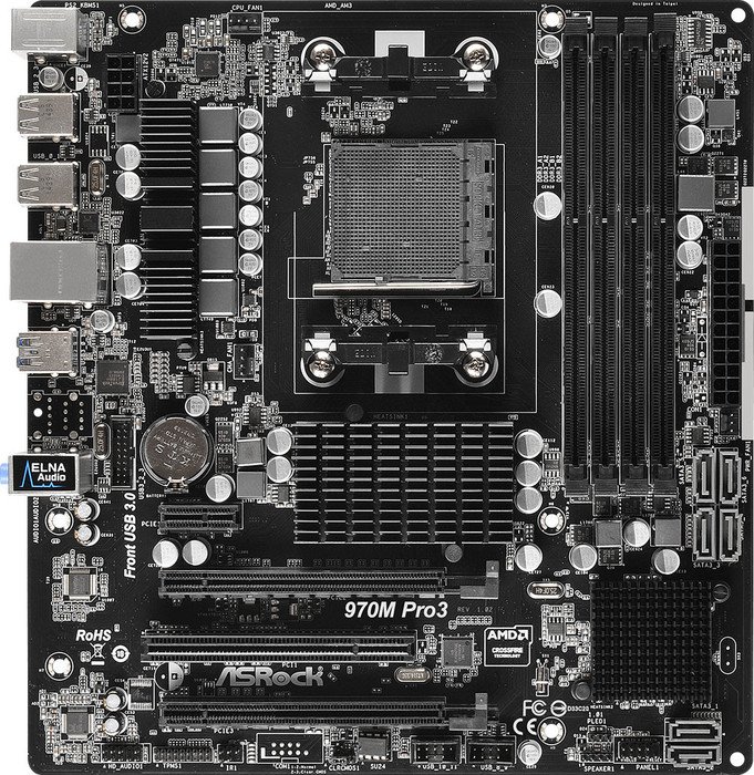

Also wär das jetzt die Zusammenstellung
ASRock 970M Pro3
Scythe Iori

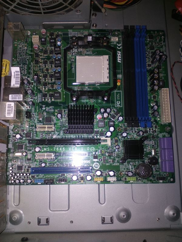

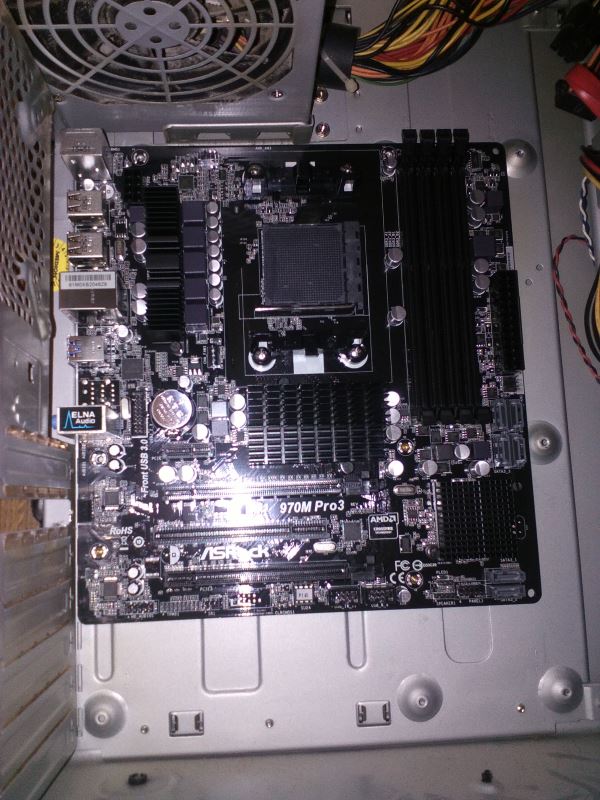

Neuer Tag, neue Probleme: Ich hab das Board mit entsprechendem Kühler. Nun passt das neue Board aber nicht in das Gehäuse. Wenn ich es ranhalte, ist es einen Zentimeter zu kurz, um die äußeren Schrauben reinzudrehen. Damit würde das Board aber dort in der Luft hängen.
Ich dachte, das könnte gar nicht sein, wenn ich ein mATX-Board habe. Ist das normal?
Bilder von alt und neu zur Veranschaulichung:
Kommt vor, dass Boards nicht so breit sind. *Beispiel* Sollte kein Problem sein. ;)
Wäre auch denkbar, dass das OEM-Board und das Gehäuse etwas von der ATX-Norm abweichen. Solange das neue Brett außen keinen Kontakt zum Gehäuse bekommt, ist alles ok.
Ok, das ist schonmal gut :)
Was bedeutet "außen"? Meinst du die Unterseite des Boards?
Äußerer Rand. :)
Da gibt es diese flach ansteigenden Hügelchen für die Abstandshalter. Diese sollten nicht in Kontakt mit dem PCB des Boards kommen.
