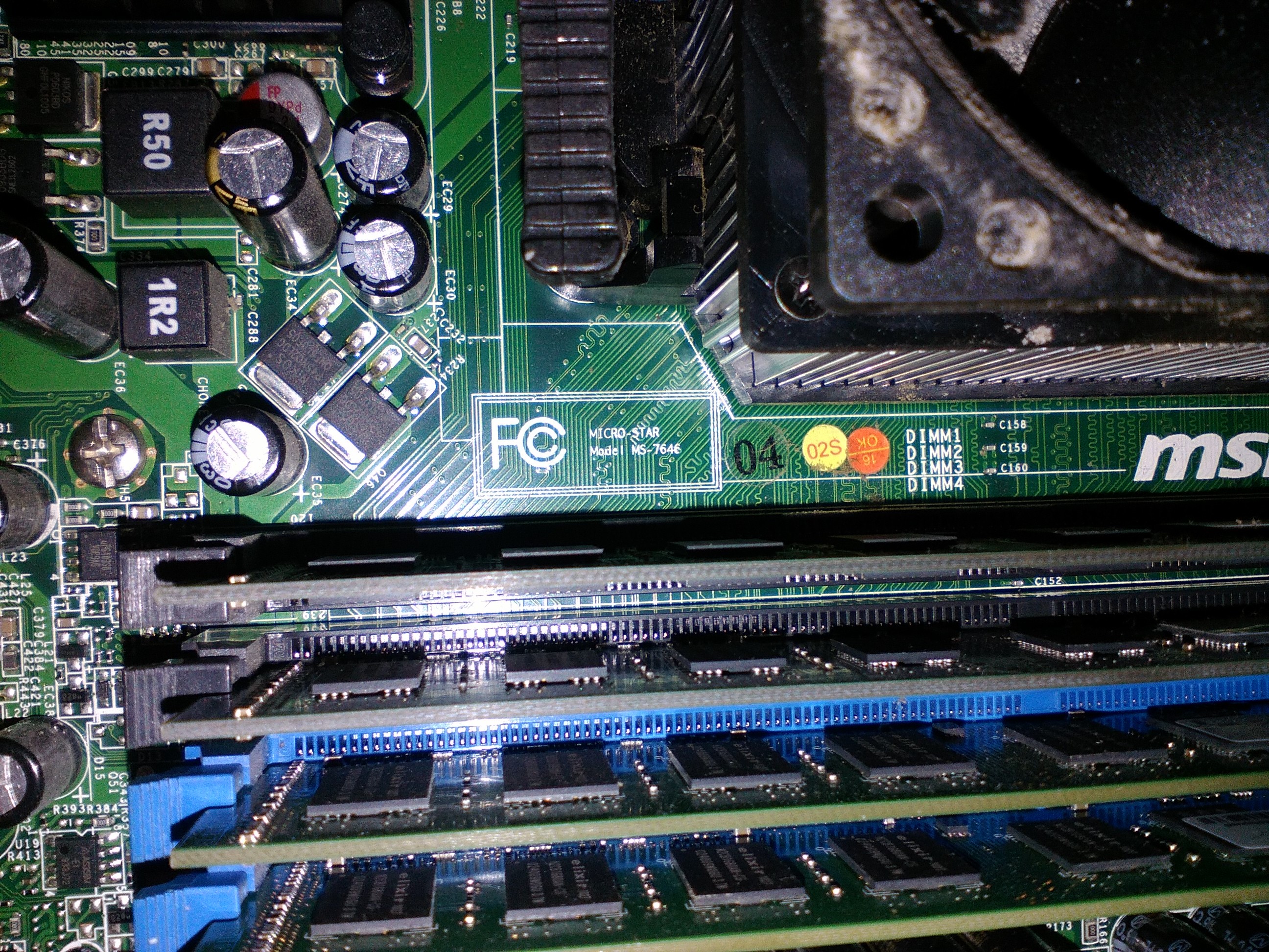

Mainboard: MSI Micro Star MS-7646

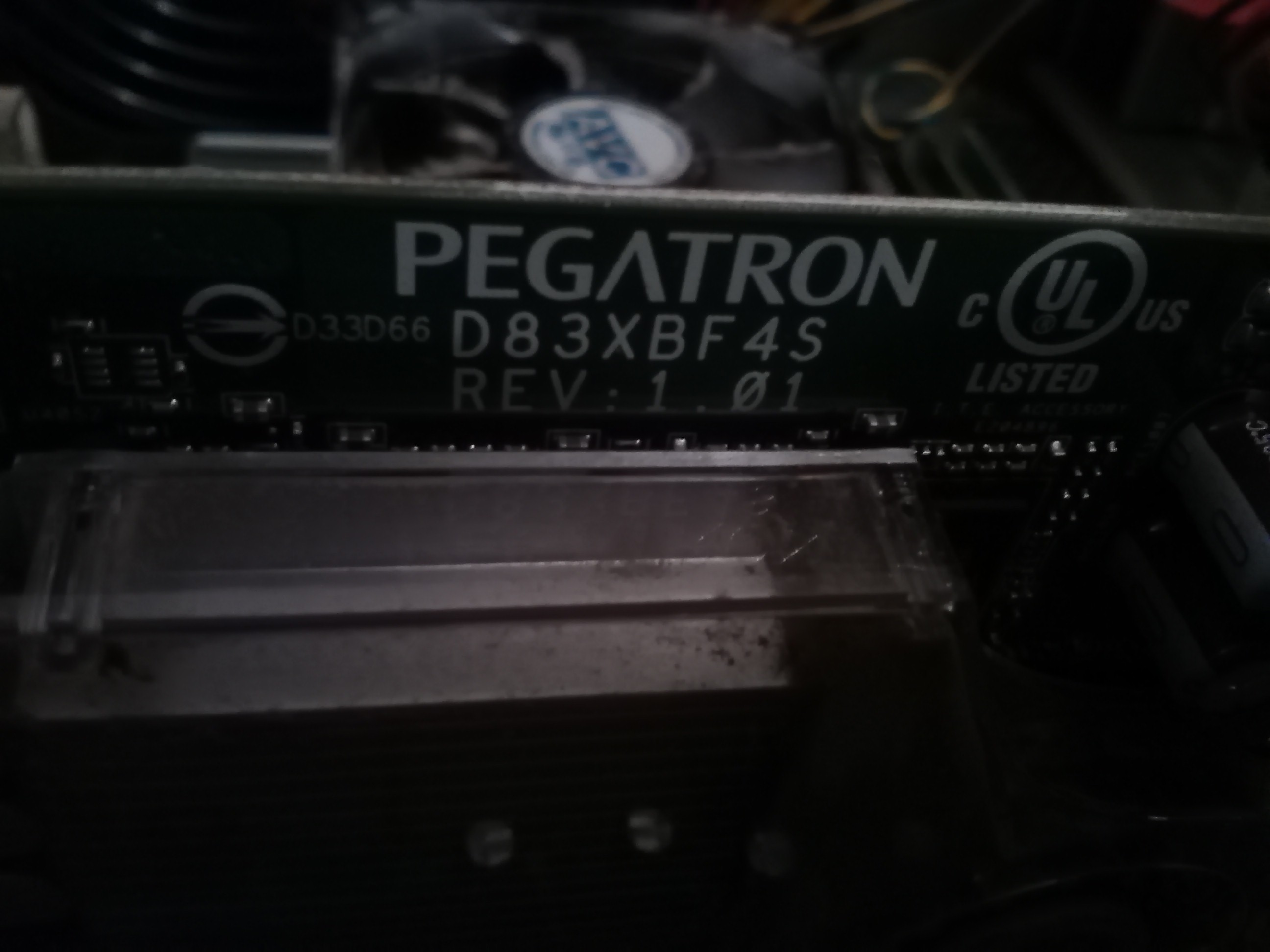

GraKa: Pegatron D83XBF4S (lt. Modellangabe ATI Radeon HD5570)

Ok, das Mainboard hat wohl eher die Bezeichnung MS-7646. So genau kann ich es nicht erkennen. Die GraKa hab ich auch abfotografiert. Also editier ich den ersten Beitrag gleich nochmal.
