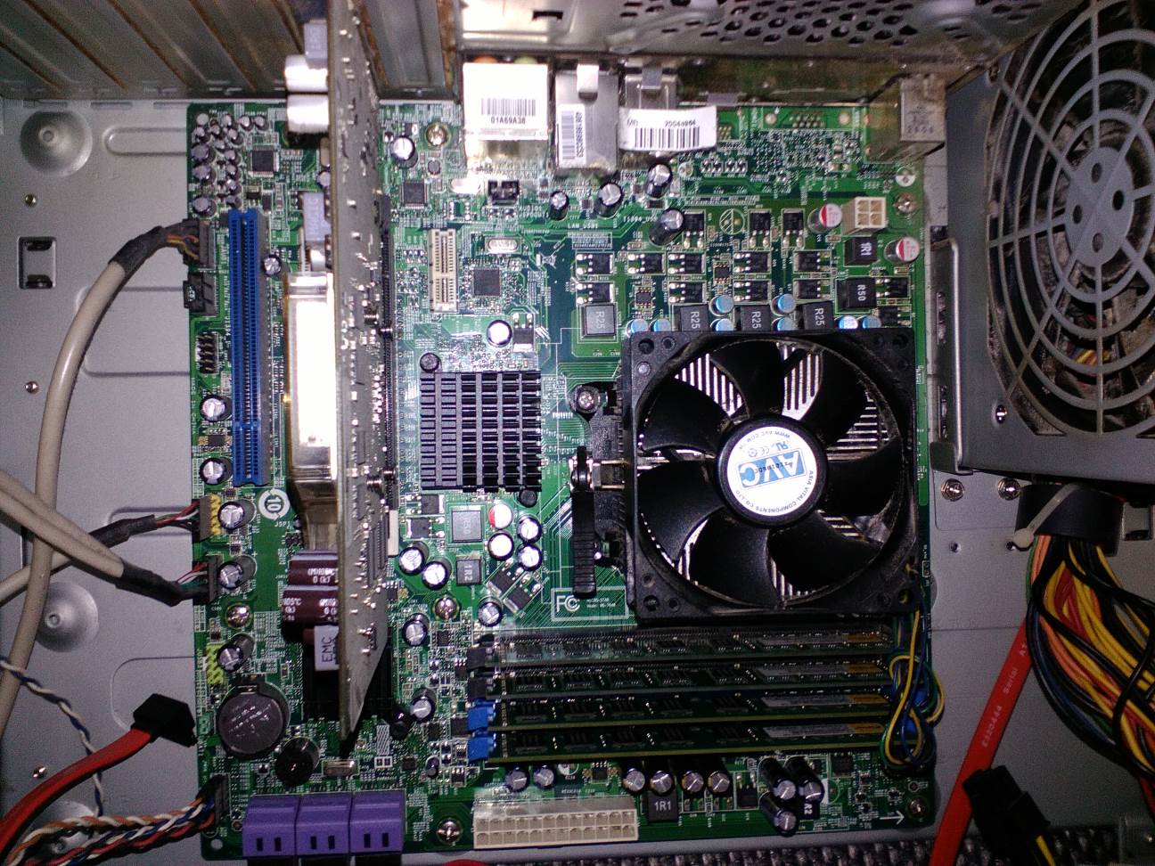

Ich kann allerdings sagen, dass ich 8GB RAM verbaut hab. Ich editier nochmal den ersten Beitrag. Hier nochmal das ganze Board:

exosha schrieb:
Hallo ihr Lieben,
mein (eigentlich heißgeliebter) Medion PC hat sich komplett verabschiedet. Er ist knapp 6 Jahre alt, und bis auf Ruckeln beim Spielen war er immer top.
Vor zwei Tagen ging er mitten im Betrieb einfach aus. Das Lämpchen am Einschaltknopf hat noch geleuchtet, aber keine Reaktion mehr. Deshalb das Netzteil aus und ein, Stecker neu, alles nichts gebracht. Wenn das Netzteil länger auf 0 war, ich einschaltete, leuchteten kurz die LEDs an der Tastatur. Auch der Lüfter dreht für ne halbe Sekunde, steht aber dann wieder still.
Im Laden ein Netzteil (etwas mehr Watt) geholt und angeschlossen. Das Verhalten hat sich aber nicht geändert.
Jetzt ist aber mein Problem: Eigentlich müsste das Mainboard doch funktionieren, denn Tastatur und Kühler sind nicht vom Strom abgeschnitten, oder? Beim Mainboardnachkauf bin ich allerdings noch etwas skeptisch. Woher weiß ich denn, was überhaupt noch funktioniert, was sich noch retten lässt. Welches neue Mainboard überhaupt geeignet wäre? Oder gibt es noch andere Möglichkeiten neben dem Mainboard?
Meine Spezifikationen (soweit ich sie im Gehäuse erblicken kann).
CPU: AMD Phenom II X6 1035T
Mainboard: MSI Micro Star MS-7646
GraKa: Pegatron D83XBF4S (lt. Modellangabe ATI Radeon HD5570)
Netzteil: FSP 400-60EMDN
RAM: 4x 2GB
Tut mir leid aber ich denke da hat es dir das Mobo zerlegt. Gängiges Problem bei den Billig Boards.
War früher nicht so tragisch, weil wenn die sich verabschiedet haben wollte man die CPU eh schon nicht mehr freiwillig benutzen bzw die ganze Plattform.
Das Netzteil geht bei denen selten kaputt, sind meistens überdimensioniert und auch in guter Quali verbaut, meistens wie auch hier FSP.
Damit er wieder läuft braucht es nur ein frisches AM3 Board, gibts ab 30€ gebraucht. Wenn du was zum zocken willst bau was neues auf. ;)
