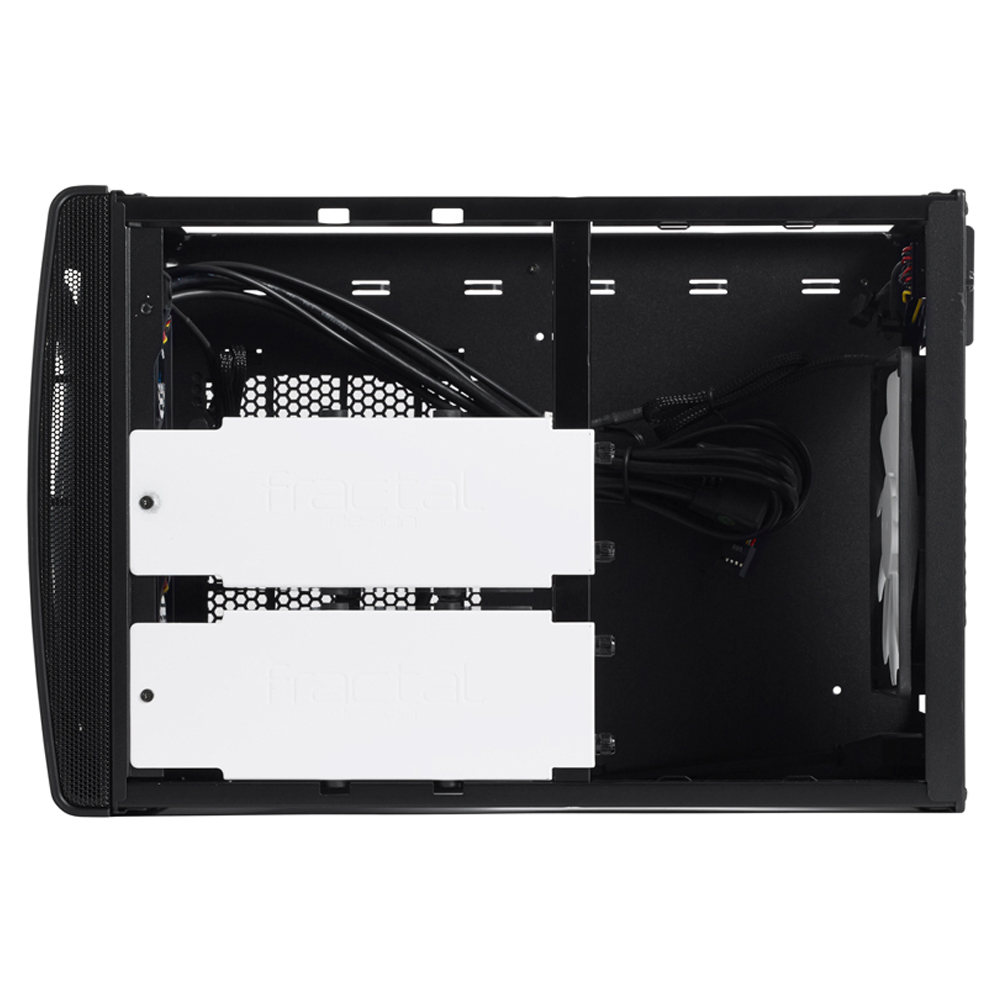

Kann ich noch eine HDD einbauen in das System oder ist der Haltekäfig raus, weil die Grafikkarte zu lang ist?
Ja, kannst du. Du musst wegen der längeren GPU nur eine der drei HDD Halterungen ausbauen (siehe Bild).
